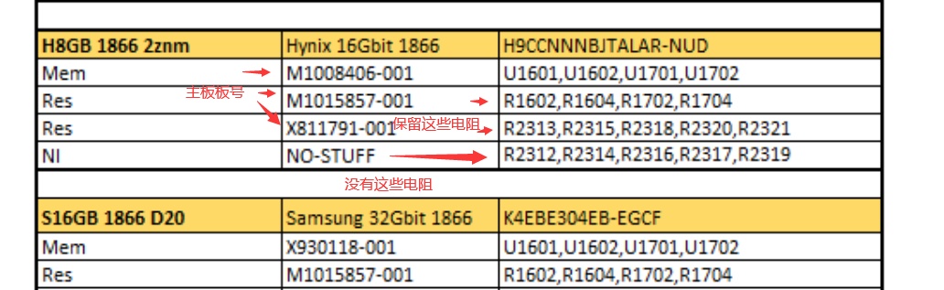

如果改16g海力士的内存颗粒的话,是不是这样操作就可以了,前面的H8GB  18662znm什么意思??是8g升级16按照这个改吗??
