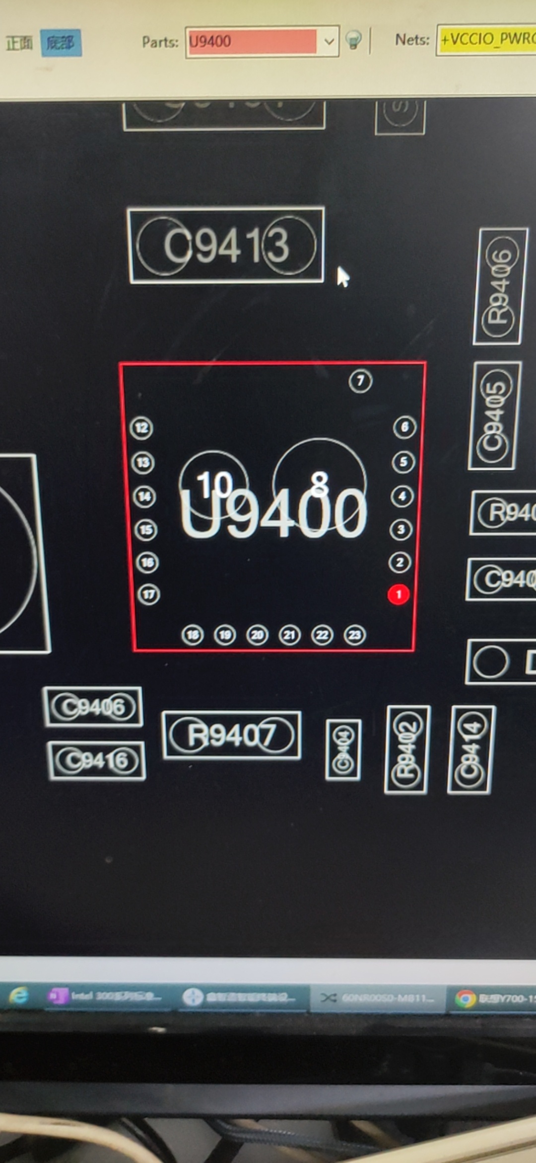

版号fx505gd r**.0
二修机,上家修过cpu核心供电部分,供电管和芯片都有维修痕迹
全版无短路,通电后待机35v和桥供电会乱跳。拔掉电源测5v电感竟然短了,但放一会阻值又会正常。在短的时候烧鸡,发现待机芯片发烫
换了待机芯片发现35v和桥供电还是乱跳,但断电后5v并不短路,搜论坛发现是通病vccio供电芯片,u9400。
拆了u9400 电压在0.156左右 找了一个换上去,电流上到0.18左右就掉,因为上家干过cpu,就以为cpu坏了,把cpu干了下来,发现还是一样。因为有测试架,测试后发现cpu并没有坏。于是只能又把cpu干了上去。

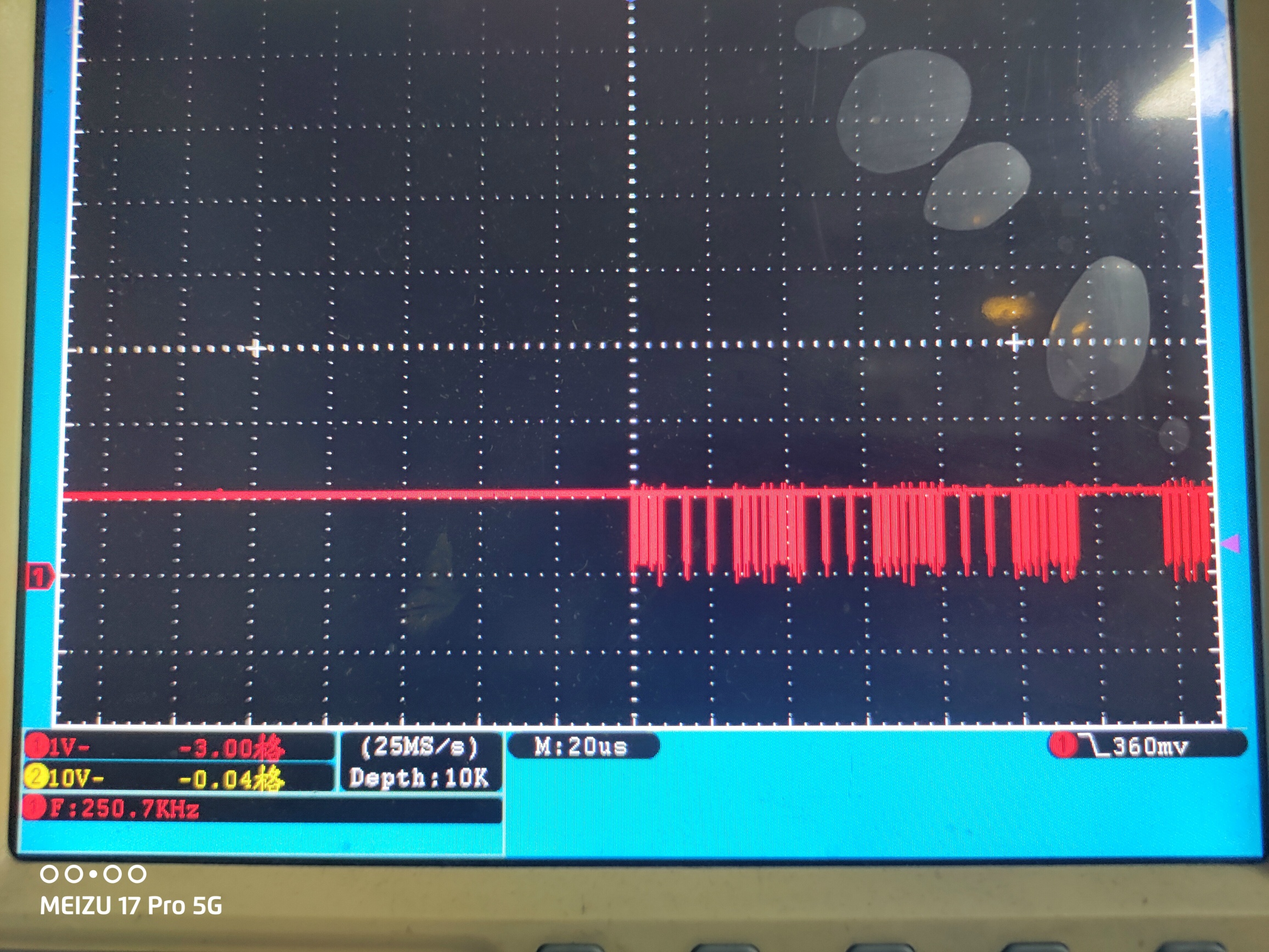

干上去后,示波器测得cpu有发出svid波形

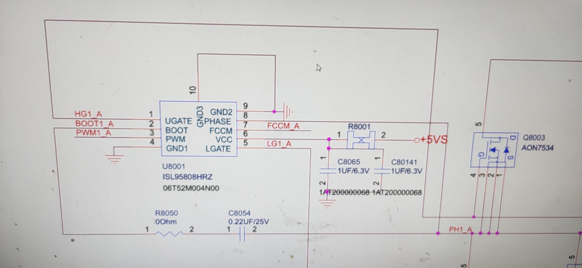

于是示波器测cpu核心供电电感前端,发现L8000电感前段只有10v,明显升压不足。看了旁边两个升压电容都在,就把u8001换了。电流正常了。
图片分别是坏的u9400 cpu的svid波形以及u8001
