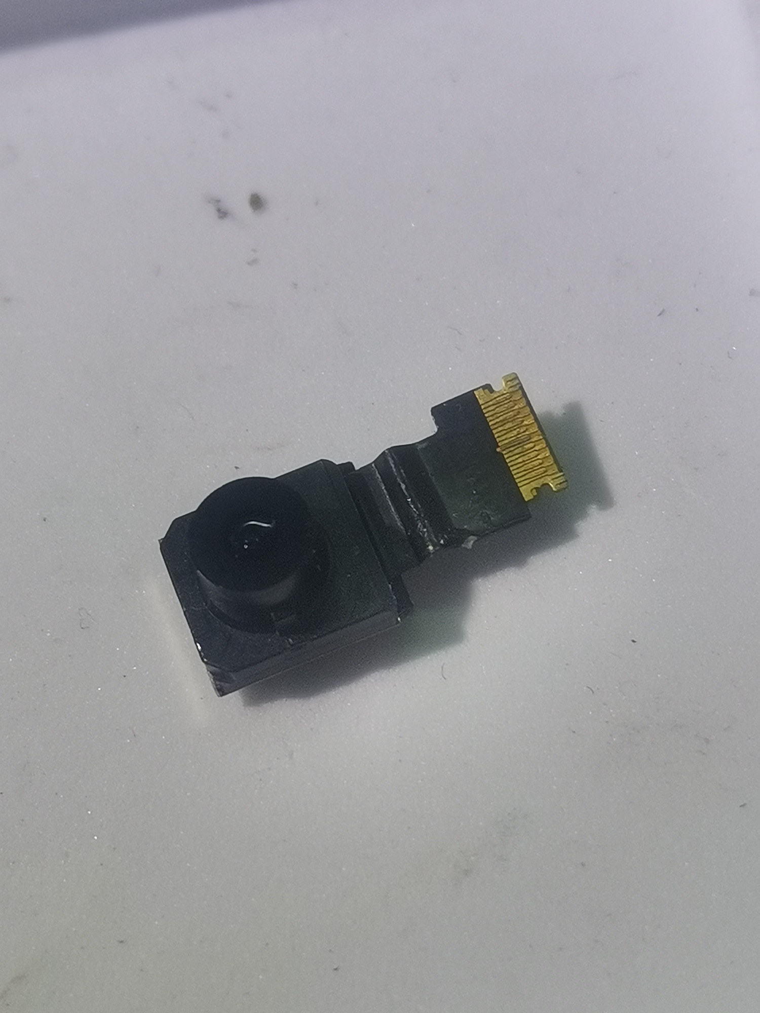

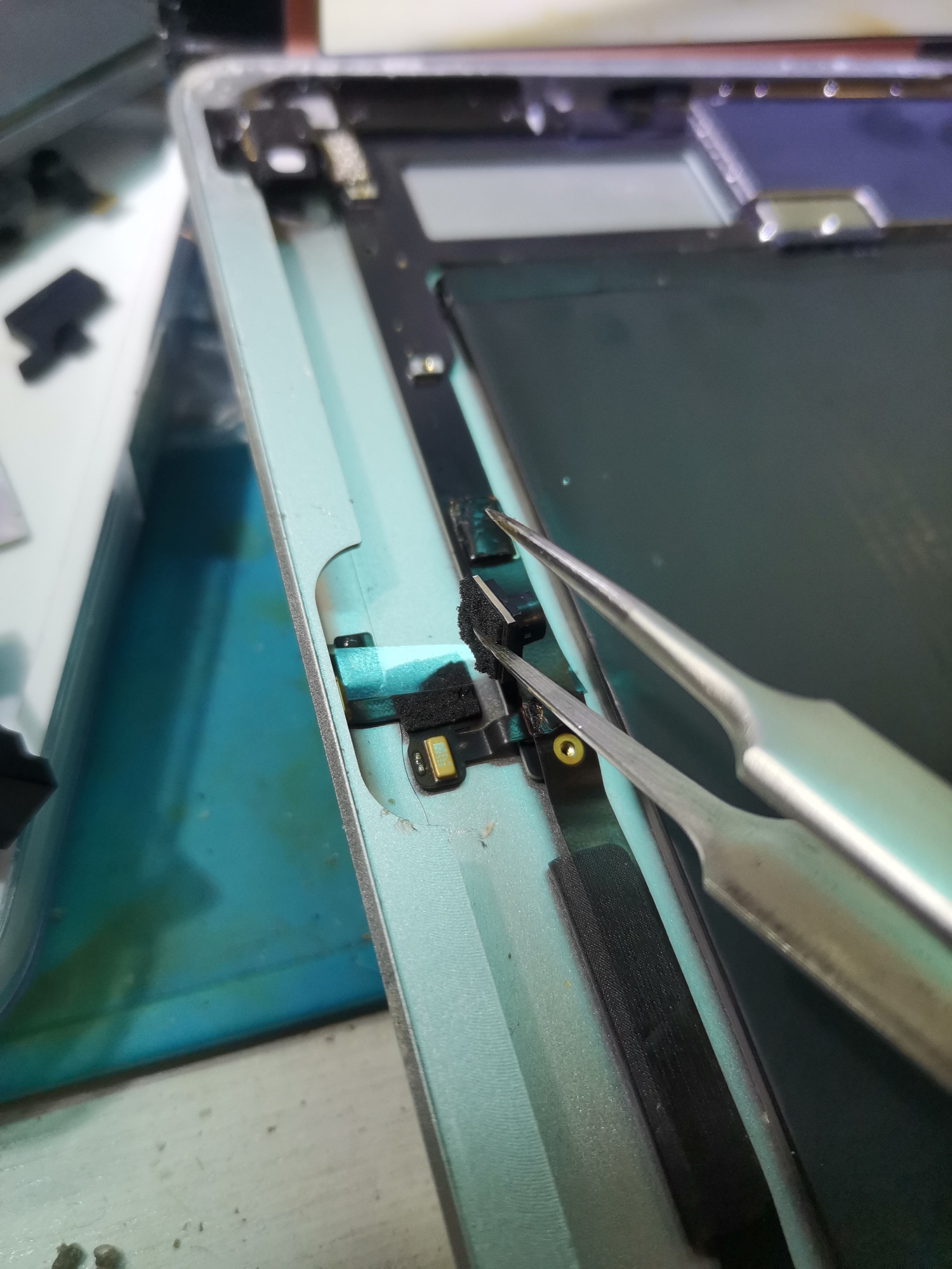

机器是iPad9代 叫iPad2021也行A2602A2603A2604
  目前再保。这款 前摄像不知道为啥换成排插接口了,原机没拆是打胶固定的,拆后接口会接触不良,故障现象是开前摄像黑,或者黑还报停用闪光灯错误在前摄像排插金手指下面垫个薄塑料片一起插进去,就OK了。某宝这个头卖80+ ,其实不会坏。
