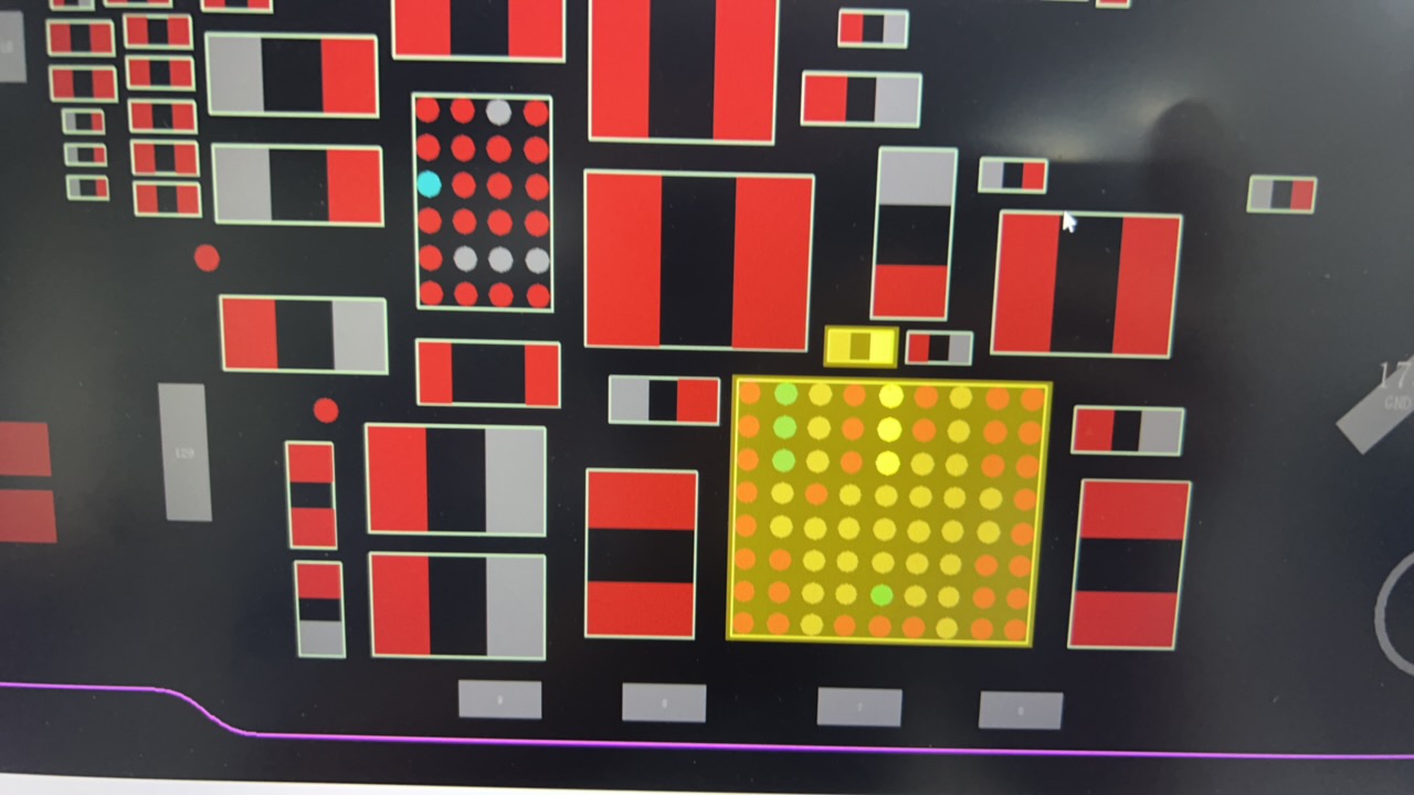

华为NOVA5ipro8+128手机背光控制及电源管理电路。大神请指点这个掉点有没有影响手机功能。如果有影响的话应该如何补救补点。以及补点连接位置点位。谢谢!

左上角芯片掉的是空点,大芯片掉的点是连接顶部电容。具体请参考,鑫制造有电路图有点位图。

请问老徐大师HI6422下面那个点是NC那NC是什么功能。不补上的话会是什么情况。谢谢!

这位置不好补。
作者: lrlssapsyv    时间: 2022-11-23 21:05
老徐大师这个和上面都是NC相通的应该不用补没问题吧!
作者: lrlssapsyv    时间: 2022-11-23 21:07
老徐大师NC这个点和上面三个点都是NC相通应该不用补也可以吧!
作者: 海韵之恋    时间: 2022-11-24 08:45
NC是空脚,不需要补。
