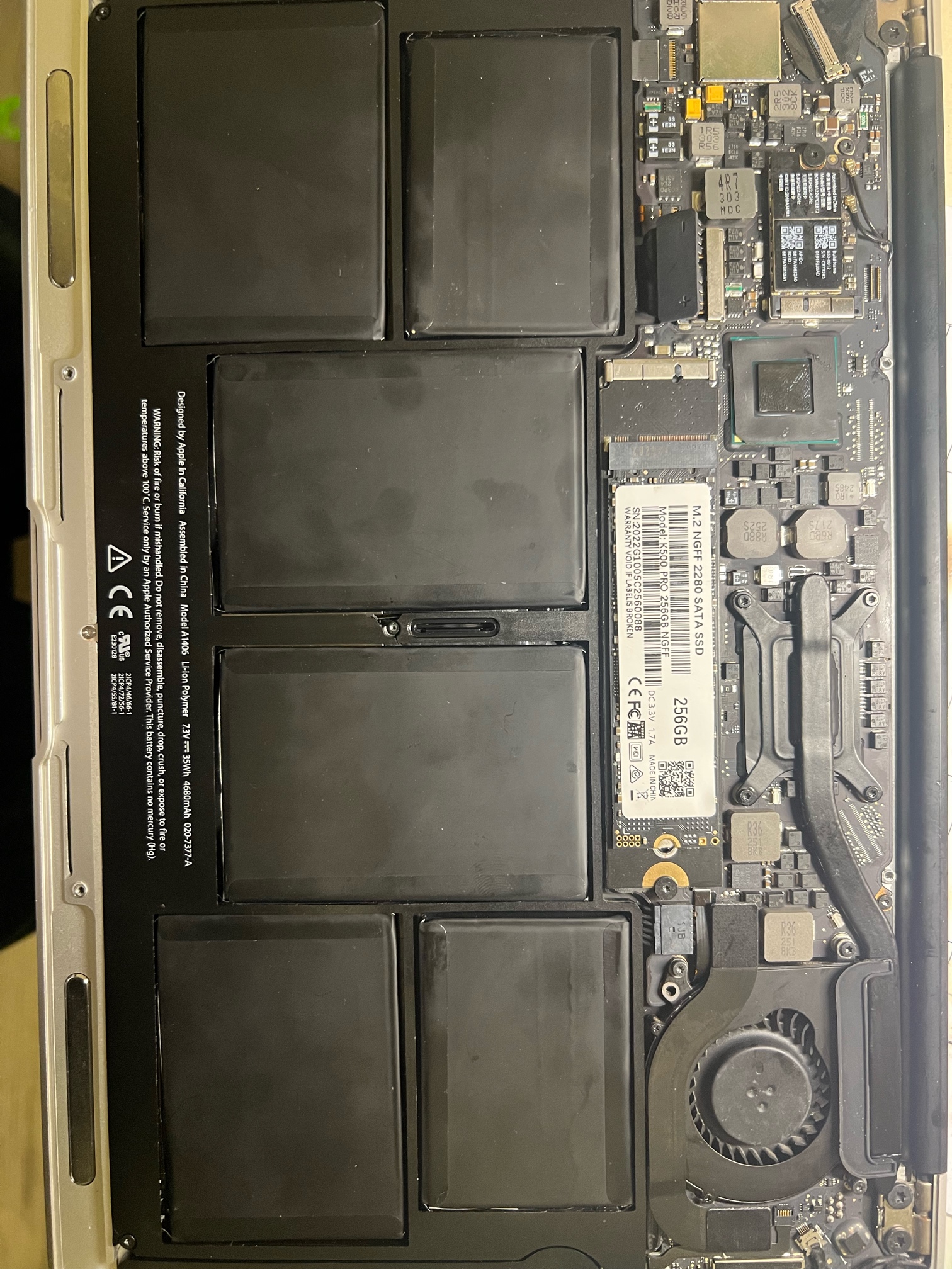

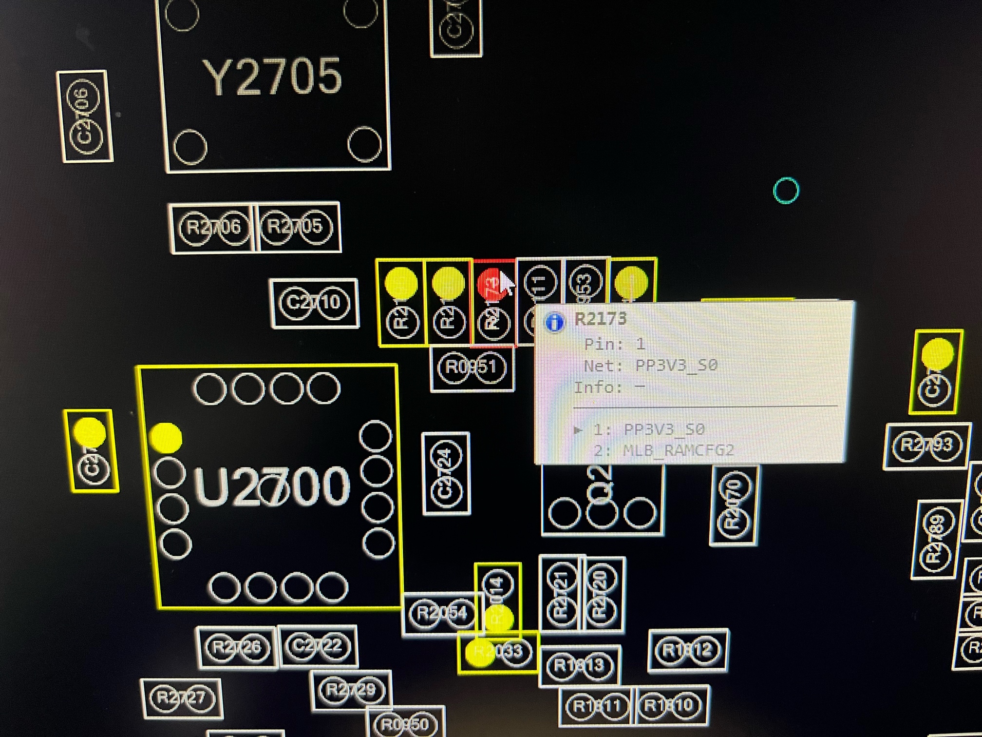

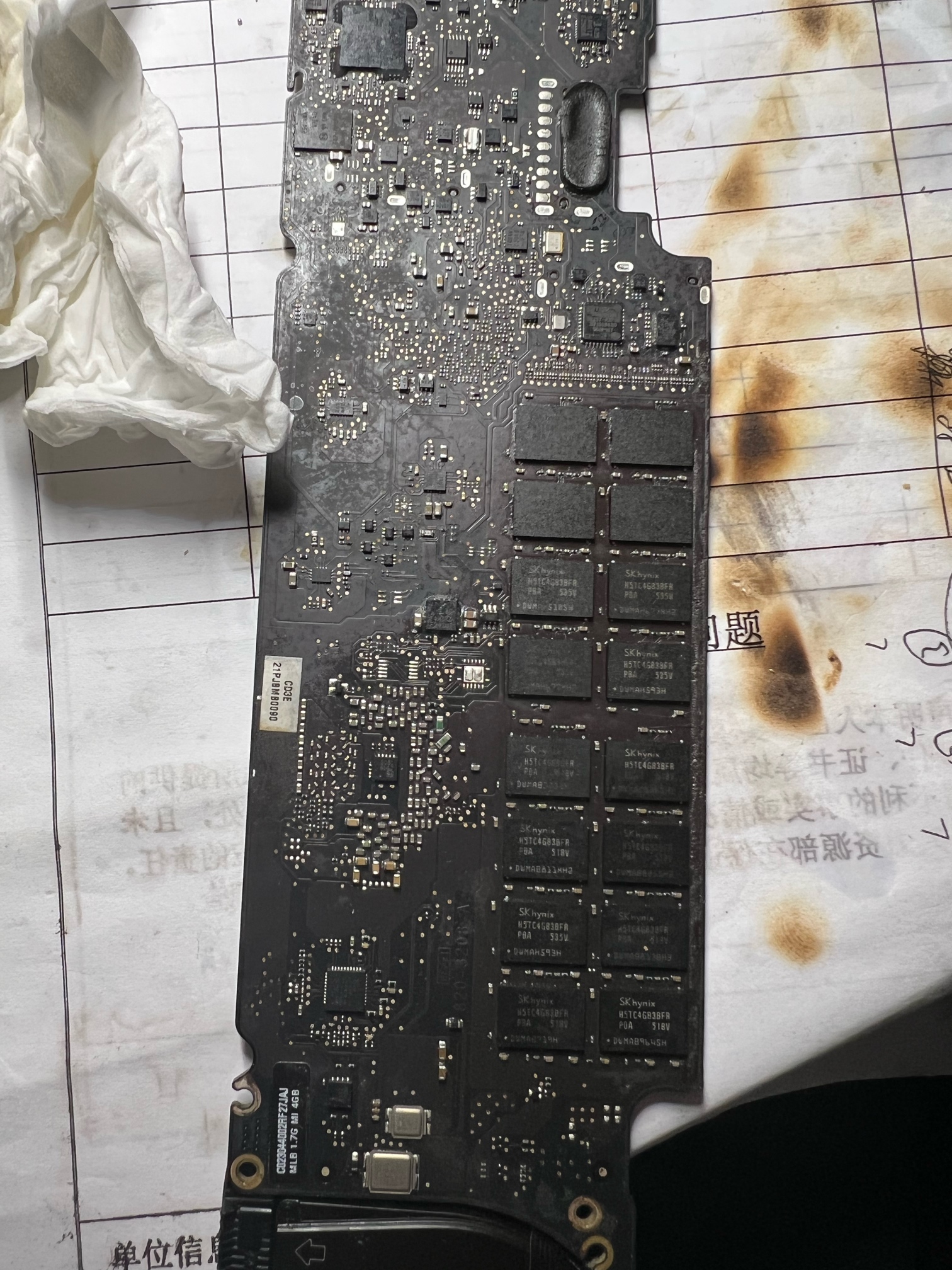

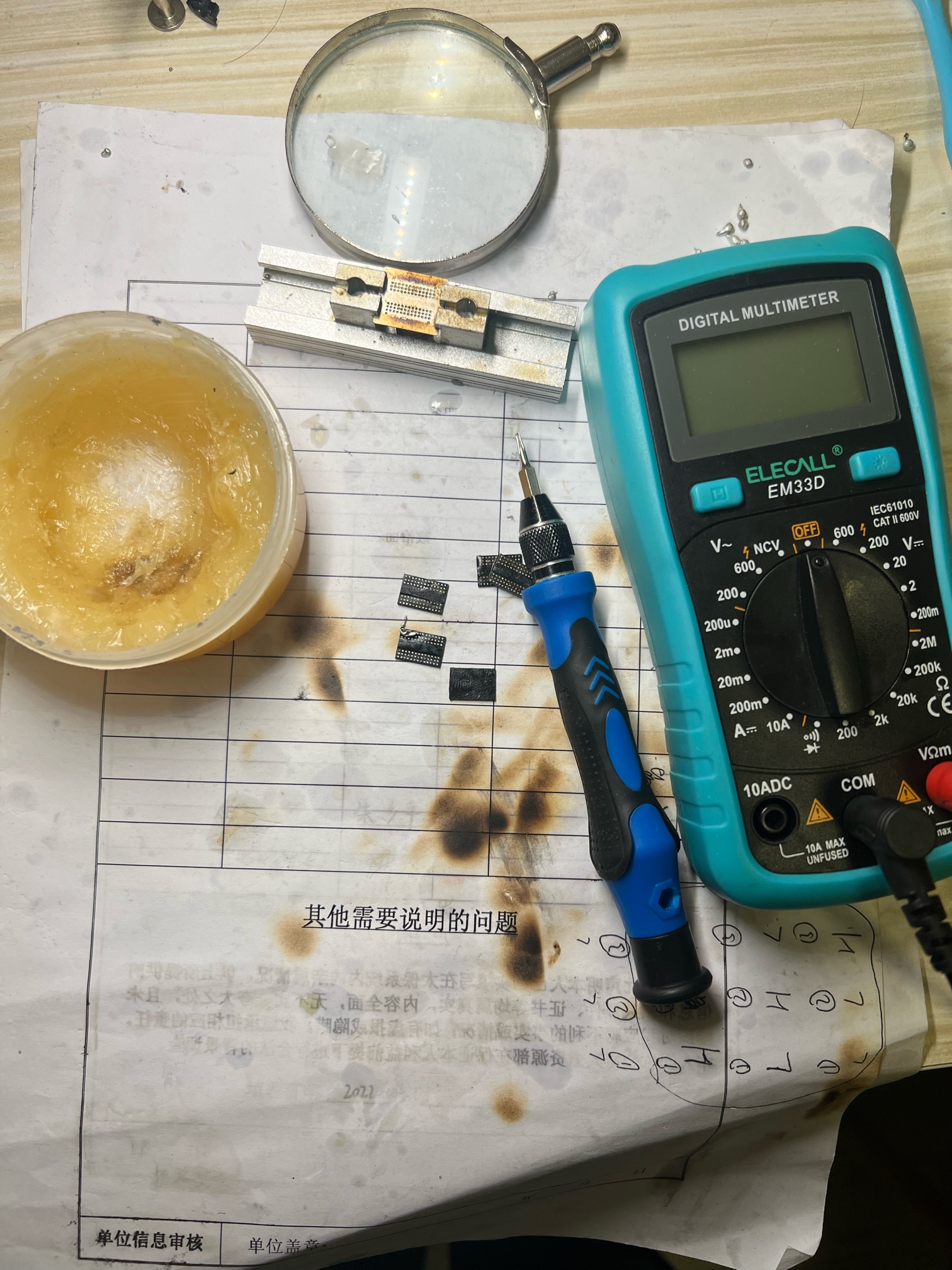

老笔记本了,虽然10年了,但是用起来还是很顺手,现在软件包大,4g内存实在是吃力了,于是打算自己升级8g。自己是野路子出生,没啥技术,就来论坛找教程,觉得可以出师了,就开始动手,开拆!

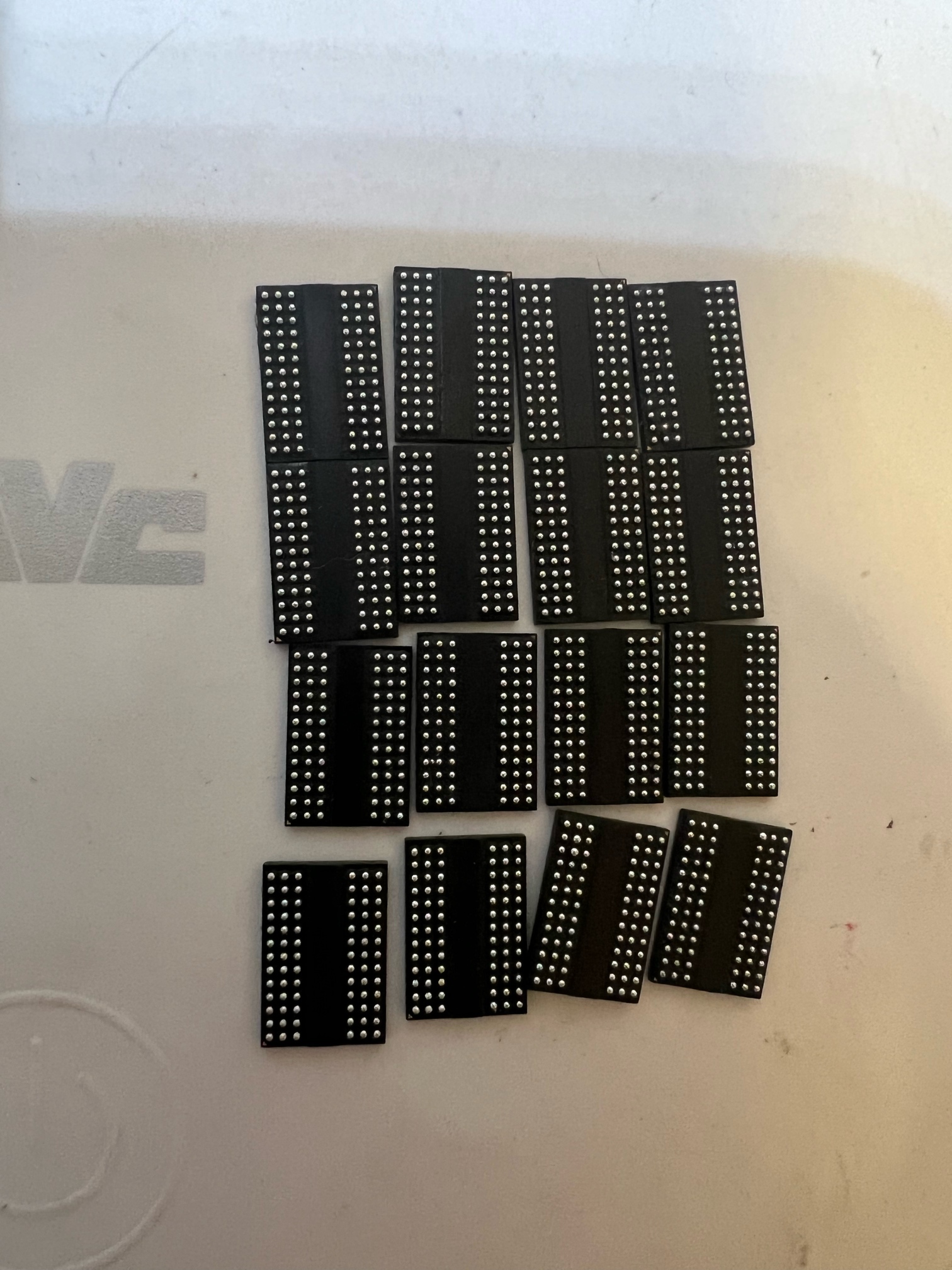

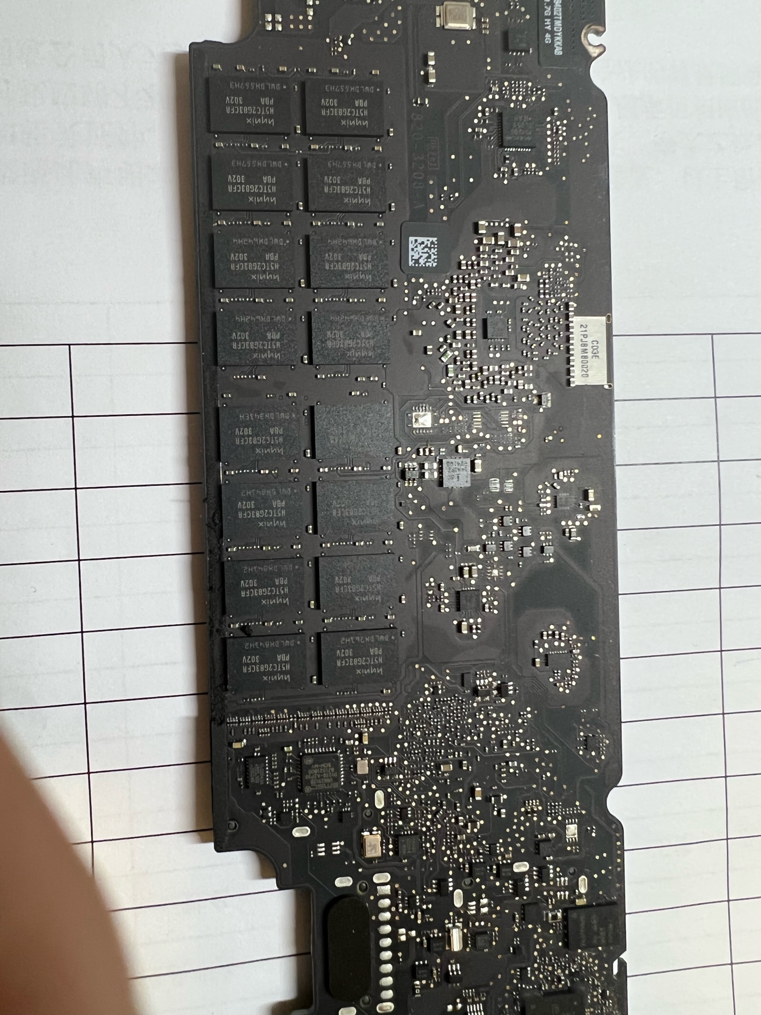

取出主板,看着这16颗内存颗粒,就头大,植球痛苦啊,我又没植球台,就这么一个小玩意
开始抹油,风枪伺候
,找来一根台式机4g和一根笔记本4g条子,继续风枪伺候,一顿操作猛如虎

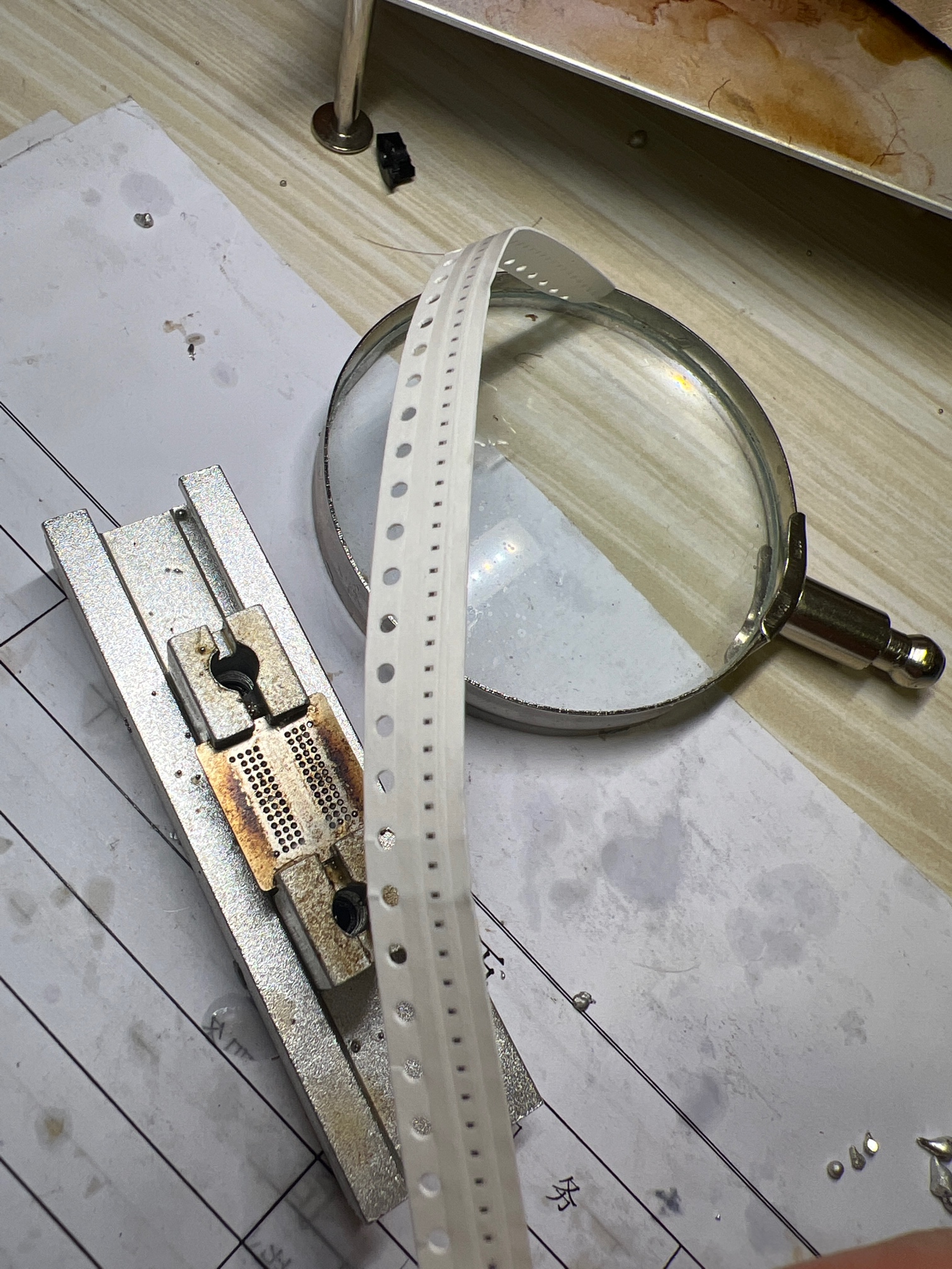

开始痛苦的植球过程,真的累觉不爱了
,搞完16颗,摆一起,洗板水,洗白白,然后把焊盘脱干净!开始装内存颗粒

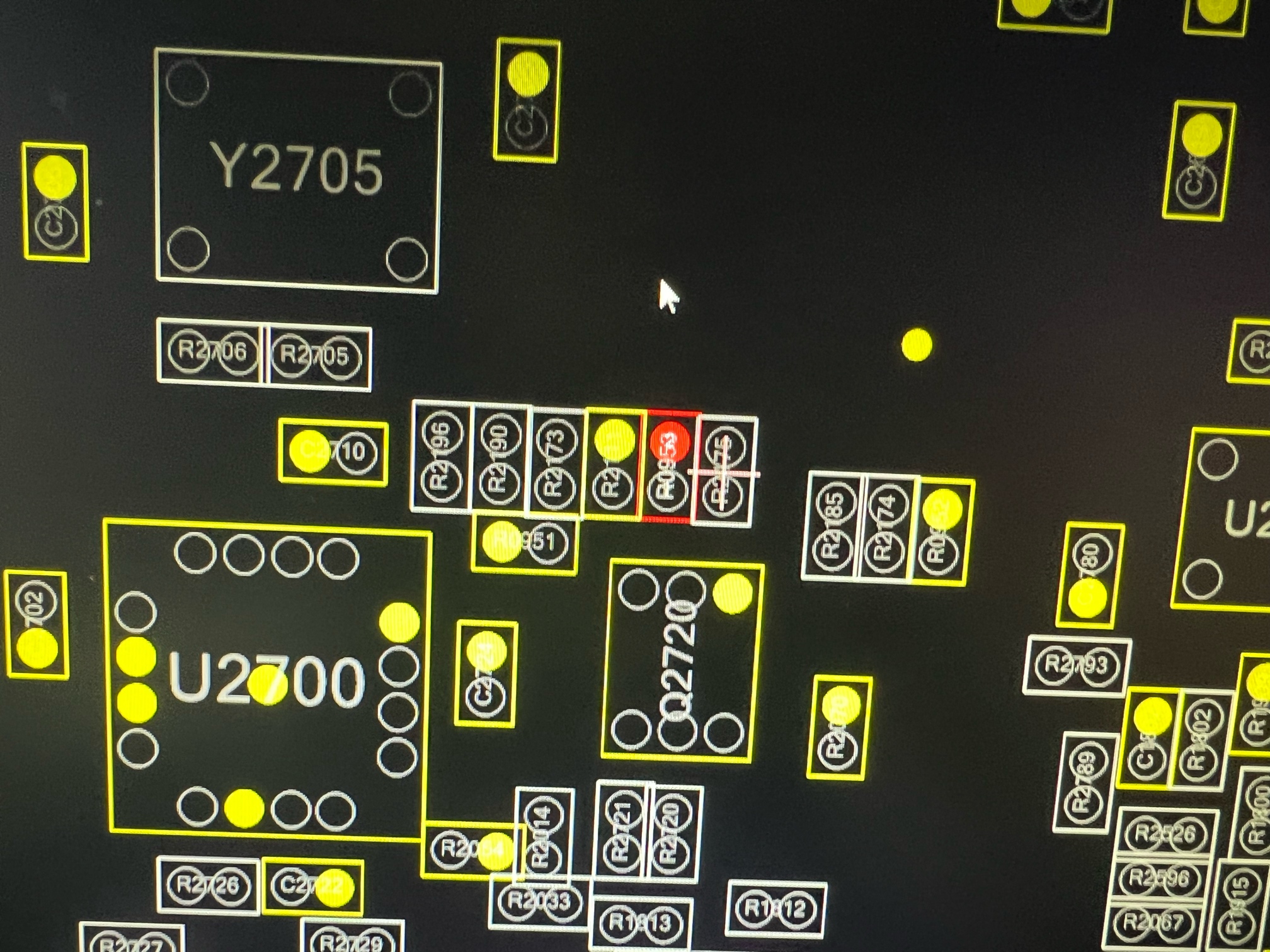

装完后,上电,果断三声报警,查了下图纸和点位图,我用的海力士颗粒,确定DRAM CFG 0,1,2,3,分别为,LLHL,然后开始弄改电阻,结果悲剧,眼神太差,喵的10k电阻吹飞了
没替换的啊,我去,然后没法,回论坛发帖求助啊,在大佬的回答下,我去tb买了10k 电阻回来,物流太慢了,又是过去两天

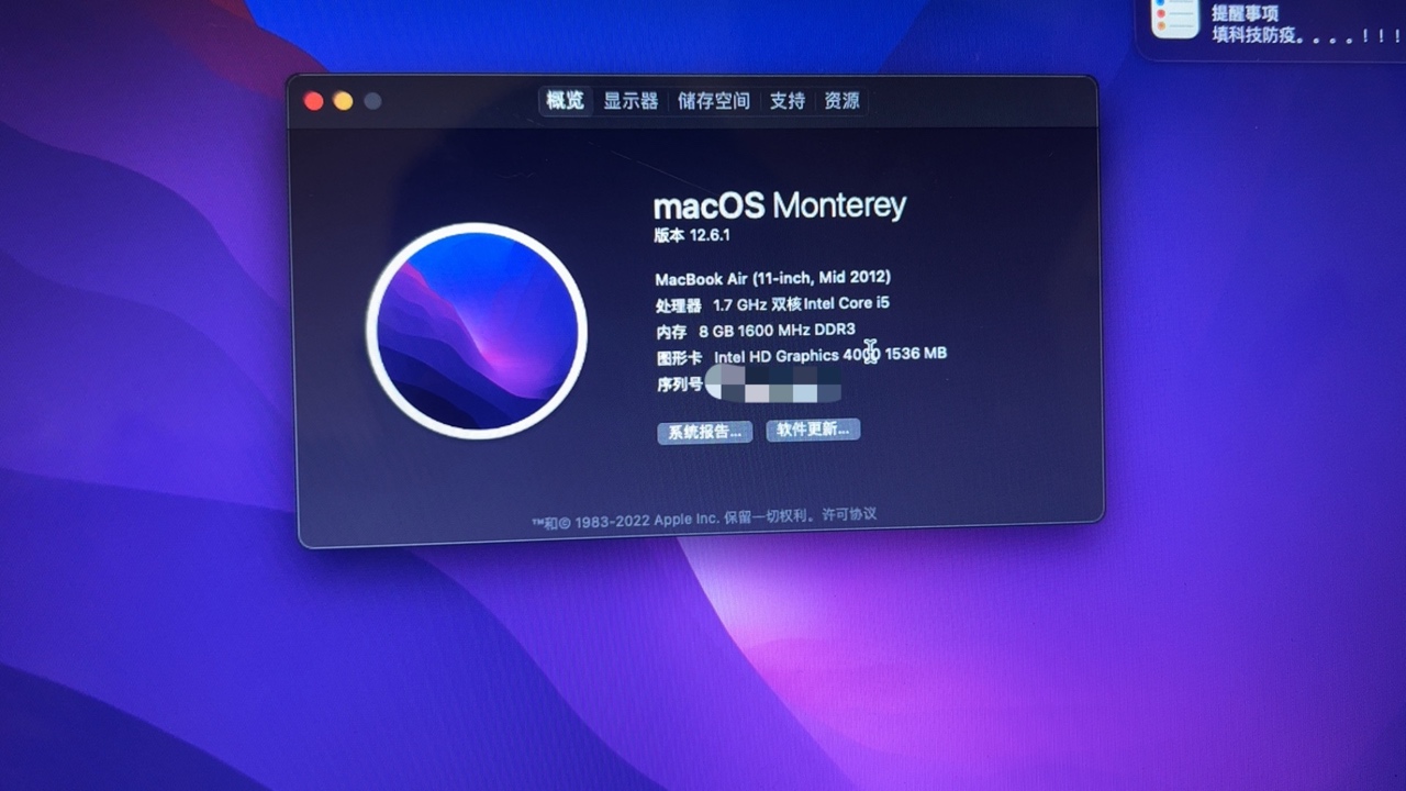

好不容易改完了,改后的主板,洗刷刷一把,然后装机,插电,开机,2秒过去,妈的,咋没反应,心凉了一点,然后就听见Duang一声,喵的,还好没翻车!,进入系统,显示8g内存,这一番,也是够折腾的

请问固态是可以随意更换的吗?

确实下了功夫,不过10K电阻随便改一个就行了,LZ要求太完美了。
作者: u1470083    时间: 2022-11-23 10:40
大神,吹内存颗粒温度设置多少,风量多大合适?
作者: jslhp    时间: 2022-11-23 11:21
没加热台,给到的温度370

Ethan-Liu 发表于 2022-11-22 23:54
请问固态是可以随意更换的吗?
可以随便换,楼主用的是转接的非原装盘

作者: 兄弟电脑电器    时间: 2022-11-23 13:35
没有料板,小电阻确实不好找,这种电阻是最小的了,我用大一点的,立起装,再飞线。

作者: jslhp    时间: 2022-11-23 15:08
立起装,哈哈哈,这操作可以

要是其中一颗虚焊了,就麻烦了,楼主挺厉害的

作者: 刘乐    时间: 2022-11-29 23:00
10k到处都可以拆 还需要买。

作者: urvip    时间: 2022-12-2 14:00
能不能先换一个颗粒试试,成功了再把其他的都换掉?
作者: jslhp    时间: 2022-12-2 19:54
这是不行的,可以换一颗打一下旁边的阻值,然后就是看手法了

作者: 玉米YUMI    时间: 2023-2-14 02:36
楼主内存哪买的 我同款也想升级一波
作者: u1483616    时间: 2023-2-14 08:46
楼主技术牛B!
作者: jslhp    时间: 2023-2-17 10:43
玉米YUMI 发表于 2023-2-14 02:36
楼主内存哪买的 我同款也想升级一波
随便找根8g 海力士的ddr3内存条,直接拆颗粒下来
作者: 玉米YUMI    时间: 2023-2-19 20:33
谢谢解答 DDR3L是可以的吗 楼主买的是多少频率呢 然后一般是开多少温度弄下来
我也是个初学者 谢谢楼主了!
作者: jslhp    时间: 2023-2-20 00:10
玉米YUMI 发表于 2023-02-19 20:33
谢谢解答 DDR3L是可以的吗 楼主买的是多少频率呢 然后一般是开多少温度弄下来我也是个初学者 谢谢楼主了!
就是ddr3l的,温度400左右,均匀加热

图纸哪里有呀 我看还要改电阻
作者: jslhp    时间: 2023-2-20 15:41
玉米YUMI 发表于 2023-02-20 00:22
谢谢解答 图纸哪里有呀 我看还要改电阻
论坛里,根据板号一搜一大堆
作者: 敩徒    时间: 2023-4-18 15:58
换了内存电路怎么改?就移动一颗电阻就可以?
作者: jslhp    时间: 2023-5-11 16:38
图纸上有定义,根据你换的颗粒品牌  改电阻
