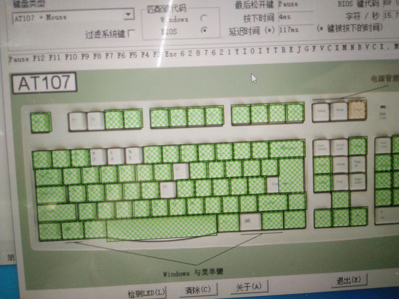

板号w650sc
故障键盘有几个按键不能用  分别是
3-4-5-h-u  这个几个按键不能使用,按常理直接订键盘,键盘换上去 故障一样, 接下来直接测量座子到ec的线路有没有断,24根线都很好,没有断线,怀疑ec,订ec,换上去高兴的很,以为好了,一测试还是那几个按键不能用,最后……思考了很久。最后的最后是发现是键盘座  17针脚 损坏导致。是内部损坏外观看不出的。下次有遇到这个得情况,可以看看键盘座子了,提醒一下
