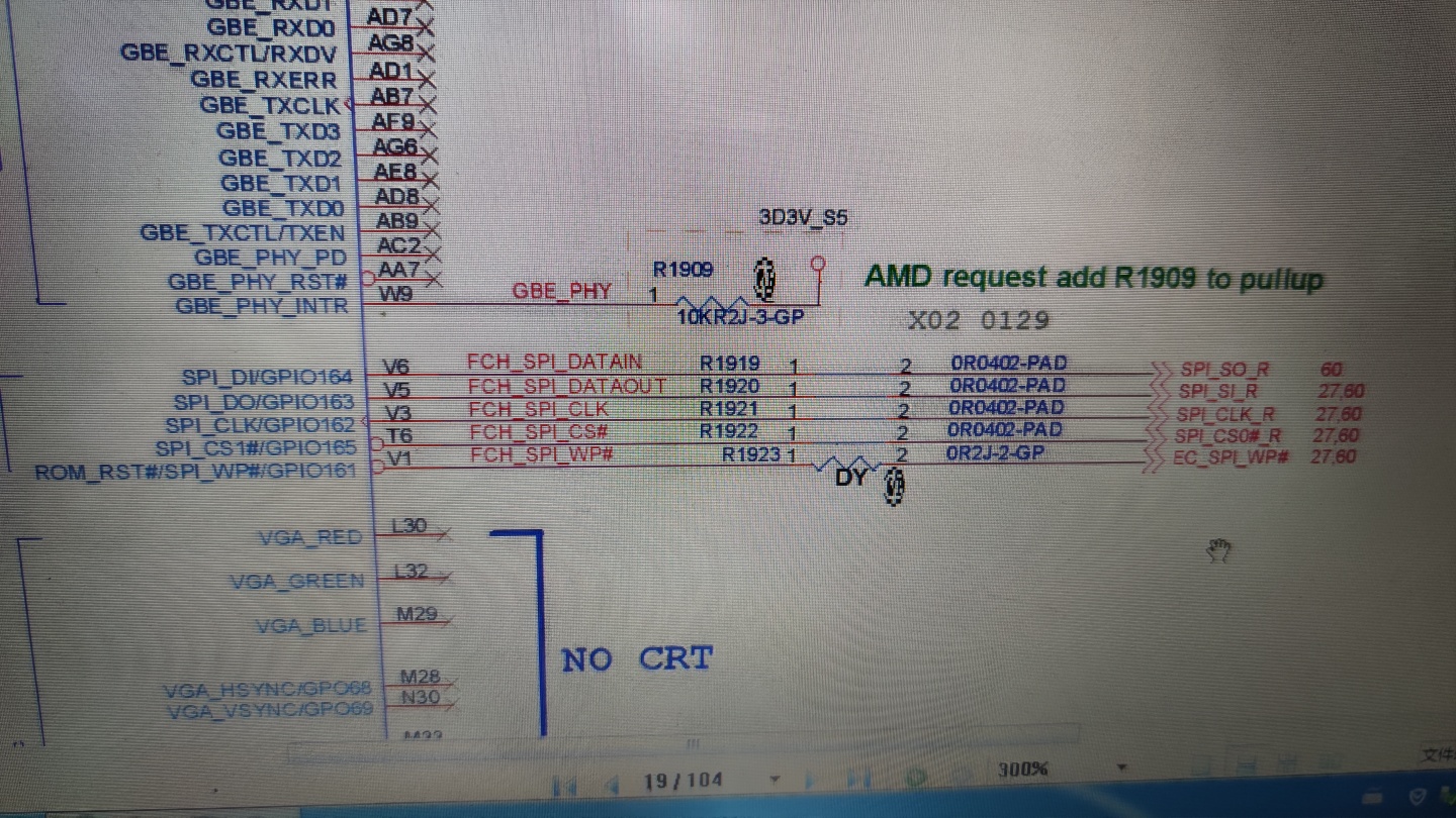

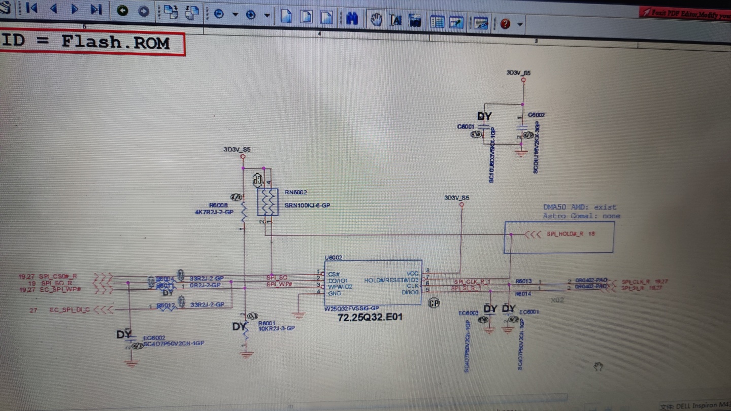

标题: 戴尔M431R BIOS关闭安全启动保存后重启不亮机 [打印本页]
作者: YJJ8921    时间: 2022-11-21 01:04
标题: 戴尔M431R BIOS关闭安全启动保存后重启不亮机
疫情关在家无聊死了,又研究这个主板,不亮机重新刷入BIOS又可以开机,只要不更改安全启动,可以进pe。觉得还是BIOS电路的问题,但是不太懂,量了周边几个能找到的电阻,发现阻值正常,各个电感电压也和亮机时电压一样,求指高手点。
