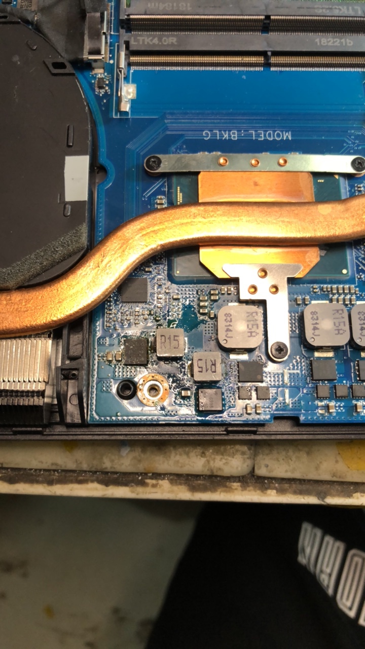

先上板号和型号图。在其他地方下载了bios刷了,还在淘宝找人合成了刷了。无效。待机电流60毫安正常开机电流跳上1.5A左右动几下维持越30秒就掉电了。内存条换过,其他外设也去下来了。我量了处理集显供电没有,其他包括独显的电压都有。
      求助高人这个本本是不是刷bios有什么讲究,很多人还是认为这是bios问题。或者有这方面经验的高人请指教。

作者: 维修达斯    时间: 2022-11-22 18:32
感觉都快亮机的电流,时钟都没起来,电流确实太高了,最起码先上到900多,再跳到1.5左右,看哪里发烫了就拆哪个
作者: 维修达斯    时间: 2022-11-22 20:02
集显供电阻值多少,正常7左右,驱动pwm波形正常吗,换个供电芯片试试
作者: 维修达斯    时间: 2022-11-22 20:13
电感后面的小芯很容易烧坏

作者: leiwen007008    时间: 2022-11-24 17:44
集显供电对地阻值2哪是cpu挂了吧
作者: 维修达斯    时间: 2022-11-24 17:58
大概率挂了
作者: 维修达斯    时间: 2022-11-24 18:03
leiwen007008 发表于 2022-11-24 17:44
集显供电对地阻值2哪是cpu挂了吧
挂了,要么mos短路了

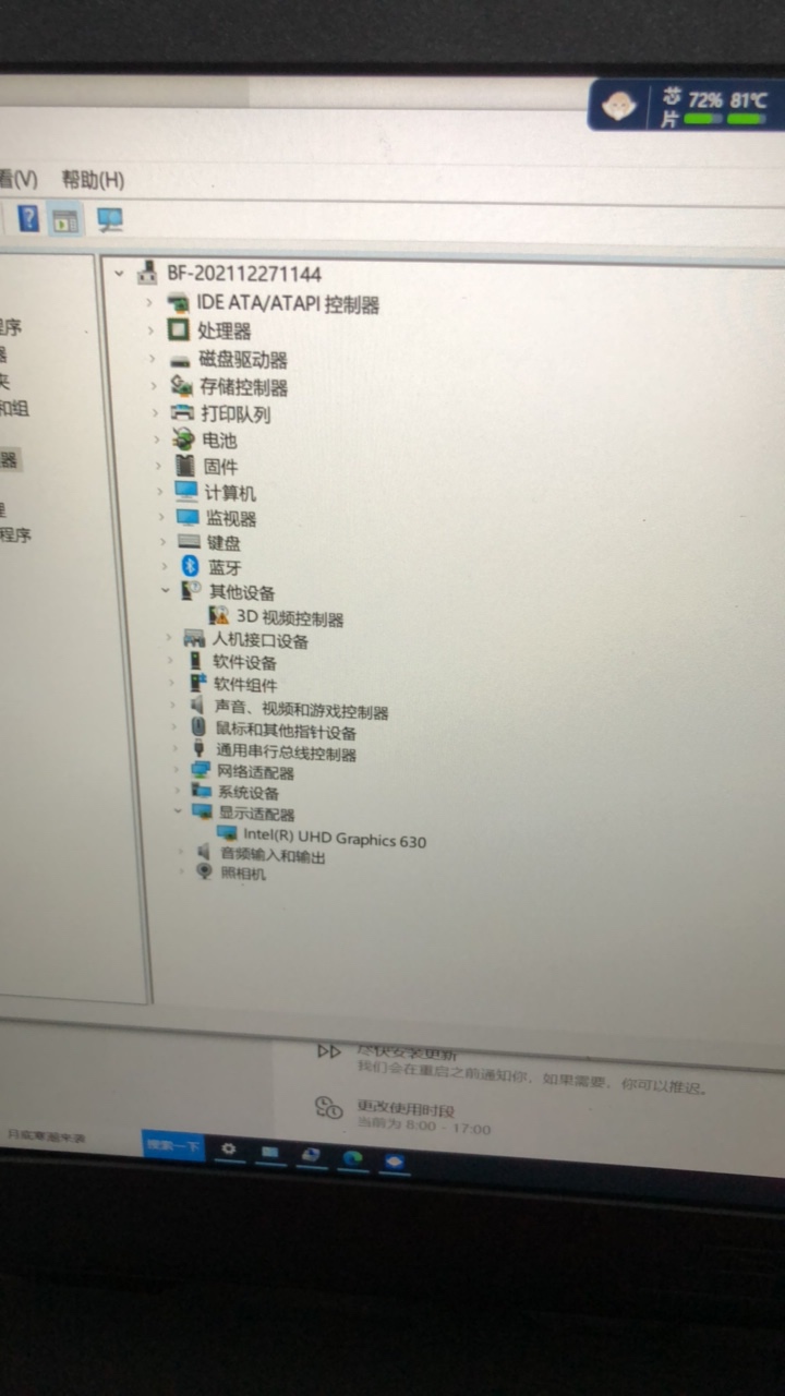

问题已解决一个集显供电mos管有短路,换了顺利修复,不过有点不懂呀,为什么屏幕亮了集显供电还是出呀这是正常的吧?

不过这个集显只有2-3的值,更扯淡的是屏幕亮了,还是没有供电
作者: leiwen007008    时间: 2022-11-24 19:58
核显设备也有懵逼了,没核显电压

已经搞好了,核显供电管烧了短路
