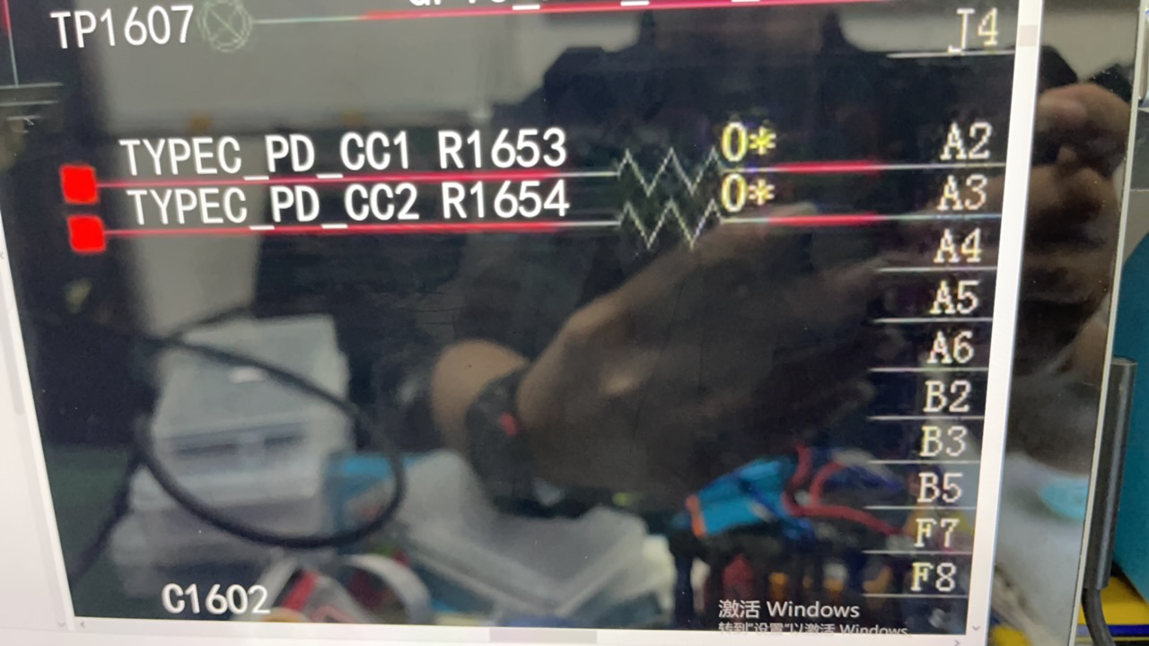

两个电阻掉了,

不装直连,其实就是两个“0”的电阻

不装直连,其实就是两个“0”的电阻
谢谢大神,刚学的,图纸也没有

作者: 海韵之恋    时间: 2022-11-21 14:37
华为的打个信号表示未安装。兄弟系统需要激活了。
作者: jiangxingpo    时间: 2022-11-21 21:10
这种厂家预留的,没装

作者: 安和1    时间: 2022-11-27 07:54
直连即可
作者: 小李001    时间: 2022-11-28 07:41
这种厂家预留的,没装
