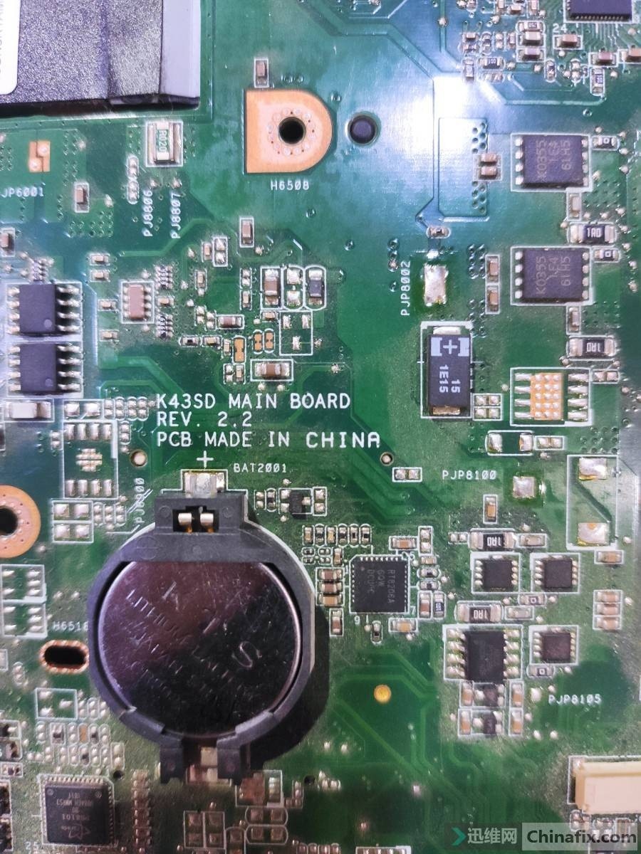

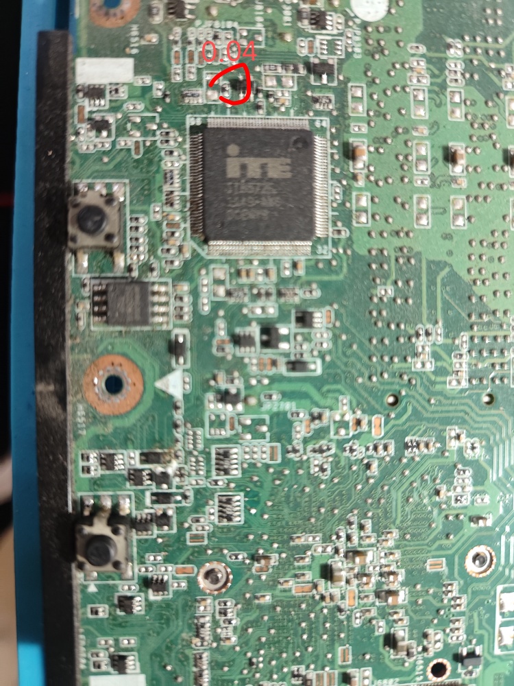

查待机芯片有19v,无开启信号,寻过去发现是ec发出vsus_on开启,测vsus_on只有0.04左右,ec的供电复位都查了没问题,bios也刷过,是ec坏了吗
求大佬们解惑
