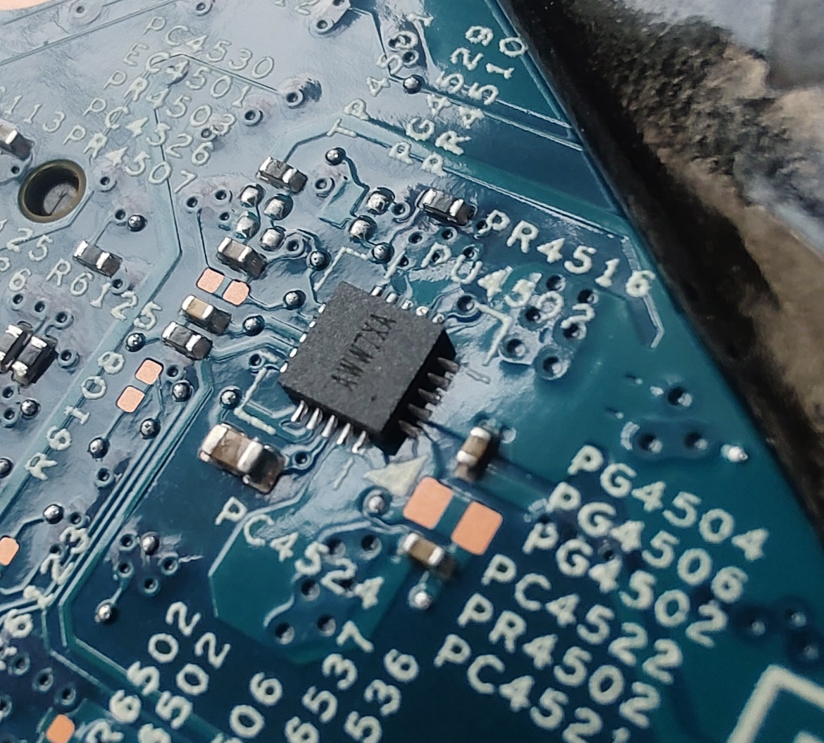

输出都是5V,查了资料8288是8A丝印BAC开头,8286是6A丝印AWW开头,原机用的是8286,代换上没问题吧?
