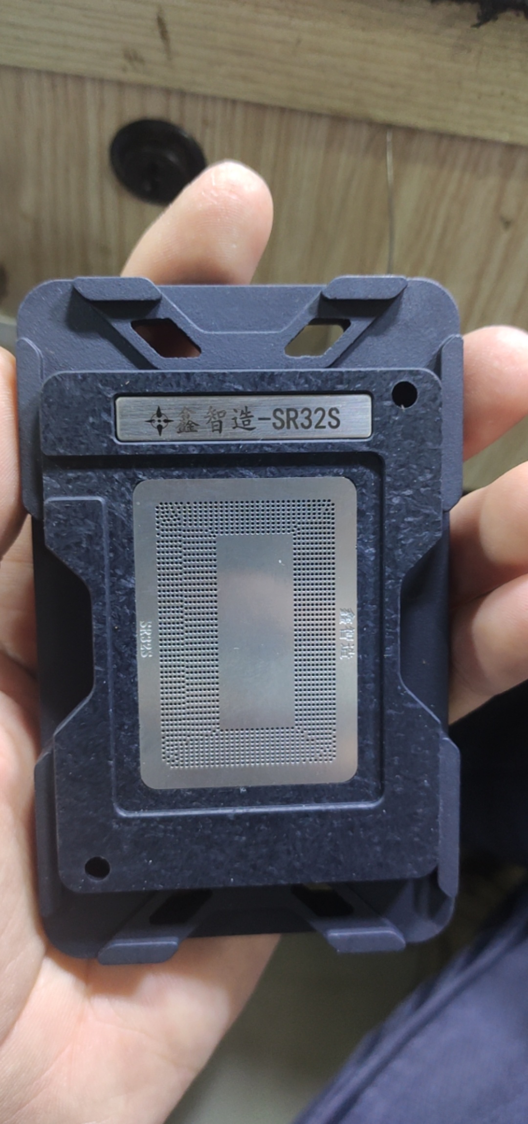

标题: 新买的鑫制造cpu植锡台到了,马上试试看给好用

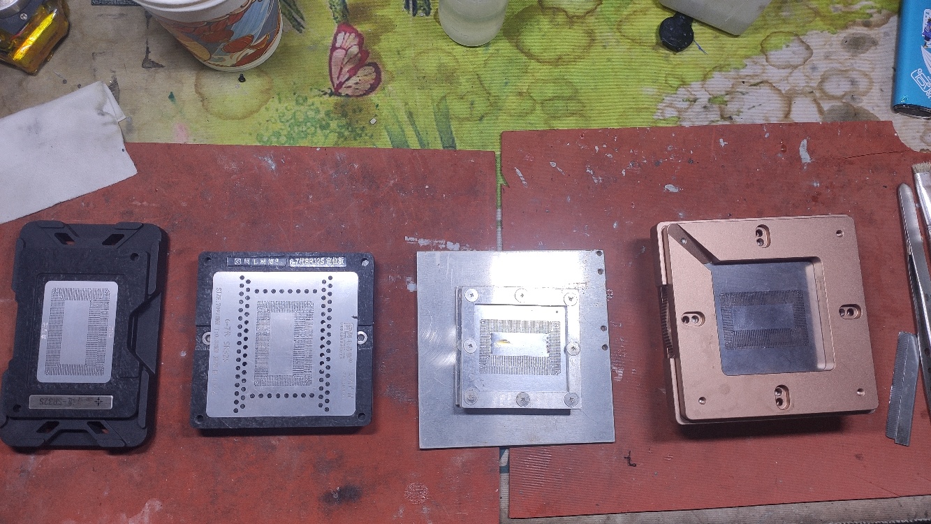

4种植cpu的都买了,前面3种都感觉不尽如人意,阿毛的用来做桥倒是非常好用,做cpu老是遇到各种问题。刚发现鑫制造的钢网也是可以配合阿毛的磁吸底座来用,那鑫制造的就可以退了,省点米线钱。

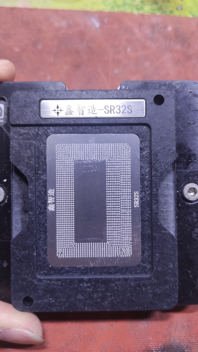

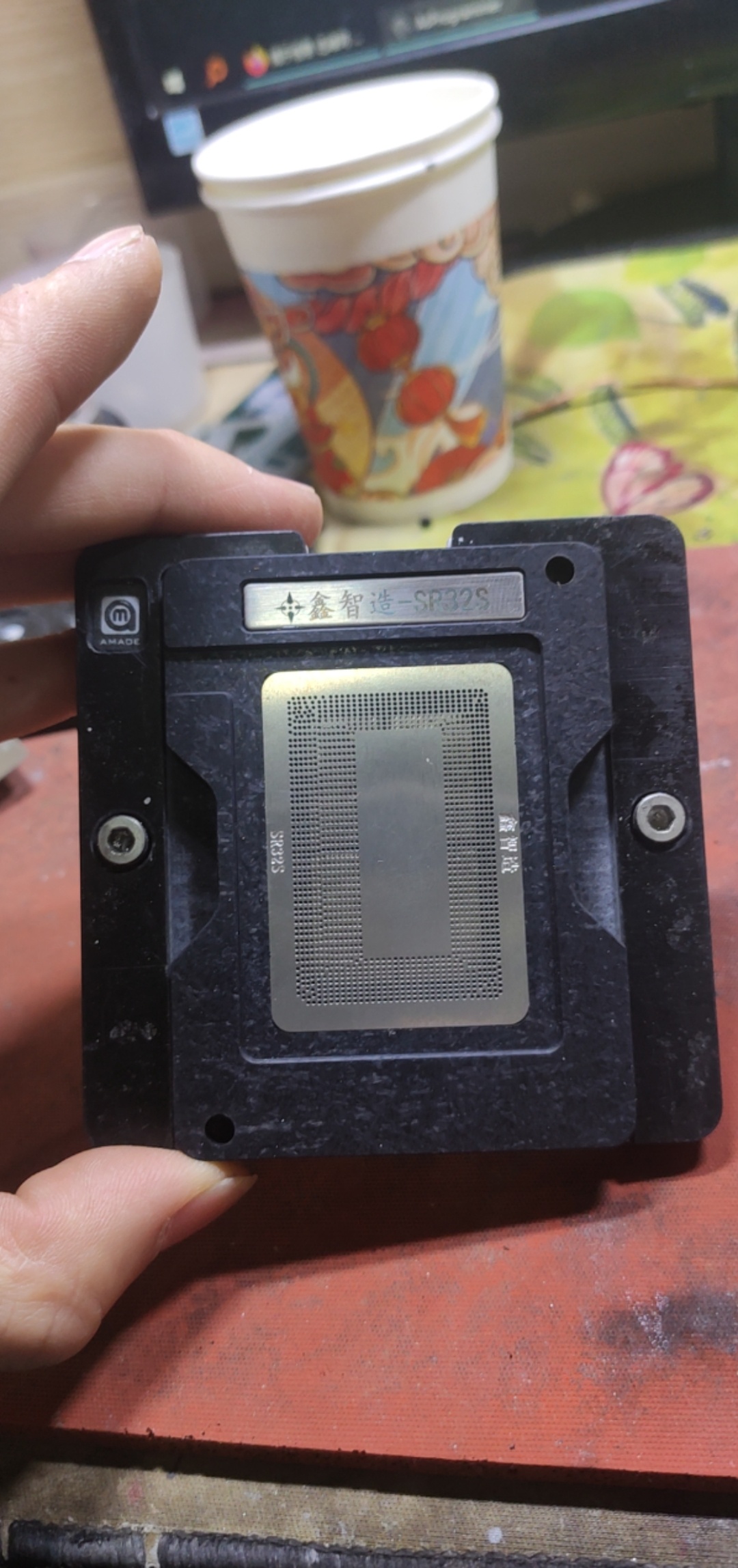

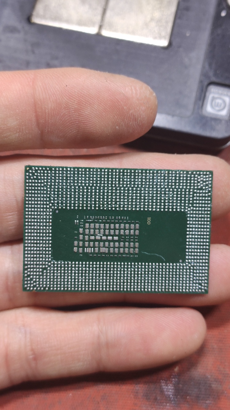

作者: 1779195087    时间: 2022-11-19 12:42
高温锡,227°,一次就做好,鑫制造这个好评拉满。

作者: freshly    时间: 2022-11-30 00:08
CPU电容移位了,看起来锡珠有点大。
