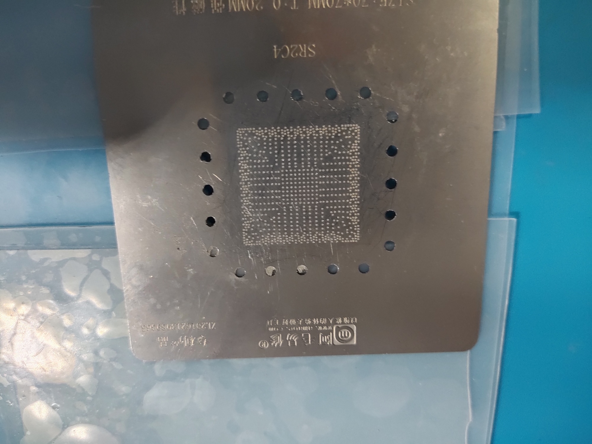

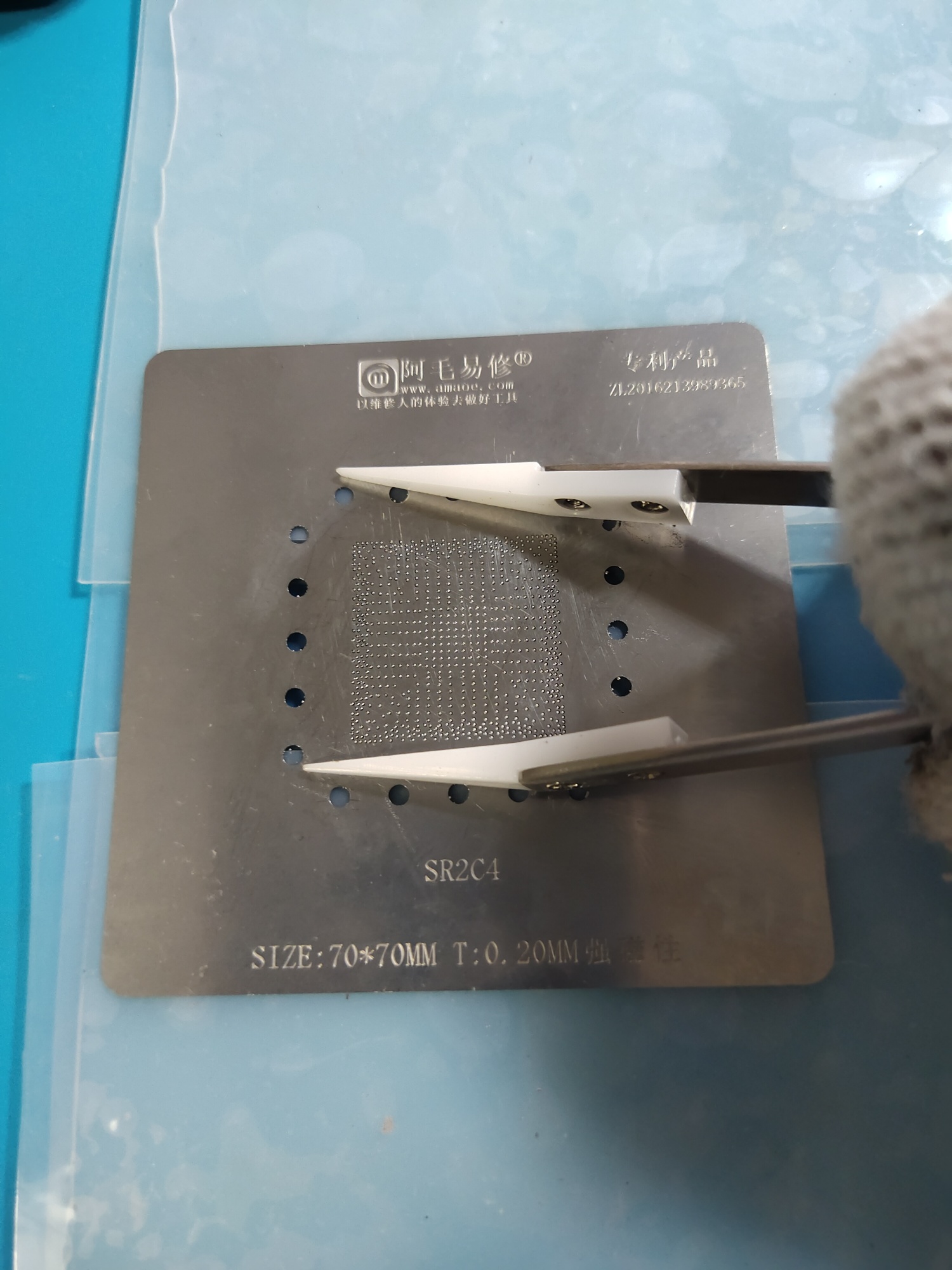

看我的图片就知道了,那个什么阿毛的足球网25块钱一张,那个什么,植球台和印台太贵了,舍不得买起,要200多块钱,关键还不是通用的.
于是聪明的我在淘宝几块钱买了几张东西,随便裁剪了一下,相当好用,定位以后动都不动,刮锡的时候纹丝不动,相当速度快
这种0.2毫米的孔植球最麻烦了,废寝忘食的研究终于找到了便宜的好东西,发现的朋友回复一下。分享出来给跟我一样穷逼的同学
后面两张,一张是刚风枪吹完清洗前的,一张是清洗后的

其实你用键盘膜就行了 那种通用膜和这个皮子差不多效果
作者: rimnmgds    时间: 2022-11-19 09:52
卫生纸剪个洞就可以了
作者: 禹王后羿    时间: 2022-11-19 17:25
有那种万能钢网可以通用的那种。

恭喜你成功植锡,是用普通风枪吹的吗?关键是装在板上正常工作了才算完全成功,也介绍一下。

你是怎么做到刮锡时不移位的?这玩意儿我搞废了两个桥后就再没碰过
作者: 老吴来了    时间: 2022-11-21 15:23
zfeng520 发表于 2022-11-20 07:03
应该是0.3的球,买芯片大小的钢网就好了
芯片大小我也用过,刮锡你没地主固定,钢网一碰就移位了
作者: zhu55747    时间: 2022-11-21 17:02
仔细观察我的工作台,我就是发现了能固定住不移位的技巧才发出来的呀,显摆的呀

作者: 1779195087    时间: 2022-11-23 10:44
淘宝有卖,可以把芯片固定在植锡网上的那种贴的东西

我感觉你可以两个角,吹两个锡球上去,这样钢网不就不乱跑了
作者: loveshan17    时间: 2023-4-13 11:00
你这是直接加热阿毛钢网?
