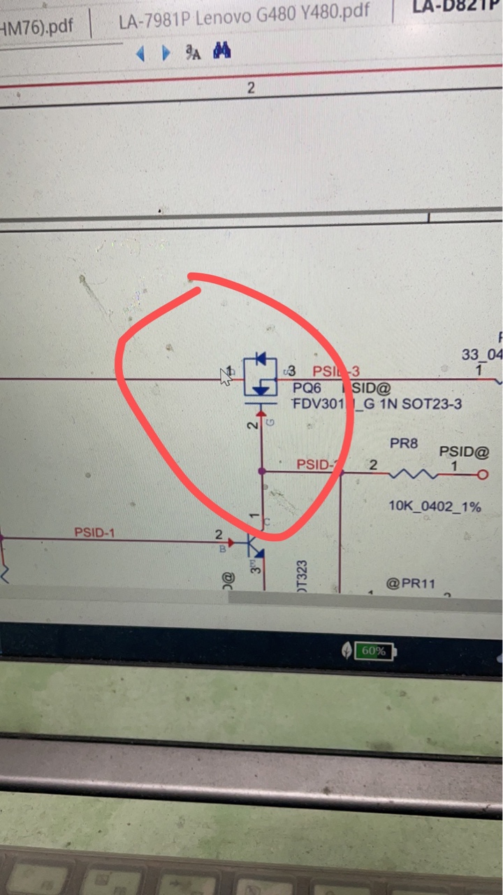

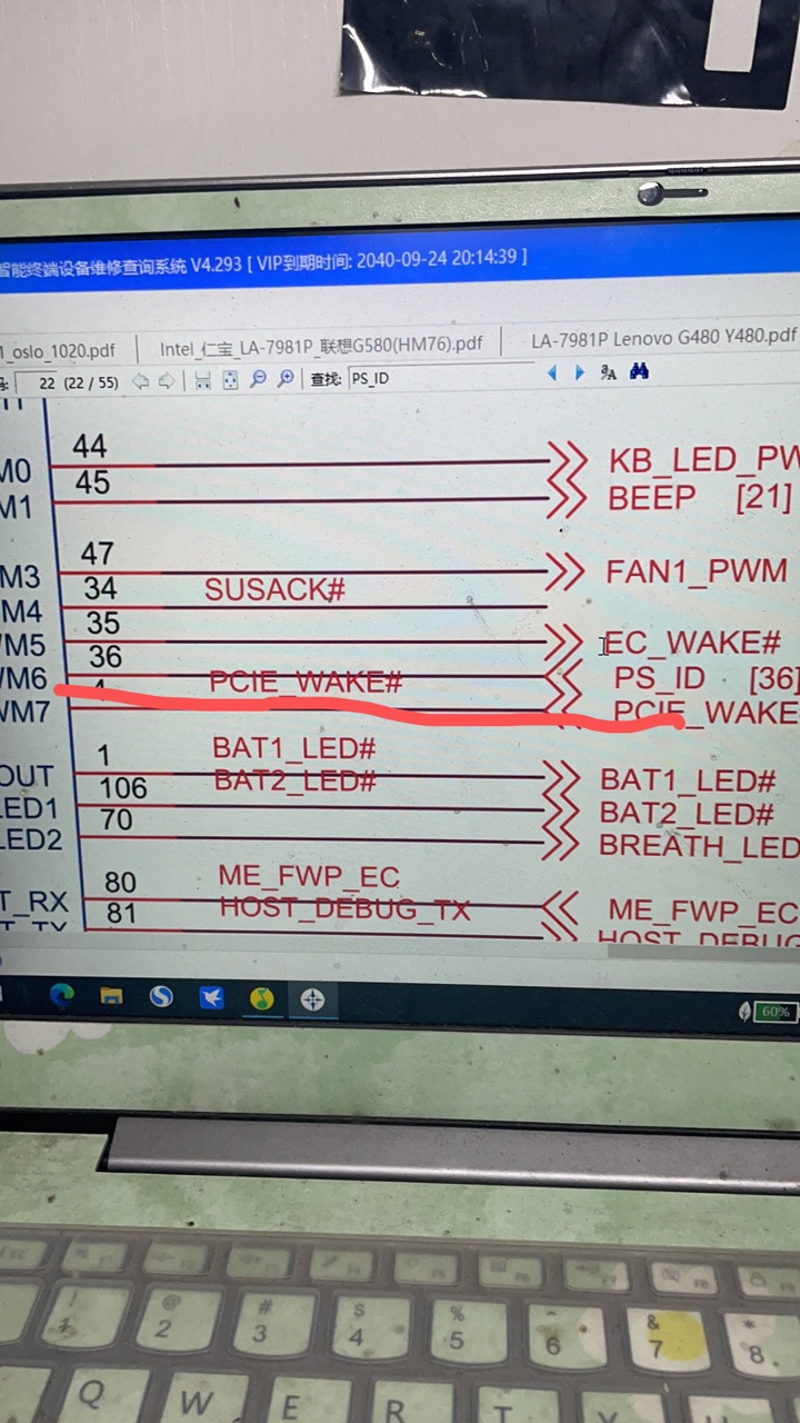

板号LA-D821P
查找关键信号PS_ID无穷大,到ec没有断线,更换了PQ5 和PQ6一样,这个直接去了EC ,直接更换EC解决问题

作者: 小李001    时间: 2022-11-19 13:36
ps_id阻值多大,电压多少伏??
