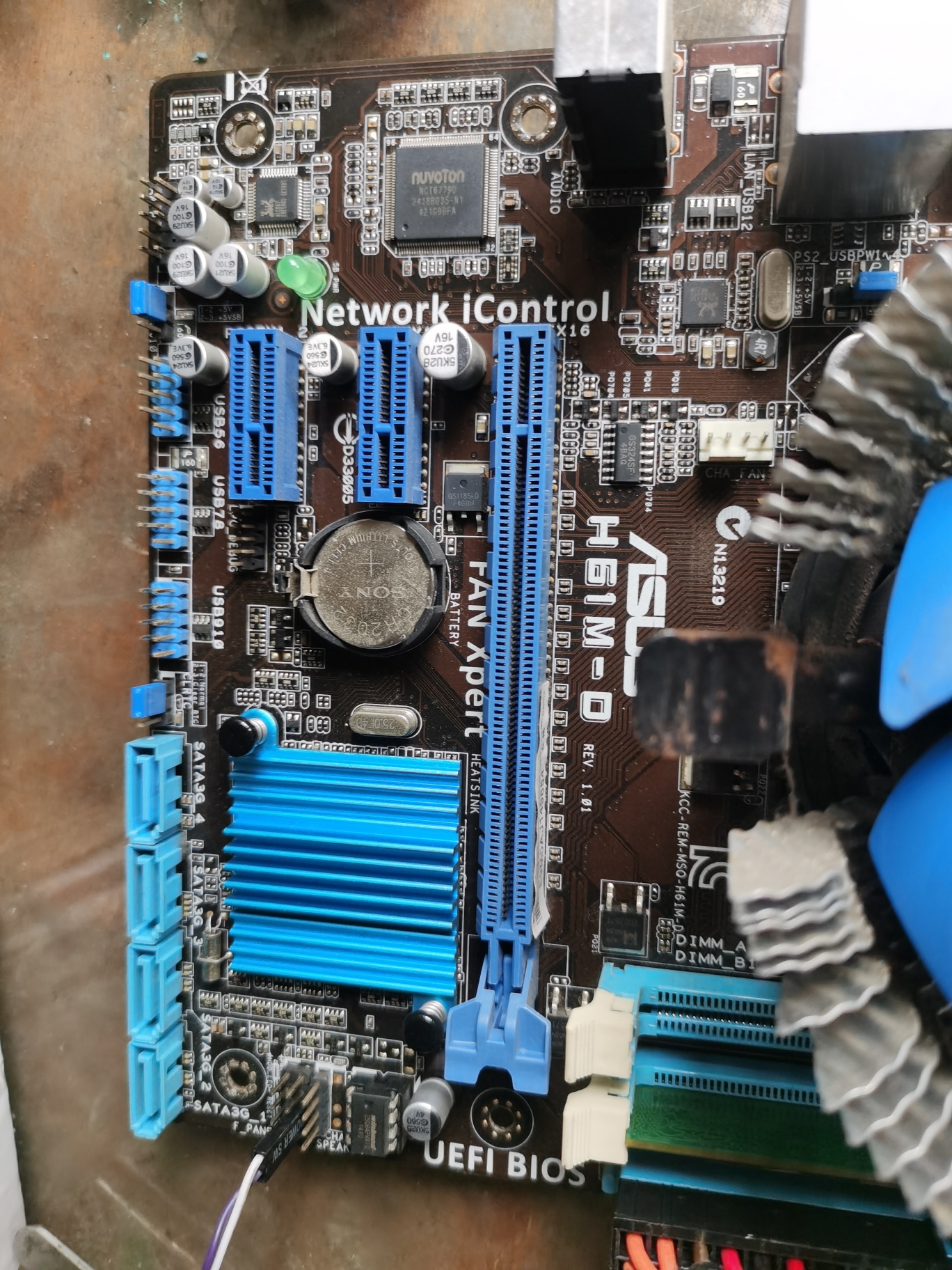

华硕h61m-d 风扇常转不显示。
发表于 2022-11-18 09:09:17 | 只看该作者 回帖奖励 |倒序浏览 |阅读模式 来自: 浙江台州 来自 浙江台州

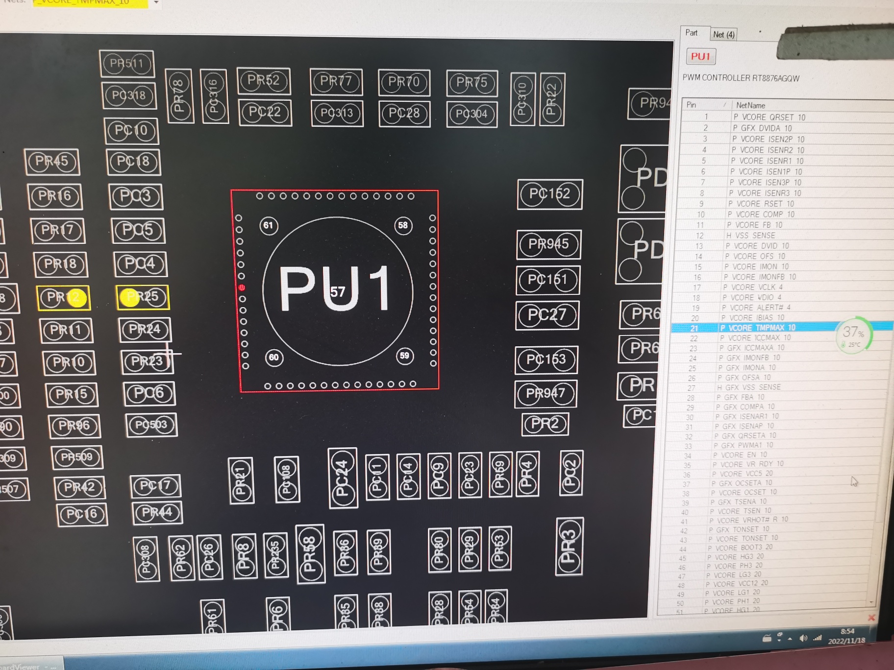

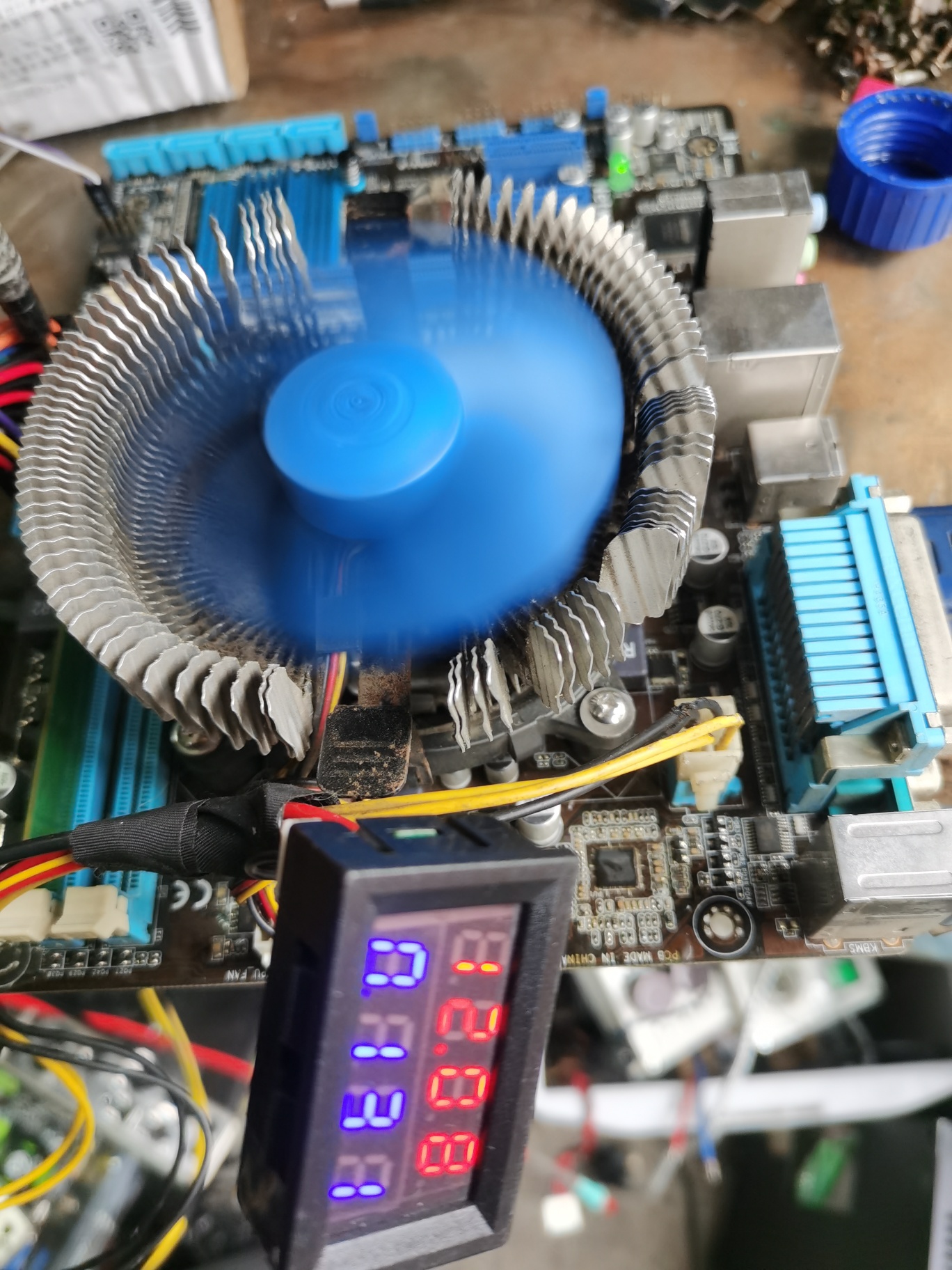

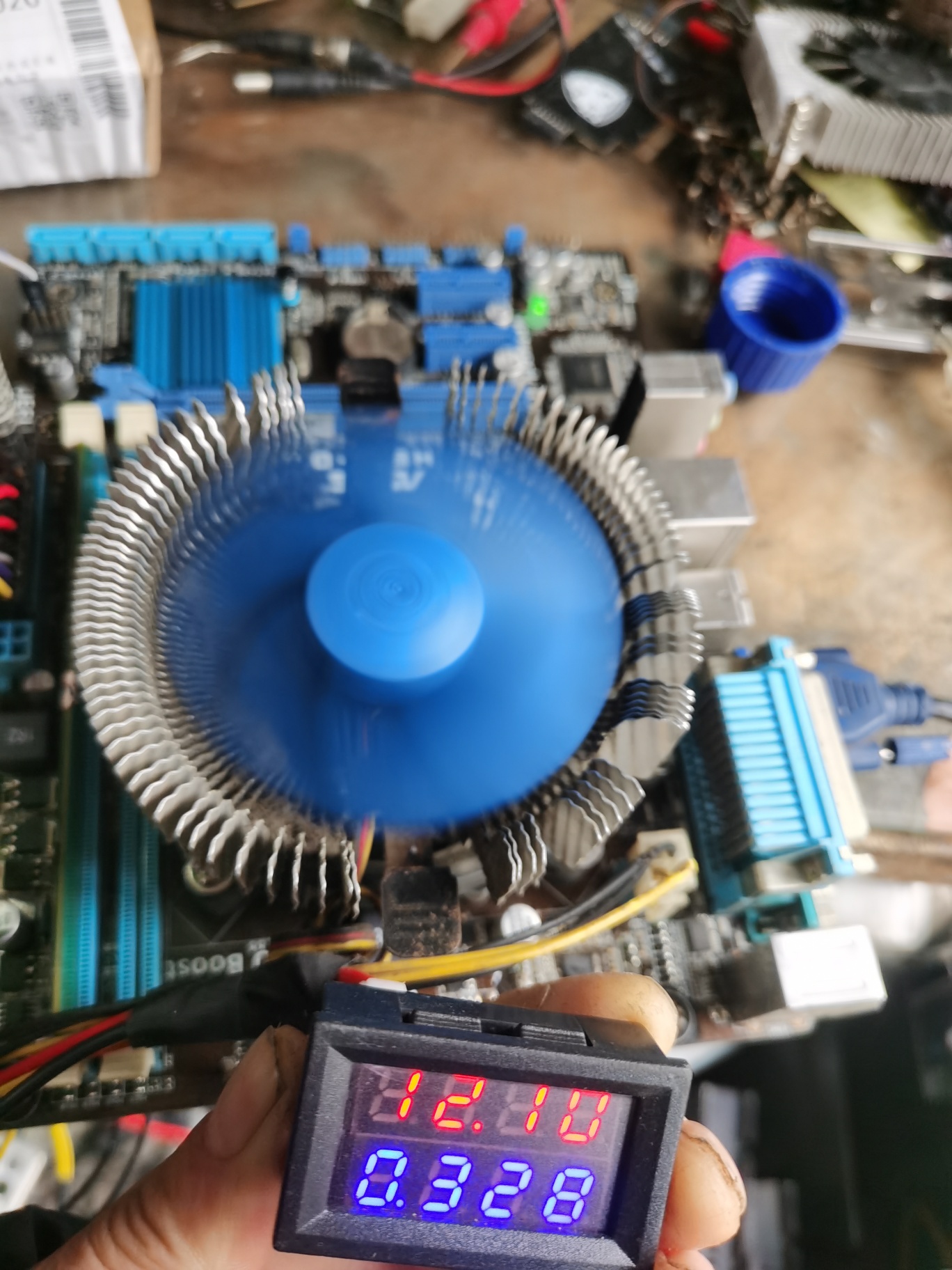

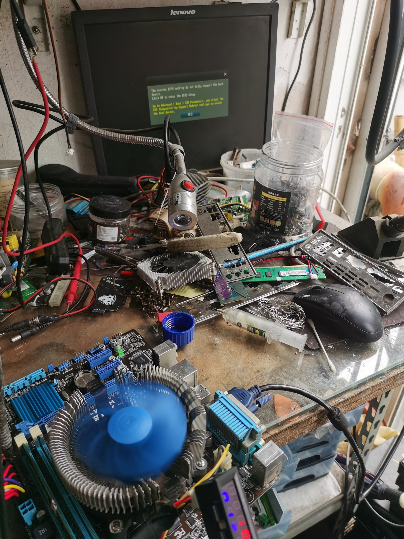

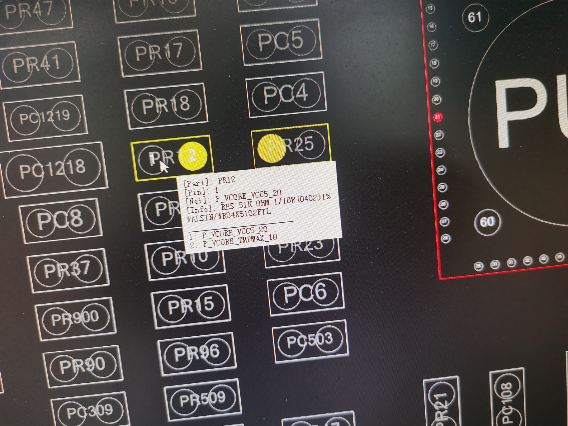

12v供电电流只有0.057a,rt8876供电en有,CPU供电没有。加热8876周边后,CPU出供电,显示正常。隔天冷机又是同样问题。查8876各脚电压,冷机时21脚2.56v不正常,正常分压是1.6v左右。换pr12,51k电阻变值了。正常12v供电电流0.33a
