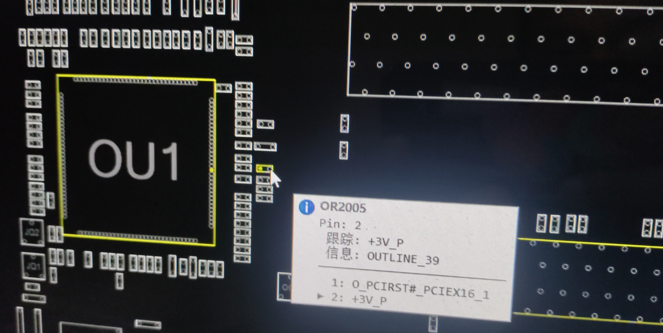

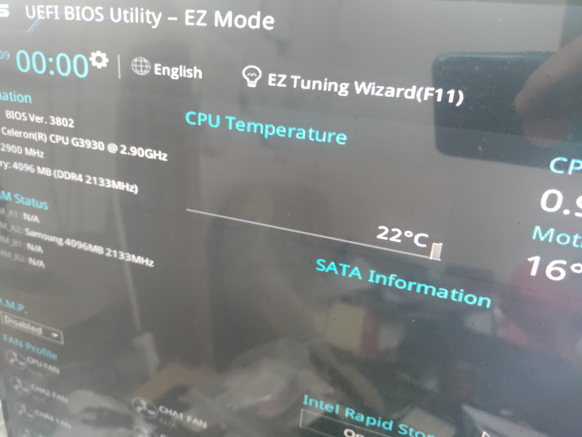

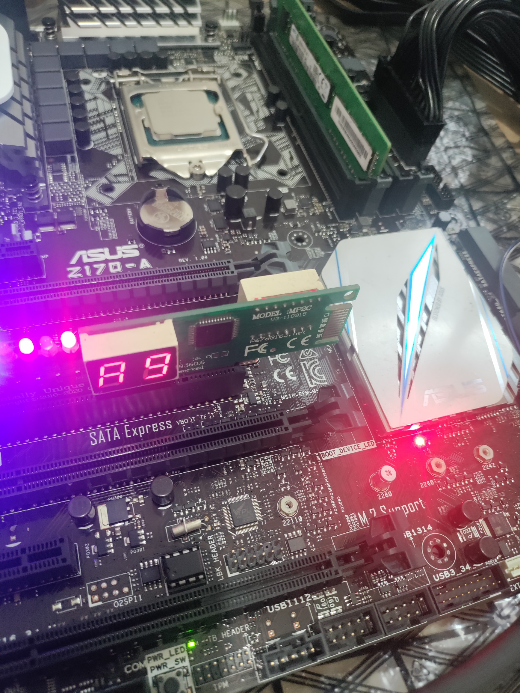

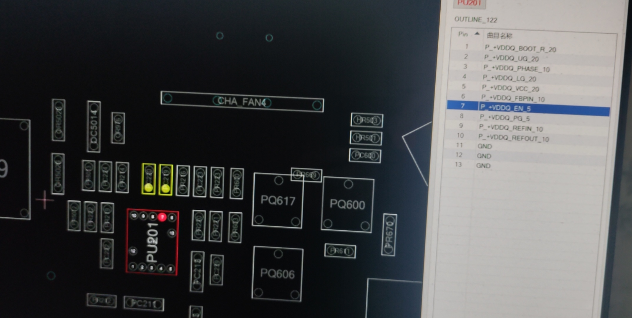

前几天小区一个人拿来一台电脑说是想升级一下,他原来的配置是铭瑄H110配的I5 7500。主板有点差,在我这里看了一下相中柜台里一块华硕Z170的主板。板子全新的。以前进的货现拆的包装。然后换上以后客户很满意。结果第二天就把板子拿回来说是坏了不开机。我问他他说回家玩了五分钟游戏就不亮了。还很懂行的和我说主板没有cpu供电。我把板子拿过来发现cpu座子那里有水。问他他说是吃外卖把油滴上面了。我上电检查发现直接没反应。他当时就说急用什么的让我给他再换一块。注意这个时候我就有点怀疑他是不是水冷漏液把板烧了。于是让他把东西放下隔天来拿。通电不久发现屋里有种奇怪味道。仔细检查发现是IO严重发热。这还没咋弄就直接报个雷。啥也不说了把IO拆了,测量南桥没短路的情况下,从料板拆了个IO换上去。开机测量桥供电1.05,内存2.5,1.2,cpu供电1.3。心想差不多了然后上电开机风扇开转了然后不跑码依然不亮机。重新测量其他供电,发现复位信号没有出来。根据点位复位从IO出来去了一个小电阻。测量这个电阻短路无电压。直接换了一个,换完以后终于开始跑码了,但是诊断卡始终跑码卡55。换别的内存换插槽依然不行。诊断卡跑码卡55一般就是三种情况:内存供电故障,内存槽损坏不识别,相关线路断路。该主板内存是PU201控制的,经检查该芯片正常没有问题。既然电压全有芯片正常那为什么会检测不过呢?这个PU201没备件所以坏了只能干瞪眼。纠结好久这时突然想到之前cpu座子那些和水一样的东西。怀疑该主板应该是正开机溅到水了。这种情况只能进烤箱了。烤了半分钟我把主板拿出来一看,同志们真坑啊,主板cpu座子下面内存io下面全是水啊,一摊水啊。经过2分钟烤制主板出炉了。冷却后重新上机诊断卡一路欢快的跑码成功亮机。这样的买家真是太坑人了。下午他来我问他,他还没事人一样说。玩游戏的时候不小心撒了一点水在上面。我当时就骂他了。没有这么缺德的。明明人为损坏的还好意思拿回来。当他面把东西测试好。让他拿走了。这种直接黑名单,以后不做他的生意。这年头做这行太难了。骗子特别多

点位传上来
