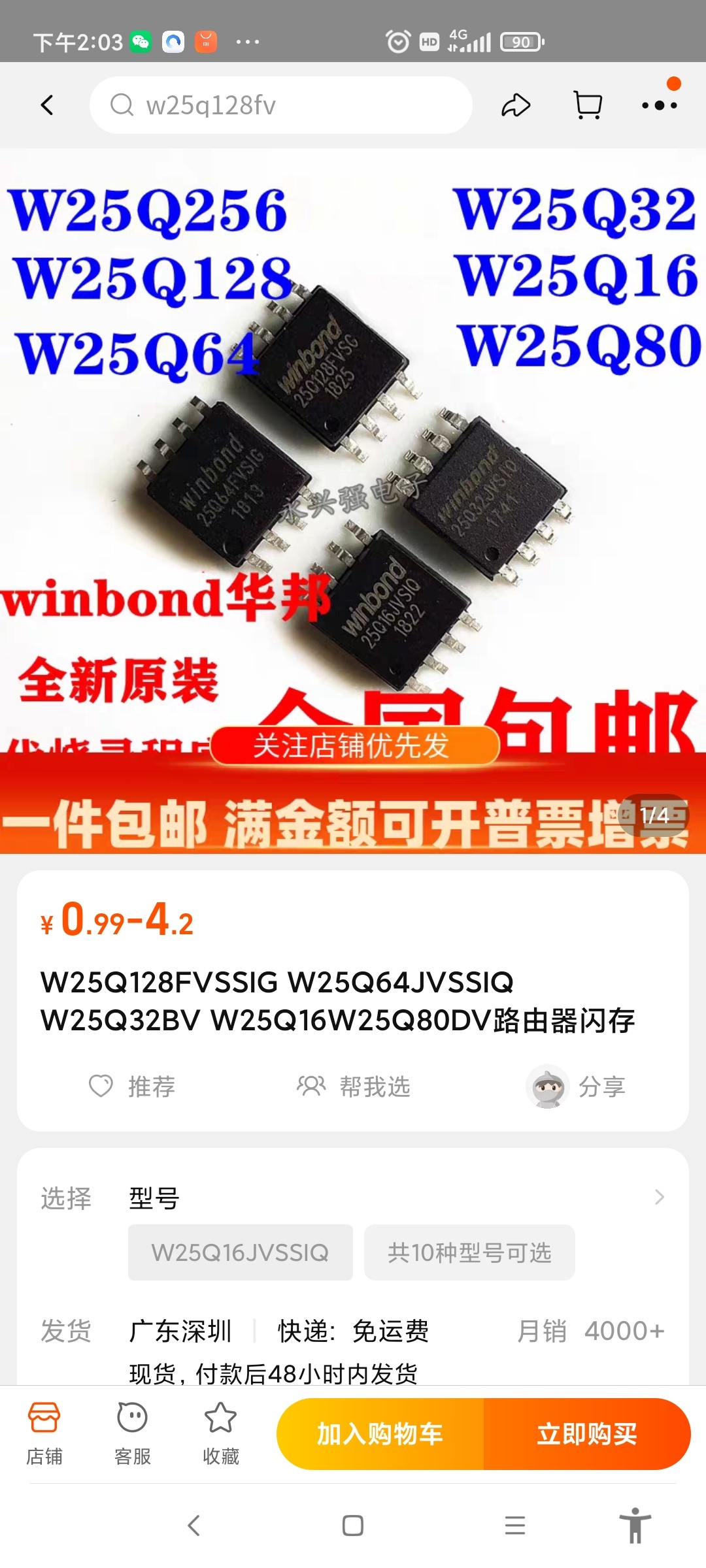

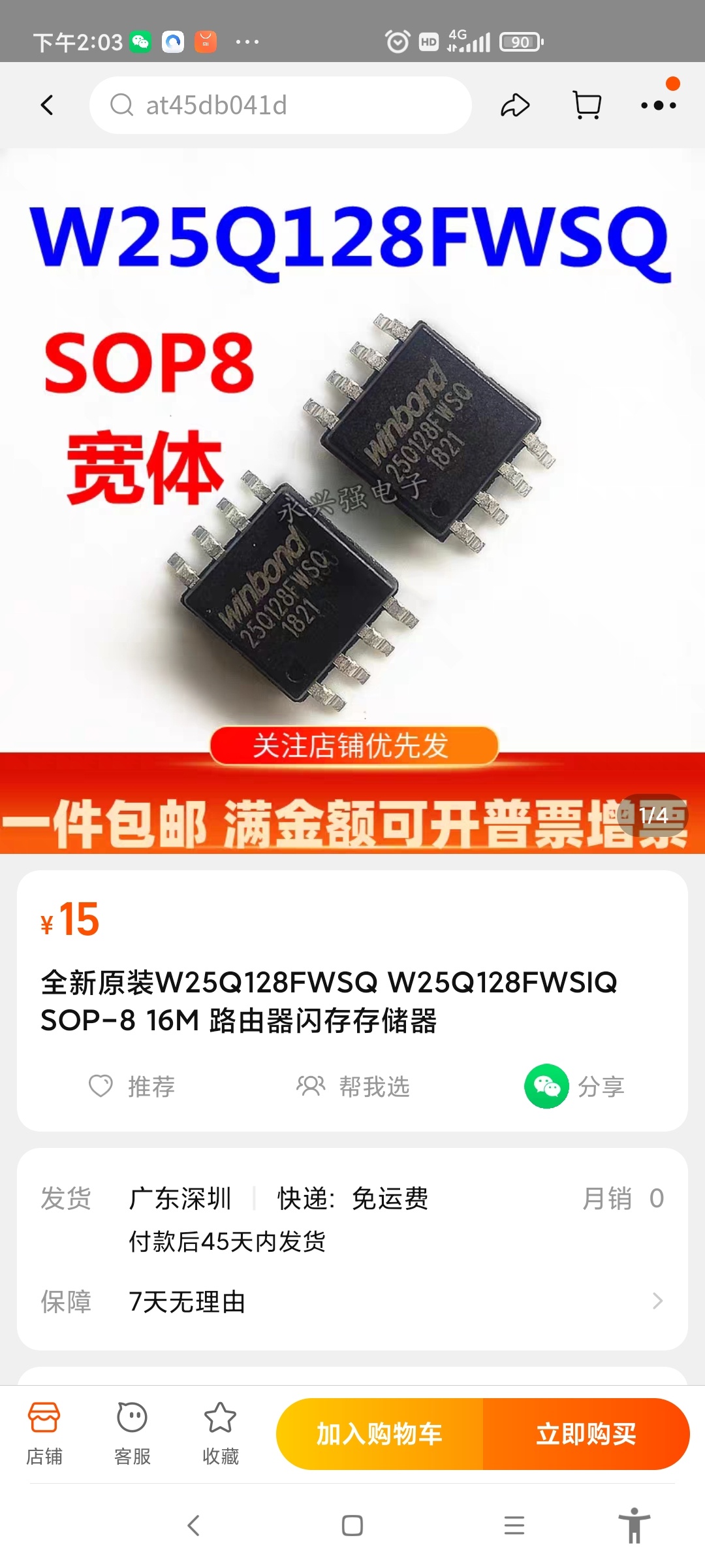

标题: 大佬看看这两个bios型号 [打印本页]
作者: 老吴来了    时间: 2022-11-17 14:08
标题: 大佬看看这两个bios型号
两个25q128f价格差这么多,通用吗
作者: u1452199    时间: 2022-11-17 14:38
价格悬殊挺大的,下面这家店铺都没有销量,价格可能没有更新过来哦。
作者: 稻了个草    时间: 2022-11-17 16:17
W和V的区别是电压不一样,w的应该是1.8v电压
作者: 稻了个草    时间: 2022-11-17 16:20
V的电压是2.7v~3.6v    刷机电压3.3
W的电压是1.65v~1.95v      刷机电压1.8
作者: 老吴来了    时间: 2022-11-17 23:40
稻了个草 发表于 2022-11-17 16:20
V的电压是2.7v~3.6v    刷机电压3.3
W的电压是1.65v~1.95v      刷机电压1.8
哦,原来如此,还好我没有捡便宜要不买到3.3v的用不了
作者: jbvsy2    时间: 2022-11-19 20:10
FSAFFDGHFDH
