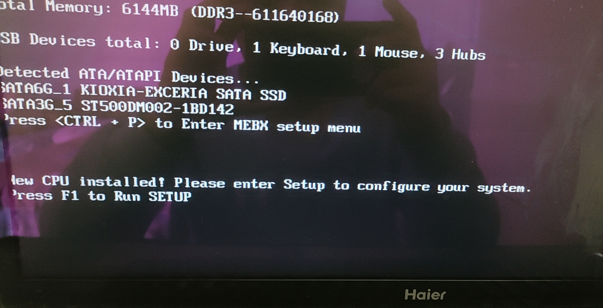

p8b75-m lx plus 开机按F1, BIOS设置也不保存,但是时间是网络同步时间。
作者: 毒汤言论    时间: 2022-11-16 22:51
按F1直接进BIOS

作者: 毒汤言论    时间: 2022-11-17 14:23
伯爵先生 发表于 2022-11-17 09:27
看看有没有提示什么错误
作者: 稻了个草    时间: 2022-11-17 16:31
换cpu了吗?不行更新下bios程序,新换的cpu微码不支持老BIOS
作者: 毒汤言论    时间: 2022-11-17 17:09
现在是0906版BIOS
作者: 毒汤言论    时间: 2022-11-17 17:11
换了,现在是0906版BIOS,我是在官网下载还是??

这个板,我看咱这平台有人说是双BIOS?
作者: hxkj5331    时间: 2022-11-18 17:15
查查电池电路 可能是漏电

作者: u1475159    时间: 2022-12-9 19:55
电池电路有开路,看看电阻
