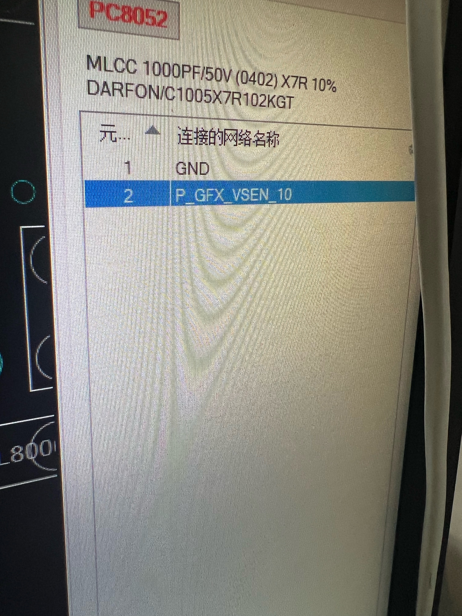

标题: 华硕X450CC。版本2.3。各 [打印本页]
作者: y634823163    时间: 2022-11-16 13:07
标题: 华硕X450CC。版本2.3。各
华硕X450CC。版本2.3。各种排除,不过隔离保护。一顿操作猛如虎,把原来的所有配件又装回去了,直接隔离保护出来了。待机有5伏没有3.3伏直接可以开机。这个地方 阻值非常低。但是跟他没有关系。充电芯片也换过。隔离馆也换过。当当我没头绪的时候。隔离保护过了。但是3.3伏没有电压,尝试开机直接可以开了。又是玄学问题吗?
作者: haizhuokj    时间: 2022-11-16 16:06
不是说明玄学,说明一点你对华硕的机子不了解。
作者: 小李001    时间: 2022-11-16 21:13
。又是玄学问题吗?
作者: 伯爵先生    时间: 2022-11-17 09:18
估计是个软故障啊
作者: tanglianqi    时间: 2022-11-17 10:08
这板总线供电阻值很低,U爱坏,并且好象加焊不得
作者: 小李001    时间: 2022-11-19 11:34
怎么维修的,讲一讲,学习一下。
作者: y634823163    时间: 2022-11-28 20:07
小李001 发表于 2022-11-19 11:34
怎么维修的,讲一讲,学习一下。
本以为是充电芯片问题,整机也无短路,隔离管也没问题,估计是软故障
作者: y634823163    时间: 2022-11-28 20:08
tanglianqi 发表于 2022-11-17 10:08
这板总线供电阻值很低,U爱坏,并且好象加焊不得
没有去加焊U,开机电流就像不过隔离,动了动隔离,然后就好了。
作者: y634823163    时间: 2022-11-28 20:08
伯爵先生 发表于 2022-11-17 09:18
估计是个软故障啊
可能是MOS受潮,或者静电之类的
作者: y634823163    时间: 2022-11-28 20:09
haizhuokj 发表于 2022-11-16 16:06
不是说明玄学,说明一点你对华硕的机子不了解。
哈哈哈哈哈,修的确实少,本想修个隔离,结果发现,自己好了
作者: 19155678369    时间: 2022-11-29 11:14
这种返修的概率还是很大的
作者: luteaxoy    时间: 2022-11-29 13:47
有些是3.3按开关后出来
作者: a842028812    时间: 2022-11-29 19:26
这种估计会返修
作者: ↘`尐强    时间: 2022-11-29 20:26
谢谢分享。支持一下。这个版本不好找 收藏。
作者: lisheng1025    时间: 2022-11-29 21:34
tanglianqi 发表于 2022-11-17 10:08
这板总线供电阻值很低,U爱坏,并且好象加焊不得
三代u我还没见过阻值正常  坏的?几乎不坏,除非压坏短路烧坏
作者: xiaocao1021    时间: 2022-12-2 18:17
会返修的  不稳定故意
