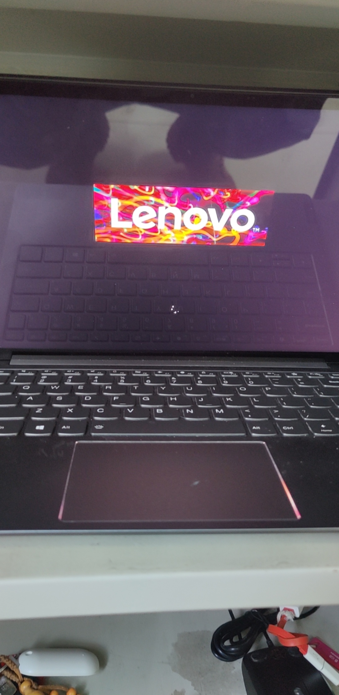

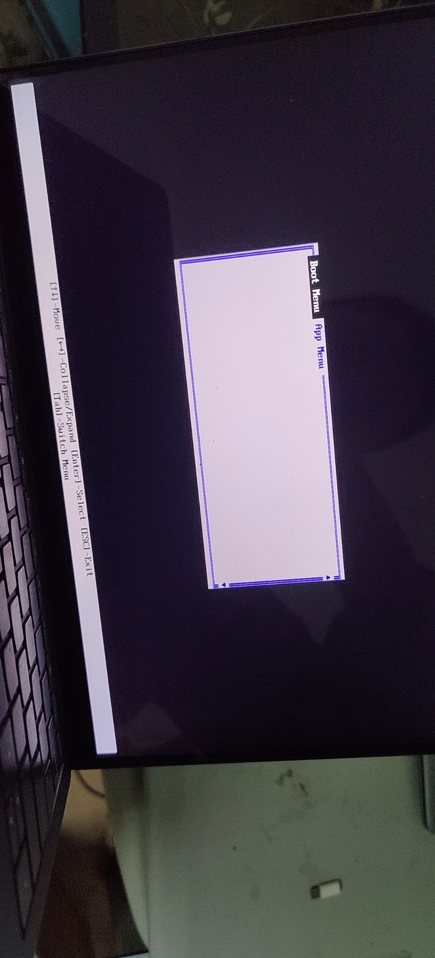

手上有一台联想小新pri13 2020锐龙款的,故障现象开机黑屏,电源灯长亮cpu有温度,刷了淘宝买的工厂bios第一次能点亮,本以为是bios故障,pe装系统过程中突然约2-3分钟后再次黑屏,且无法再次点亮,点亮状态危风扇转u有温度u口有电压输出,重刷过bios 三次能有一两次点亮问题依旧,用热成像看给cpu供电的三个电感发热较为严重,有40-50℃且黑屏过程中连带固态发热,通过热成像对比重刷bios开机时发现电感温度正常固态温度正常,能开机屏幕能点亮时会伴随轻微的吱一声,本人初尝试芯片级维修,问题如此请有经验的老师指点迷津,本人会时刻关注消息并回复,帮助有效者20-100话费奉上,谢谢

作者: 来了勇士    时间: 2022-11-15 14:16
问题解决,把bios拆下来刷了一次,能开机了目前暂时没发现黑屏,就是装个系统一直转圈
