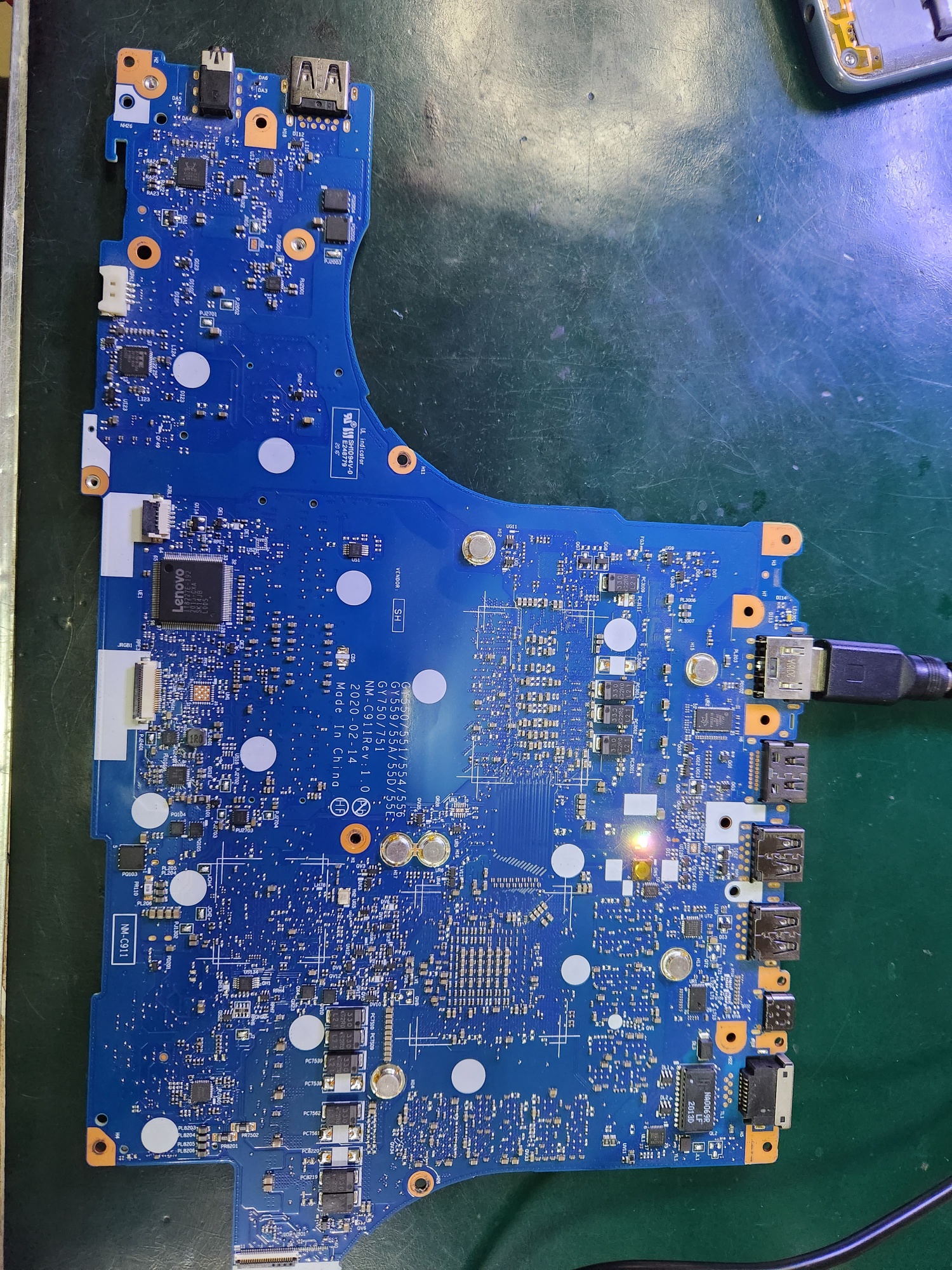

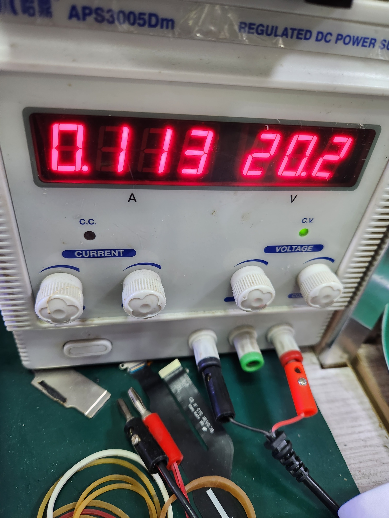

标题: 拯救者Y7000 2020H 电源灯亮不开机电流定在0.1A
CPU没有供电  CPU旁边的mos管有20V电压

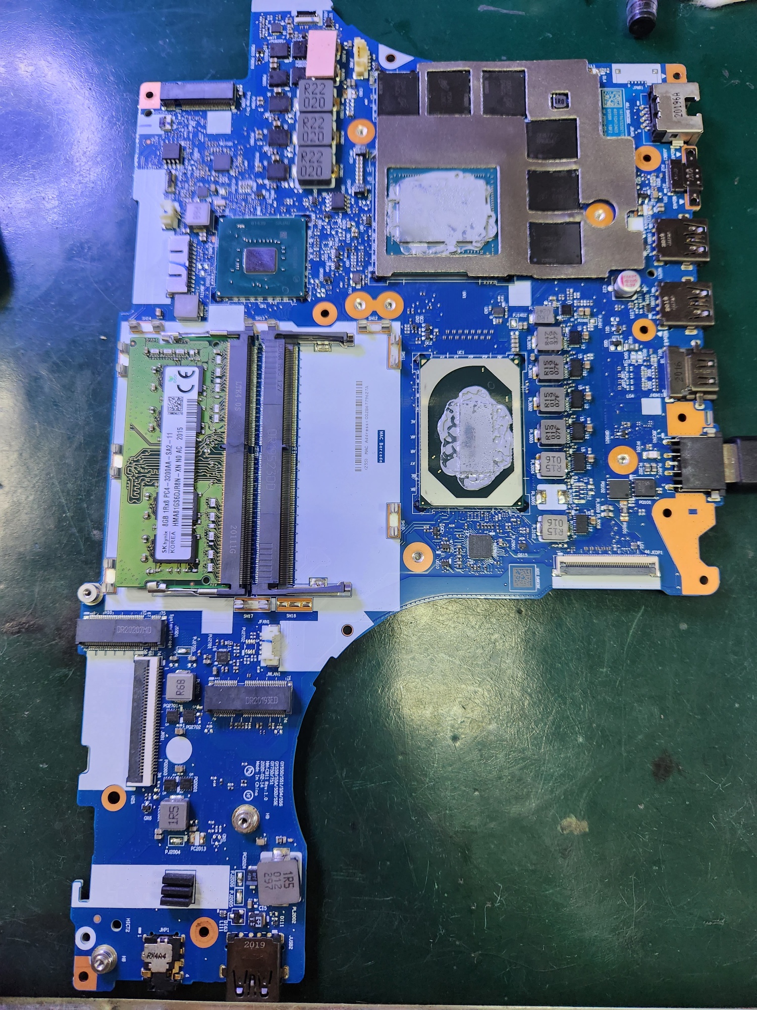

作者: siwenren2006    时间: 2022-11-14 16:28
3V5V  都正常
作者: cjxhen    时间: 2022-11-14 16:59
CPU左边那两个电感有没有电压出来
作者: siwenren2006    时间: 2022-11-14 22:48
cjxhen 发表于 2022-11-14 16:59
CPU左边那两个电感有没有电压出来
左边两个有电压,CPU正上方几个没有电压
作者: EDIFIER15    时间: 2023-2-17 17:33
除了cpu电压还有没有其他电压没出,
