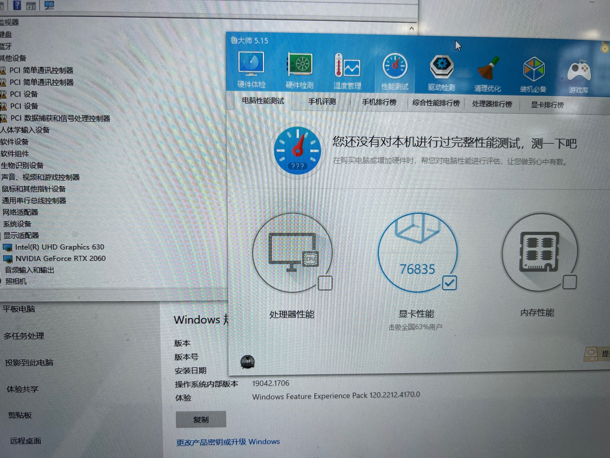

最近遇到一些笔记本显卡的故障,都是显卡MP86941复合管击穿了,很幸运的是显卡都还活着,但同样都有一个问题,显卡的跑分都变低了,基本只能达到日常水平的百分之50 左右,以RTX2060为例子,老版本的跑分为20W左右,但击穿后只能达到10W左右,非常不理解,也更换过显卡结果还是一样,所以感觉不是显卡本身的问题,更像是一种保护,整个跑分的过程中通常是300FPS跟40FPS之间来回波动就像过山车。求了解的大佬解答下

看看是不是那一项供电出问题了
作者: 小阳电脑维修    时间: 2022-11-13 16:39
你这个显卡只是因为温度问题,导致锁频了。显卡这么点跑分,已经81 度了,还有后面的限制原因也是温控(thrm),检查一下散热器。
作者: QQ1019450595    时间: 2022-11-13 17:44
温度出问题了
作者: letmebe1234    时间: 2022-11-15 11:46
很明显温控电路出问题了
