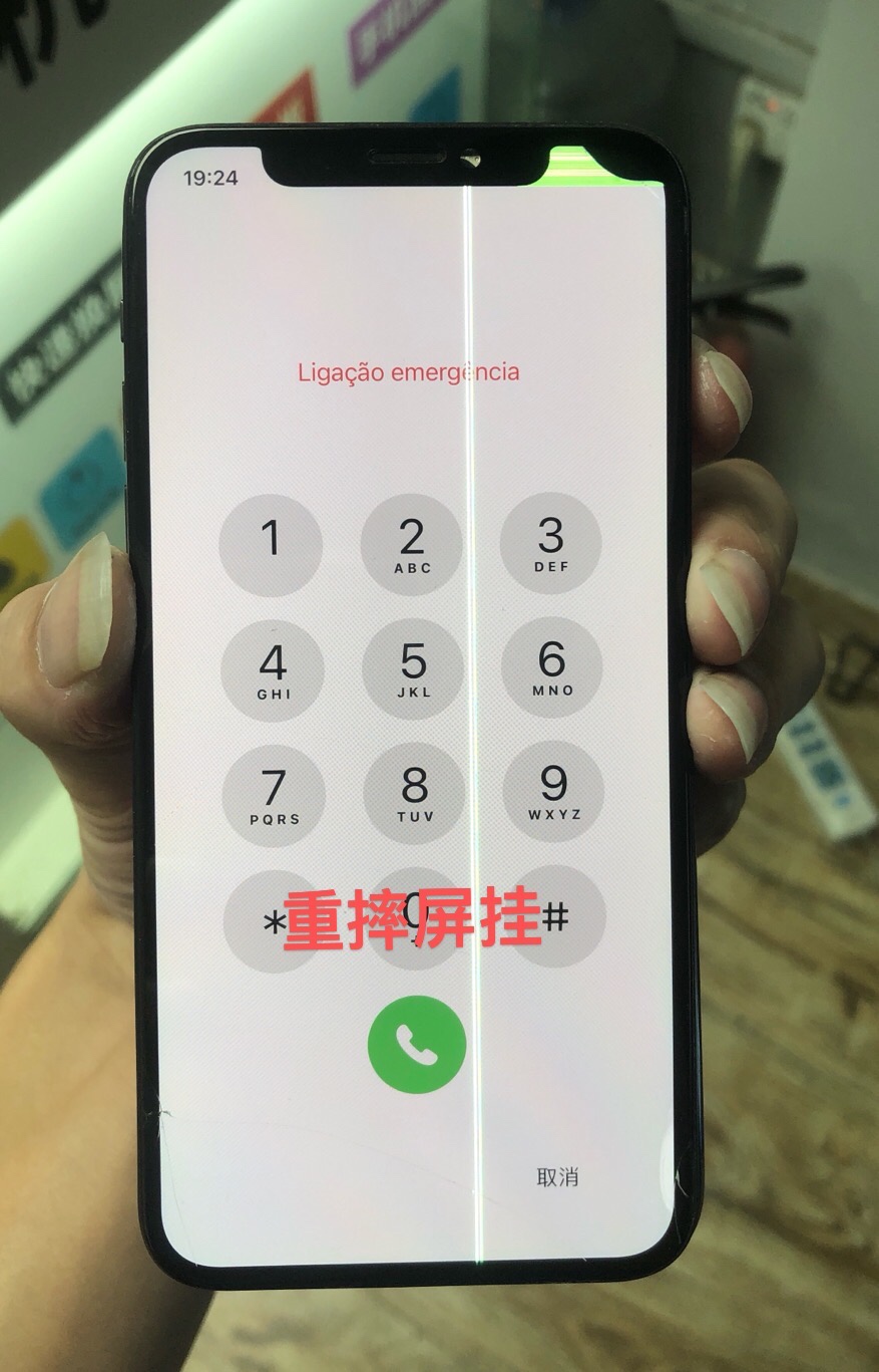

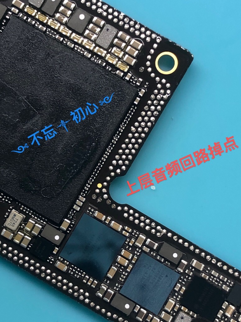

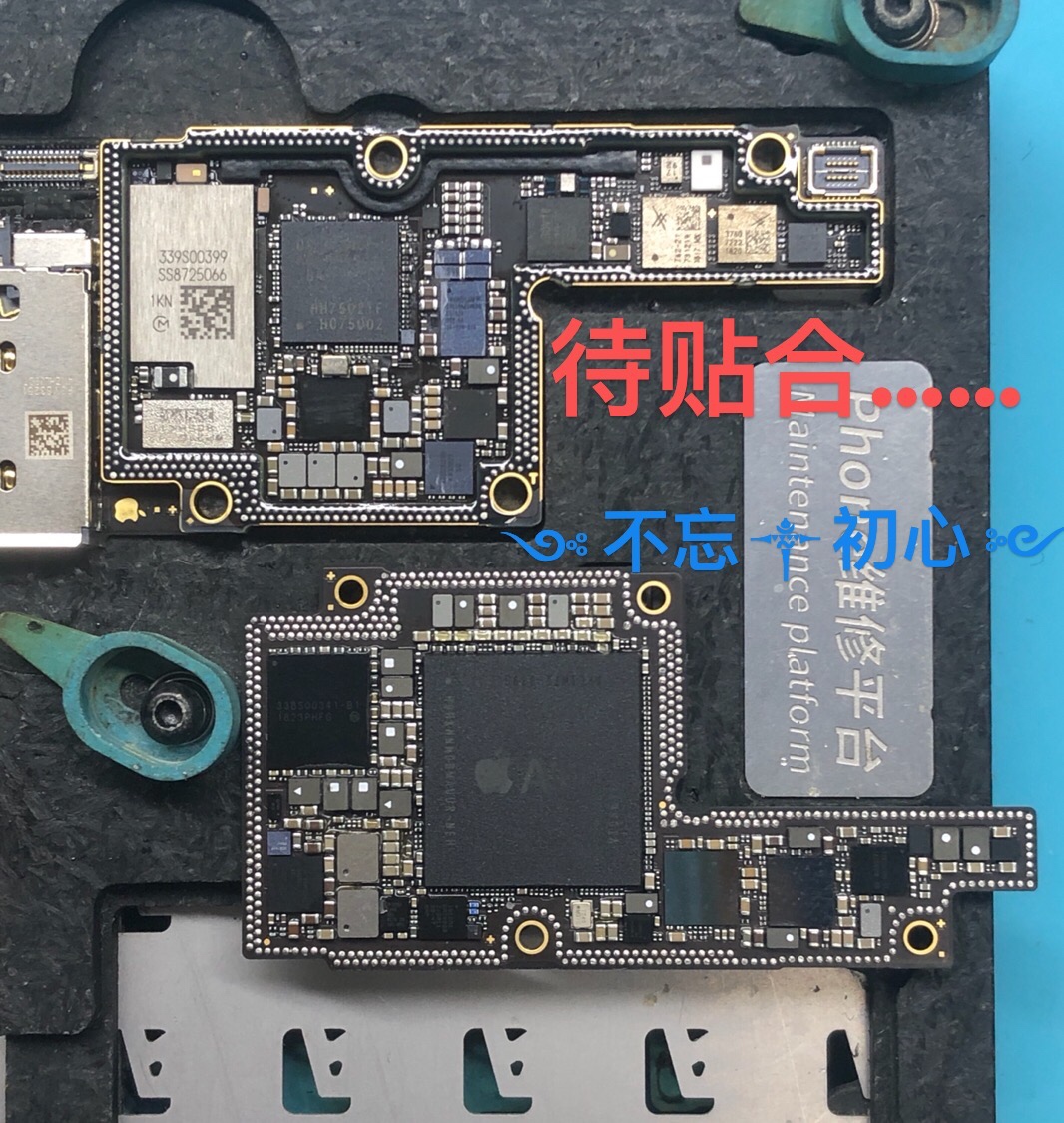

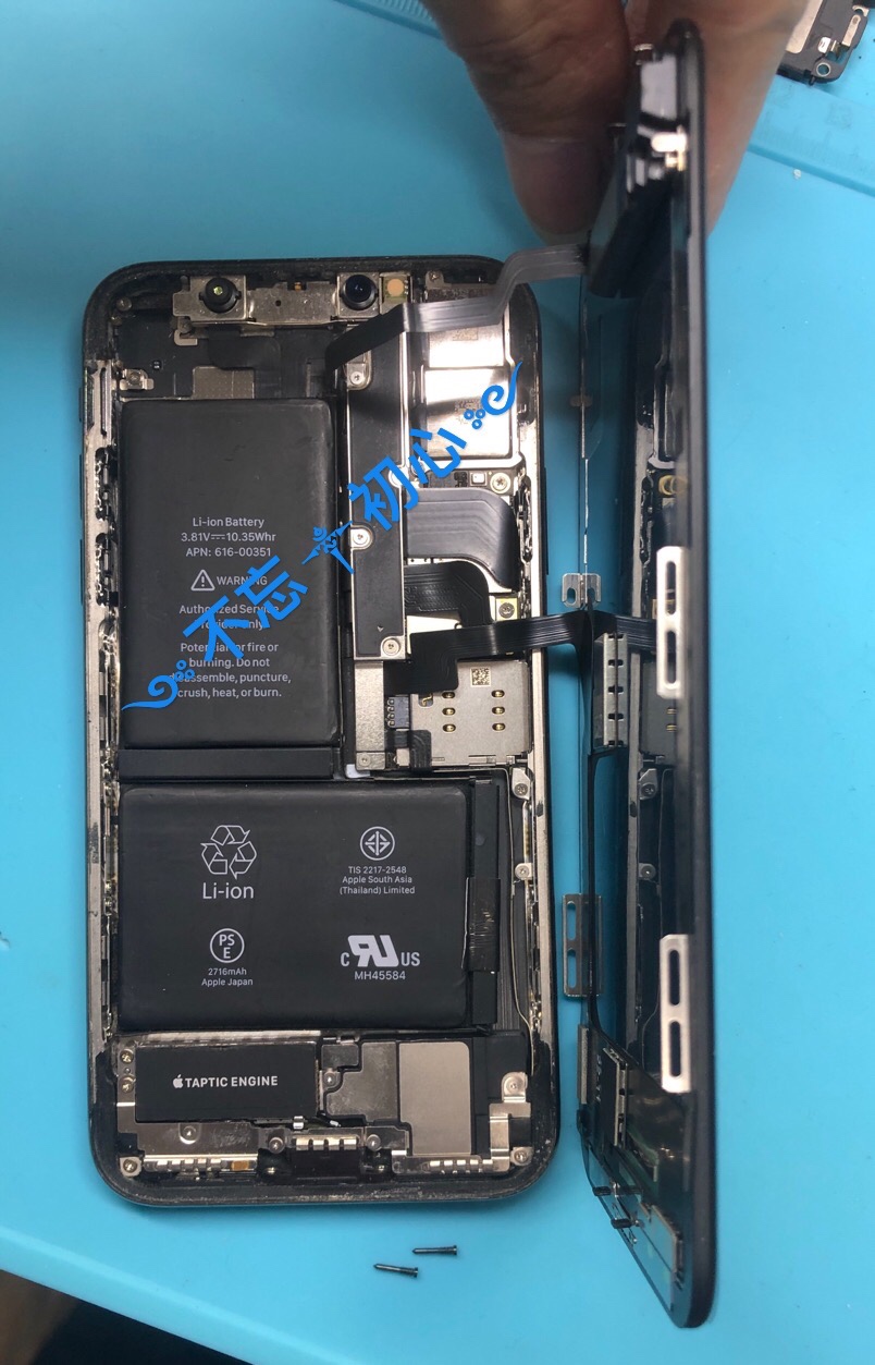

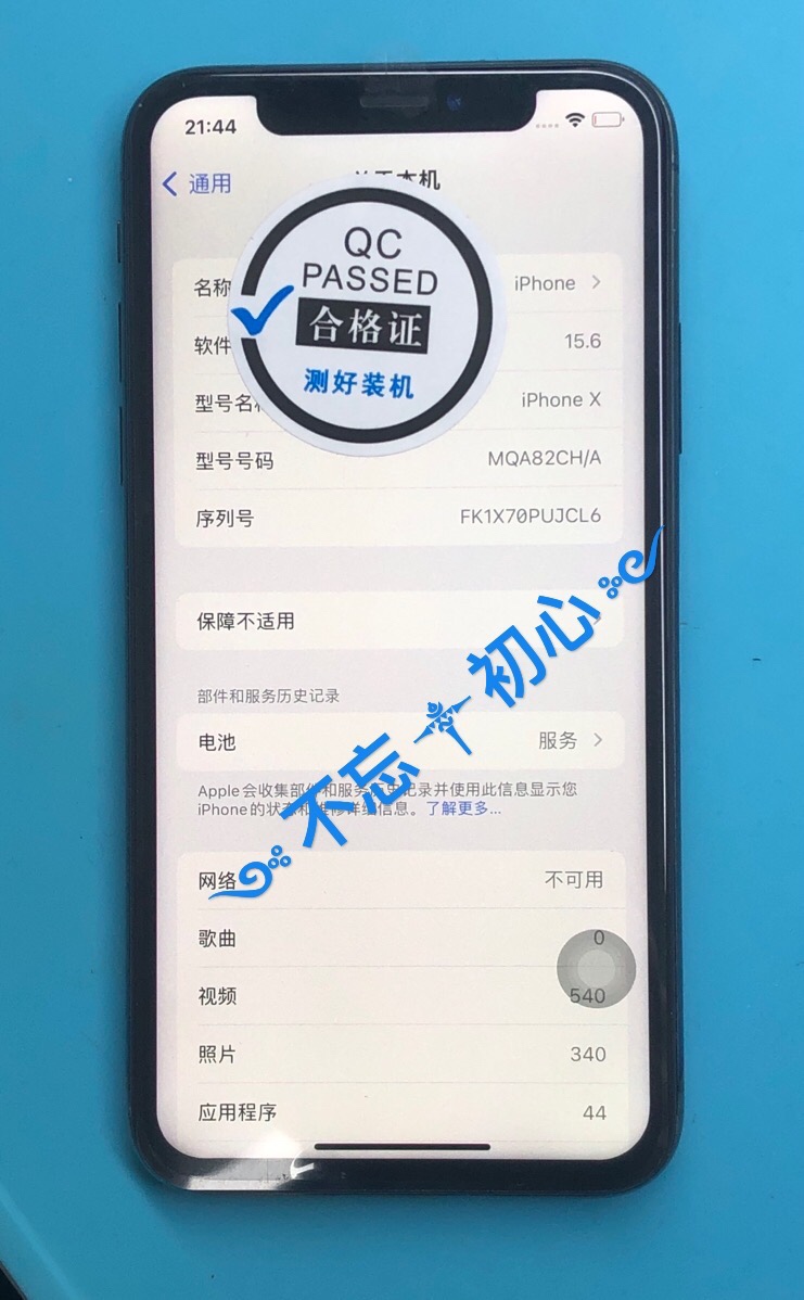

苹果x重摔掉点后无声+卡死,分层补点OK+换组装品牌总成……
