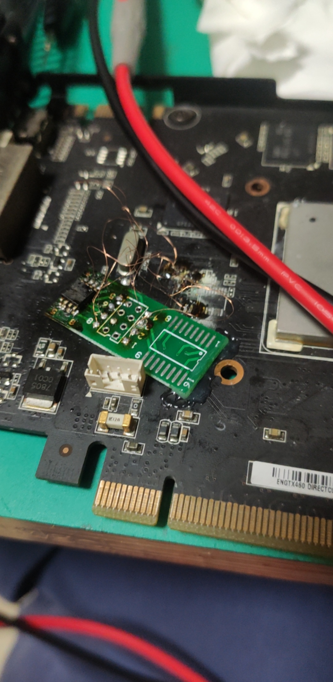

没有焊好第三脚短路了bios的3.3v供电,核心已经挂了吧?

vbios芯片第三脚通常是WP#信号,本来就可以直接连到3.3V上的。非工作状态,3.3V电平的核心IO口,你随便接个3.3V上去,鸟事都不会有

作者: 871197158    时间: 2022-11-13 15:50
后来检查到56脚短了 78也是 378都连起来了
,肯定挂了吧?555

作者: 871197158    时间: 2022-11-13 17:17
禹王后羿 发表于 2022-11-13 16:31
你测一下不就知道挂没挂么
二极管档测核心吗?反正核心没短路
作者: 禹王后羿    时间: 2022-11-13 19:13
871197158 发表于 2022-11-13 17:17
二极管档测核心吗?反正核心没短路
核心盖子取下来,测上面的小电阻。要是短路了就说明核心挂了。

作者: 871197158    时间: 2022-11-27 03:30

已经上了不过没逝

核心上的小电容都短路了,

大哥啊 BIOS1256脚才是直到核心的 其他都不是到核心的
