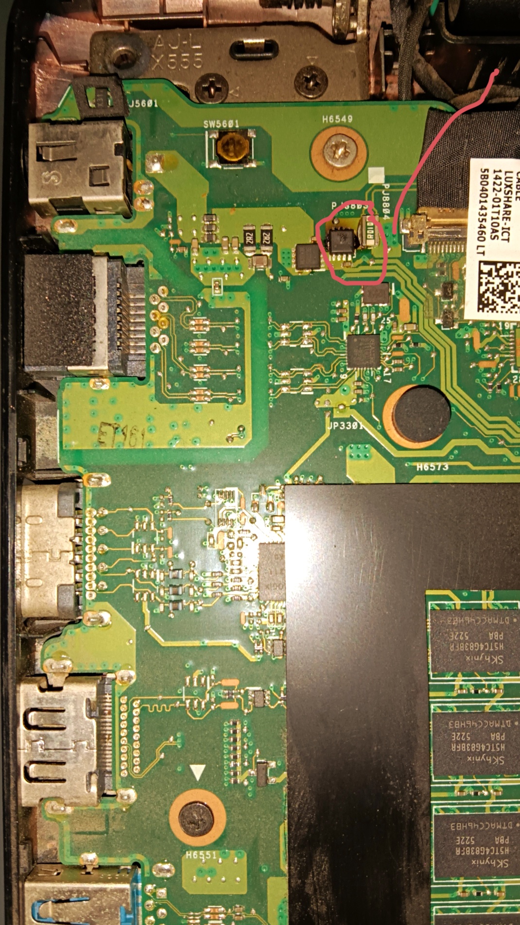

无屏显,用力还能看见。打开电源键自动重启 重启几次就停了。以前是不插电无屏显,插电可正常使用现在是彻底不能用了!打开后这个元件烧毁了  主板型号华硕x555lp   rev1.1   有维修价值么  这个烧毁是什么原因是电源适配器不好吗?求告知 万分感谢

就一个隔离管,但不排除后级有短路

作者: 海月1976    时间: 2022-11-13 10:23
先拆掉,测一下后级有没有短路,没有就更换。

作者: duncanspur    时间: 2022-12-1 19:51
QM3024 找一下
