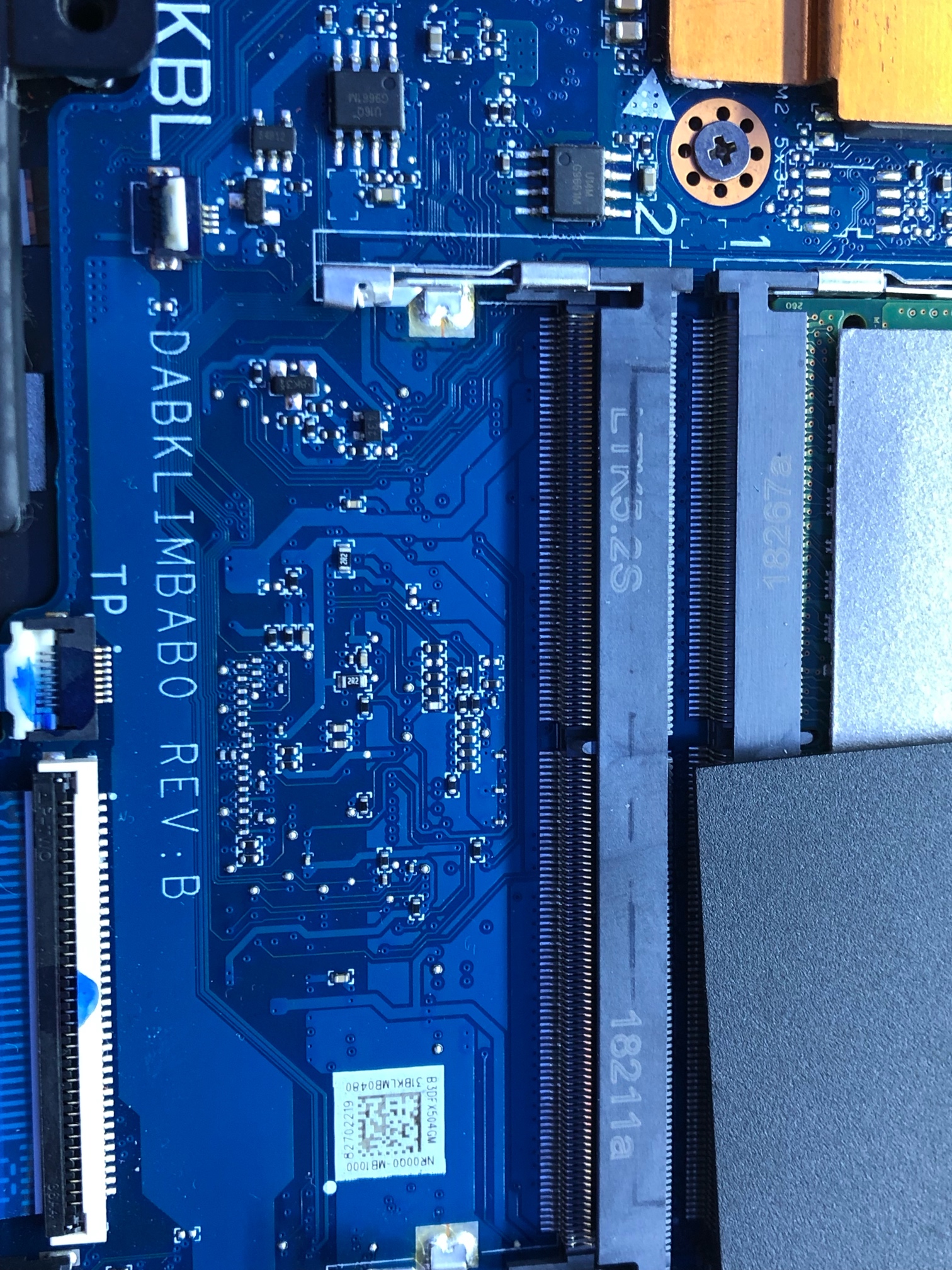

华硕fx80g 板号DABKLIMBAB0  屡烧cpu供电丝印为m13c30的管子 感觉这机有通病 一直没在网上找到解决办法 望老铁指点迷津

前几天我也碰到一台也是那个管短了,客户说在别在家了四人小时没得要留下来等配件,最后拿到我这里我换了一个没出cpu电压,最后换了8脚驱动Ic才亮 那ic在背后 丝印08开头。后来好了但是那一组管比别组烫一点,开了半小时没有问题最后下班了也把机器交给客户,过去五天了他也没见回来。

我这也是这个管子会很烫 用不了多久就返修
作者: 山人    时间: 2022-11-12 17:16
驱动IC问题,或者驱动IC的BOOT脚电阻和电容有问题
