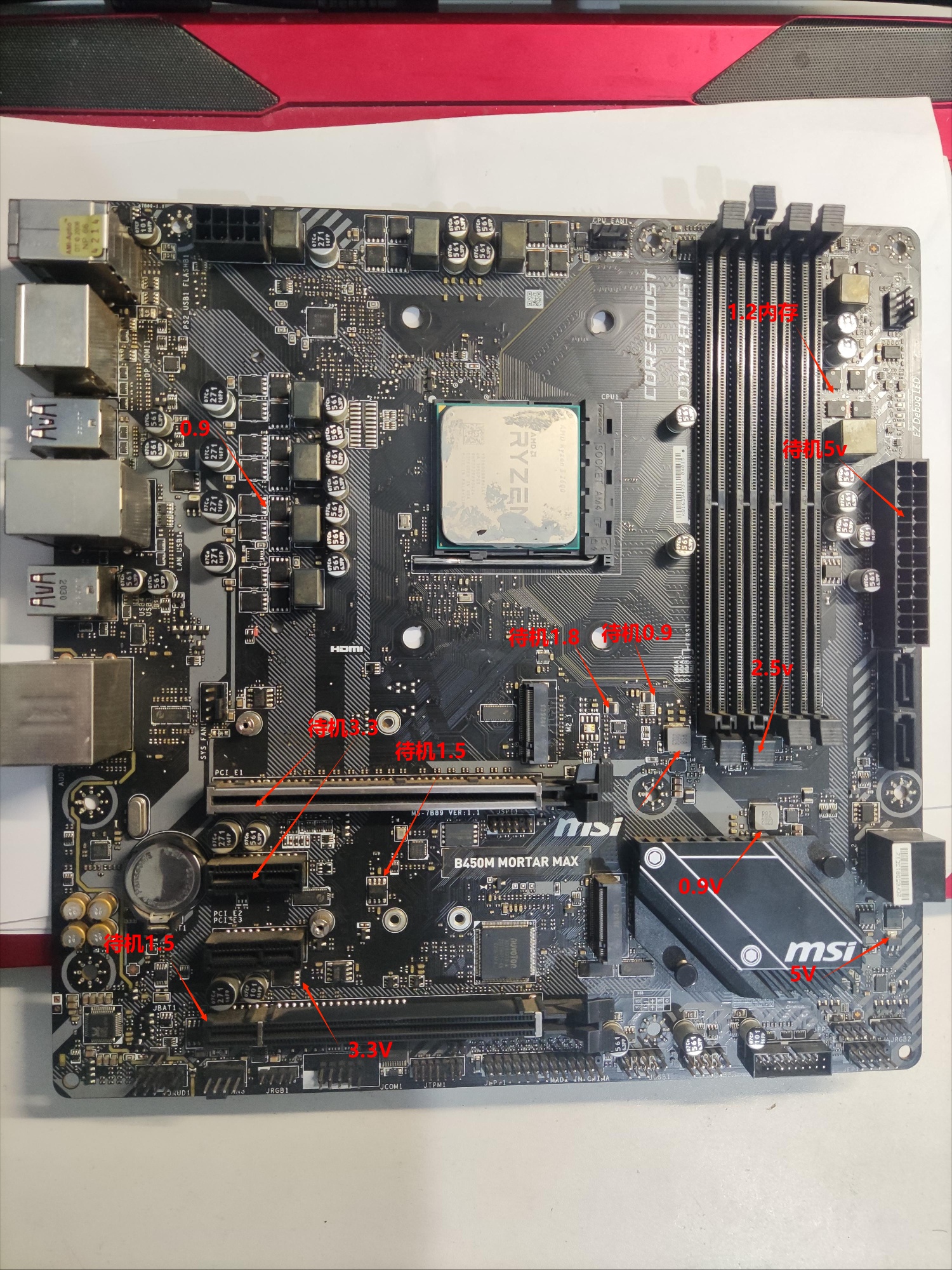

故障:开机没反应,每次开机前刷bios才能亮机,亮一次正常功能,关机后关不掉,再开机没反应。
到手板U两件,是正常使用不亮机了。开机没有反应,先刷bios,亮机了。以为捡漏,哈哈哈,可是然并卵。亮机后,正常先进了bios,然后保存后正常进去系统。然后跑分,测试都是好的。笑嘻嘻的关机吧,都准备好晚上加鸡腿了。关机关不掉,显示器灭了,cpu和显卡都还在转。测了下电压都还在。于是以为主板关机信号没了,一顿找,没有啥问题。又开机,又又没反应了。又刷了次bios,亮机了。关机还是此故障。于是又换了个版本bios.故障依旧。就去借了个cpu测了下主板,主板好的没有问题。cpu问题,于是看了下针脚,没有弯的断的,把针脚用刀刮了一遍防止氧化原因,还是没好。把几个信号针打了下阻值,也没啥问题。拿到其他板上测也是同样问题。实在没辙,于是就热风枪怼cpu上加热一通,上机测试好了,测试开关机都ok,反复开关机一天测试没在再有问题。也不知道什么原因。哈哈哈。

按你这样的说法,那就是CPU的问题啊

座子里面针脚接触不好,你把塑料盖子拿下来就看到了。我遇到一个华硕A320M开机不亮,必须刷一次bios才亮。放一晚上又不亮了。最后换座子好了。v星比华硕做工好点

作者: 3225878970    时间: 2022-11-12 17:01
jzk3322 发表于 2022-11-12 15:08
bois问题 鉴定完毕
绝对不是bios问题,你看清楚,我拿好板试了,好u互换试过的
