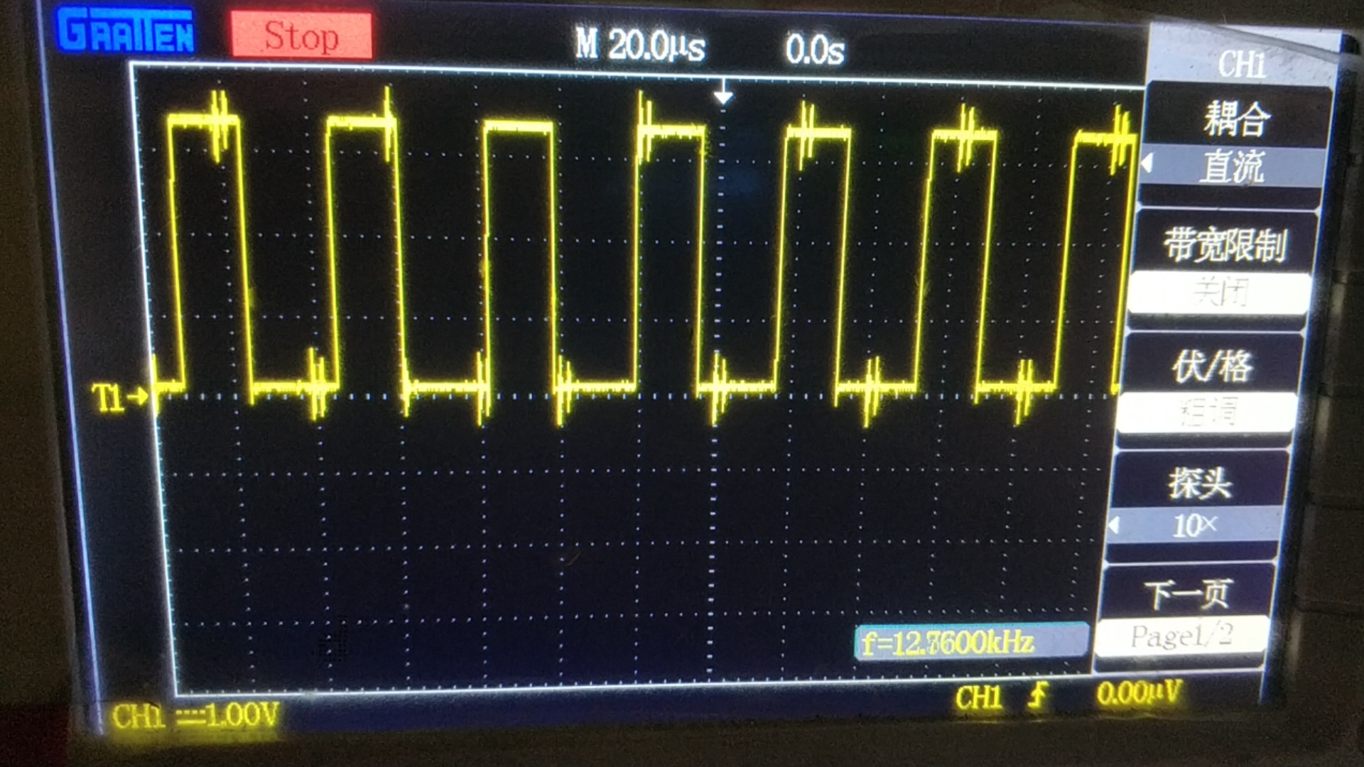

今天以我的1060 3G 显卡为实例,显卡风扇的一切正常的情况下,工作原理,当电脑开机后,核心首先会给PWM 一个预设的PWM 波形,这个波形会形成一个电压,这个电压会启动PWM 风扇,显卡风扇就会转,当电脑进入系统后,温度正常,无高负载的时候,核心会停止输出这个pwm 电压,这个时候PWM 线被强制低平电,有些风扇低电平后,根本不会转,有的风扇,低电平后会以很低的转速运转(这个看风扇厂家怎么设计的)。温度升高后,核心开始改变的PWM 波形的占空比,这样就提高了PWM引脚的电压,就可以更高速度运转。风扇转动后,转速线通过风扇内部霍尔元件,就能检测到到风扇的运转速度。
先从一切正常说起,开机所有线路都连接正常。
进入系统后,PWM 引脚波形几乎没有,可以看到接近为0 v
因为转速引脚只是频率发生变会,图像都差不多所以我没拍。看下此时GPUZ 的图像
现在断开PWM 控制线,电脑一开机,显卡风扇就不受控了。但PWM 波形和上面一样,开机的时候的有,进系统后关闭pwm。转速显示很高。GPUZ 如图
断开PWM 控制线,控制线悬空后,有接近3伏左右的电压。
有时候这个电压会偏高,这时候那个二极管的钳位功能就起作用了,稍后电路图讲。
接着断开PWM 控制线的转速检测线。开机风扇狂转。转速检测线上的电压和波形。
在没有二极管的钳位下,这个电压还是很高的,核心对这么高的电压有点不能接受,所以这个电路中加了一个D6做钳位.
GPUZ 如图
接上pwm 控制线,不接转速检测线。开机风扇不会立即狂转,让温度升高一点,或都用软件调高一点。然后再调低,发现转速已经降不下来了。于是把电脑重启一下,还是不行的,只有断电关机后,再开机风扇又恢复正常。然后让温度升高,风扇转速又会抬高,温度降低后,转速还是不会降下来,原来多少转速,就是多少转速。我这个显卡之所以没有开机就狂转,主要原因为是开机默认风扇速度是0%。
我们来看下波形,开机,然后进入系统会一直输出PWM ,
然后温度慢慢上升,PWM 失控。
因为核心没有收到转速信号,核心只能让风扇控制信号达到最大电压值相当于3.3 v 直接上拉。风扇狂转。风扇狂转时把电脑重启一下,波形如下图。

太长没看完,纠正一点,PWM改变的不是频率,是占空比,风扇转速对PWM的频率变化不敏感,占空比不变,100Hz和1KHz的频率基本转速一样
作者: 小阳电脑维修    时间: 2022-11-11 18:40
好的,等下更正。谢谢指导

作者: 小阳电脑维修    时间: 2022-11-13 10:27
hrh2019 发表于 2022-11-13 09:29
占空比的空隙时间越多,输出的平均电压就低,反之平均电压就高
个人分析,核心应该输出的是低电平,也就是核心输出越多,电压越低。核心什么都不输出时候,因为风扇自身产生的电压和3.3v的上拉电压,风扇转速加快。正常情况情况下,即使风扇转速拉满,示波器也是有波形的(如图),接地不良,导致有杂波。
