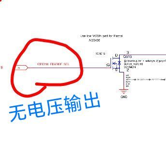

查看: 624|回复: 5
想知道一脚G极开启电压,如果是G
发表于 2022-11-11 07:41:36 | 只看该作者 回帖奖励 |倒序浏览 |阅读模式 �
想知道一脚G极开启电压,如果是GPU发出来的信号,是不是GPU虚焊引起的,可以直接给D极一个电压做为开启电压吗?大神们来解答一下
2#
发表于 2022-11-11 10:11:12 | 只看该作者 �
图看不清啊
回复 支持 反对
3#
发表于 2022-11-11 11:49:27 来自迅维网APP | 只看该作者 �
这个应该可以看清
回复 支持 反对
4#
发表于 2022-11-11 12:02:16 | 只看该作者 �
这个不可以的,这是有延迟时间设定的。
点评
有解决办法吗  详情 回复 发表于 2022-11-16 13:31
回复 支持 反对
5#
发表于 2022-11-16 13:31:33 | 只看该作者 �
小阳电脑维修 发表于 2022-11-11 12:02
这个不可以的,这是有延迟时间设定的。
有解决办法吗
点评
确认是这个故障就建议换核心了。  详情 回复 发表于 2022-11-17 12:02
回复 支持 反对
6#
发表于 2022-11-17 12:02:16 来自迅维网APP | 只看该作者 �
确认是这个故障就建议换核心了。
回复 支持 反对
