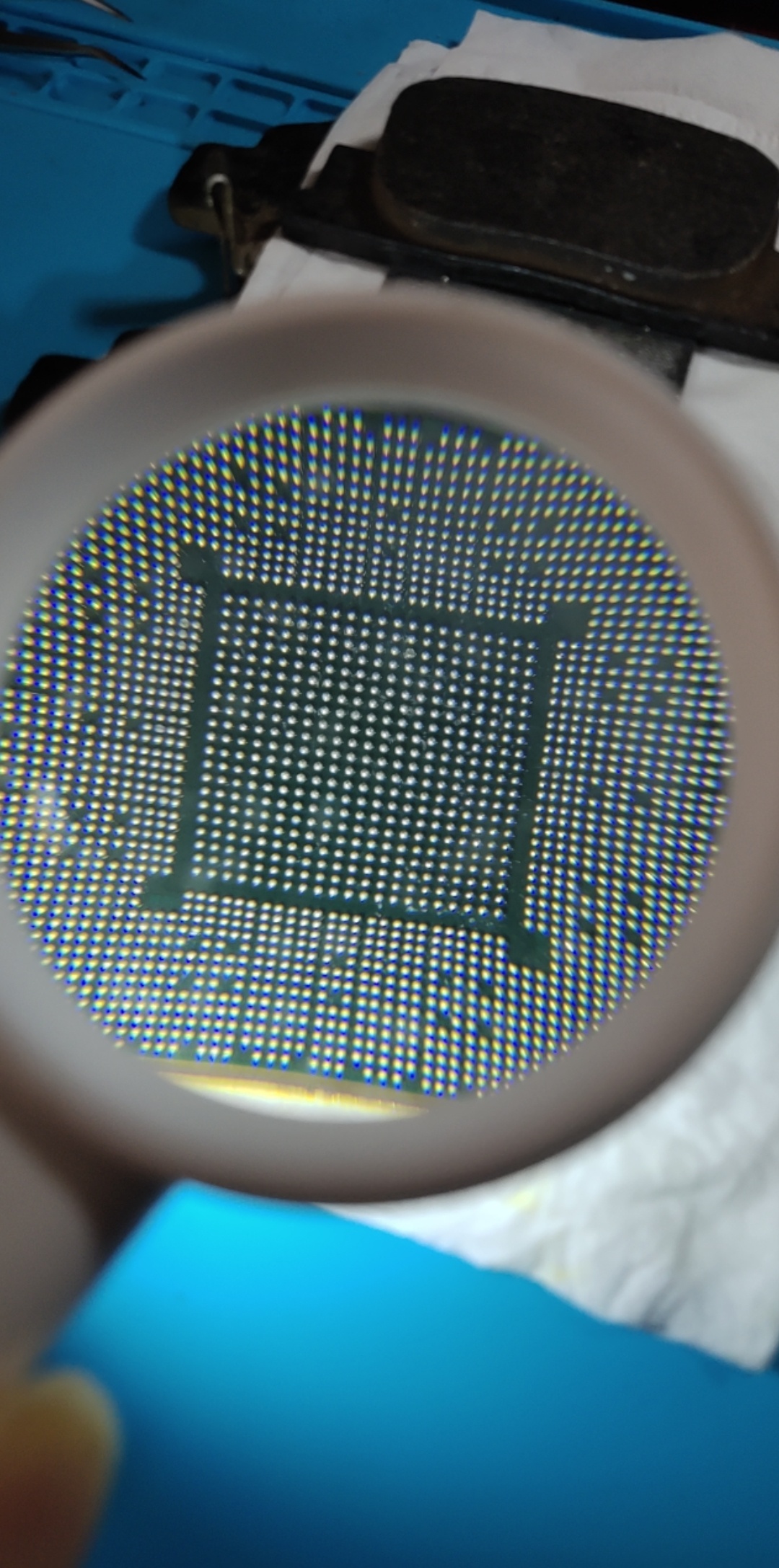

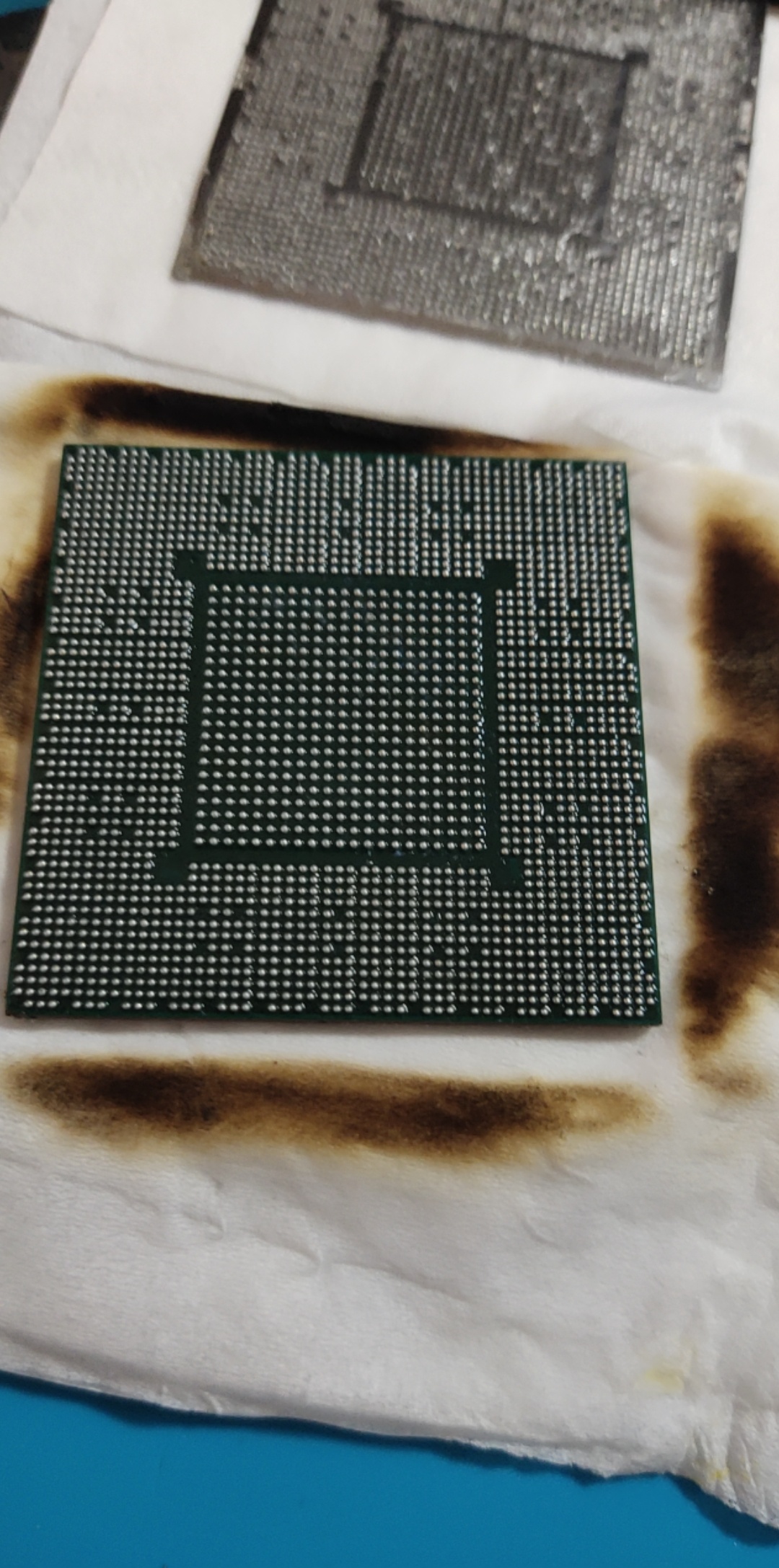

效果还是挺满意的,一次成功很开心

是一个一个手工摆上去的吗??

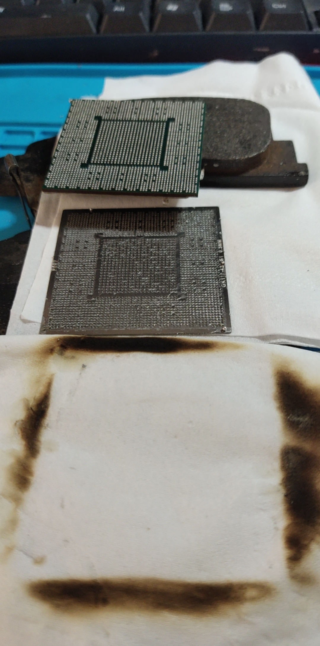

作者: 871197158    时间: 2022-11-10 18:01
是在钢网上弄锡膏吗?想知道是钢网上直接加热的还是把钢网弄下来单独加热的
作者: 陈继斌    时间: 2022-11-10 18:07
我们当年手工值球都是一个一个用镊子夹上去的,一个南北桥要弄1个多小时。最开始练手的时候一弄就是半天

用锡球  植还是比较容易的   焊锡膏就比较累
作者: lxzg    时间: 2022-11-10 20:56
以前的球大。现在可不同,动不动就过千

这也叫纯手工,标题党。当年我师父让我用手一个一个地把珠子摆到945的芯片组上,弄完之后,他说珠子大了又得重新换成小的。
我看淘宝上有刚网,热风枪吹焊锡膏的

作者: zhu55747    时间: 2022-11-11 20:04
本本维修店 发表于 2022-11-11 11:50
这是有多闲啊!一个个的摆 考虑过脖子和眼睛吗?
哪里需要一个一个摆啊?不是有网吗?
作者: zhu55747    时间: 2022-11-11 20:06
老吴来了 发表于 2022-11-11 14:23
别说了,锡膏用一次芯片报废一个
怎么会把芯片弄坏呢?拖板子的时候要注意温度,不要把点弄掉了就行,

你太牛了,植锡板都不用?

我现在就是用钢网对上,然后到珠,然后取下钢网,然后用镊子矫正,然后用镊子把球一个一个的给补上
