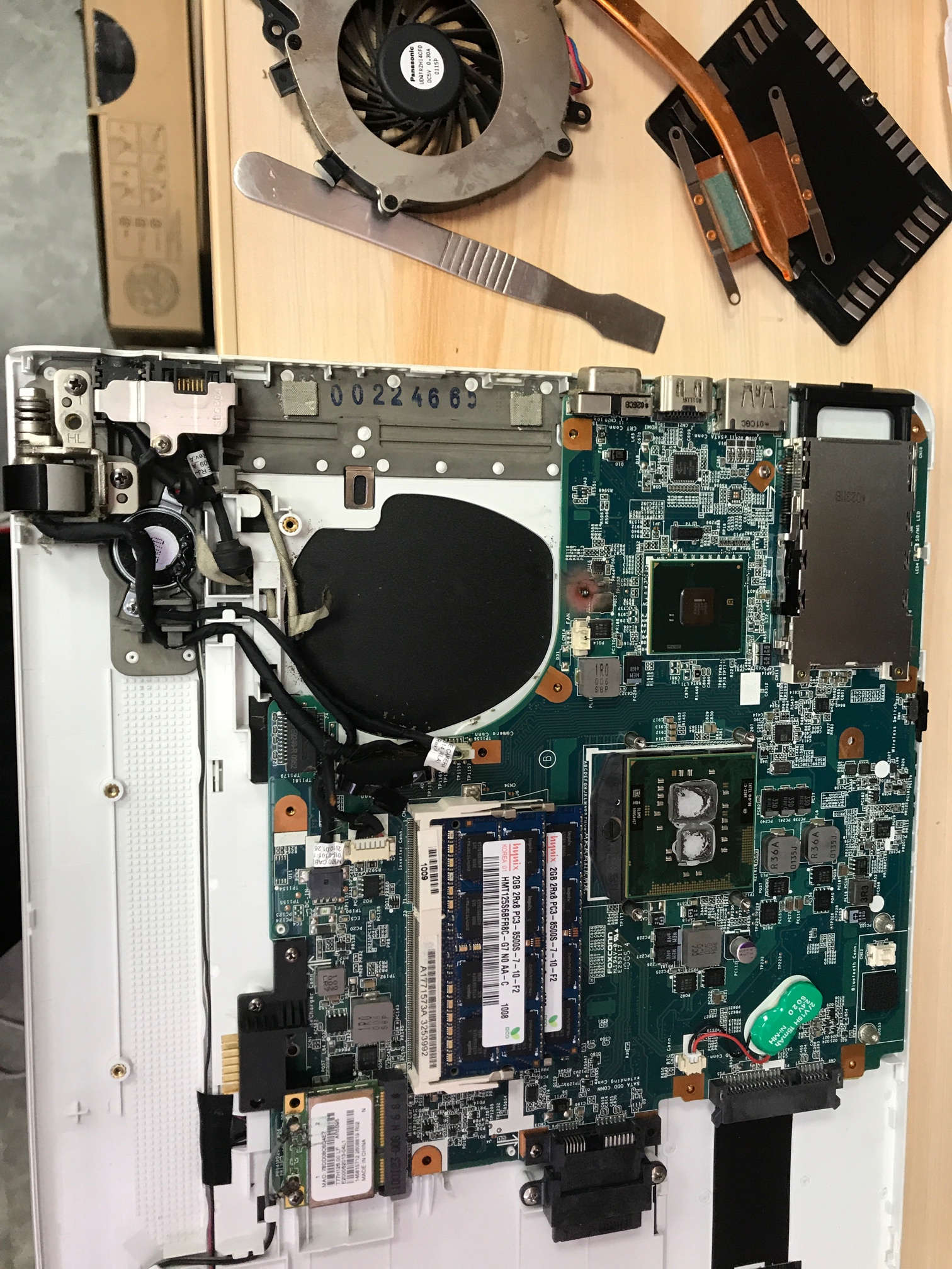

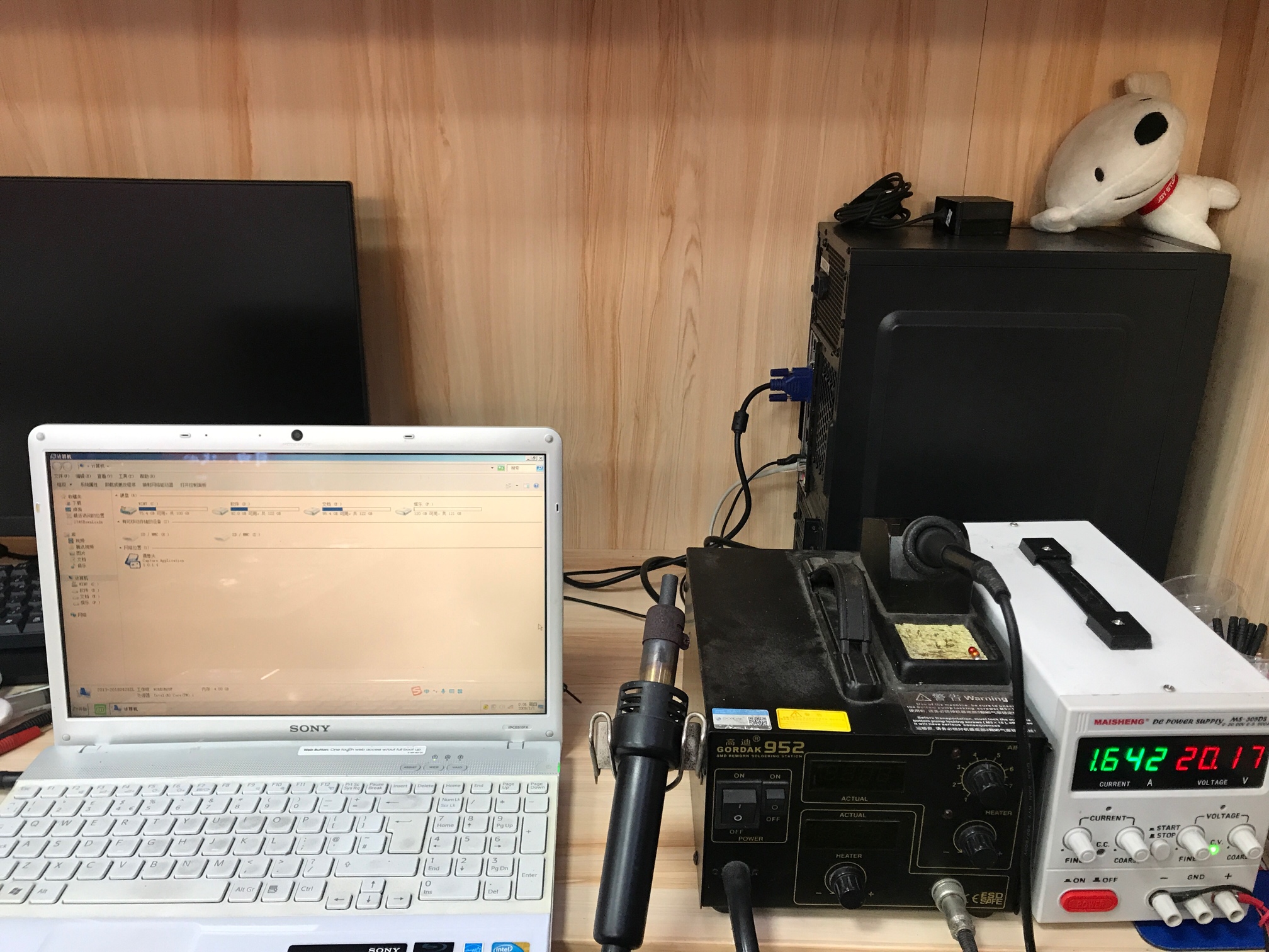

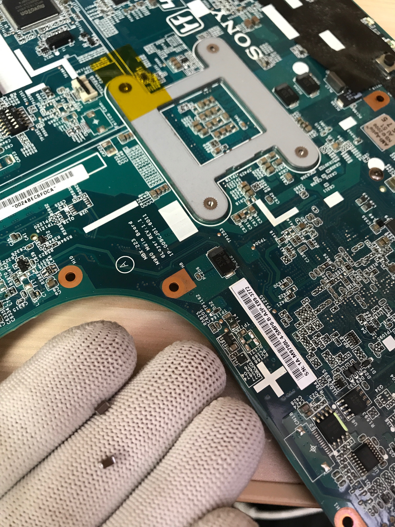

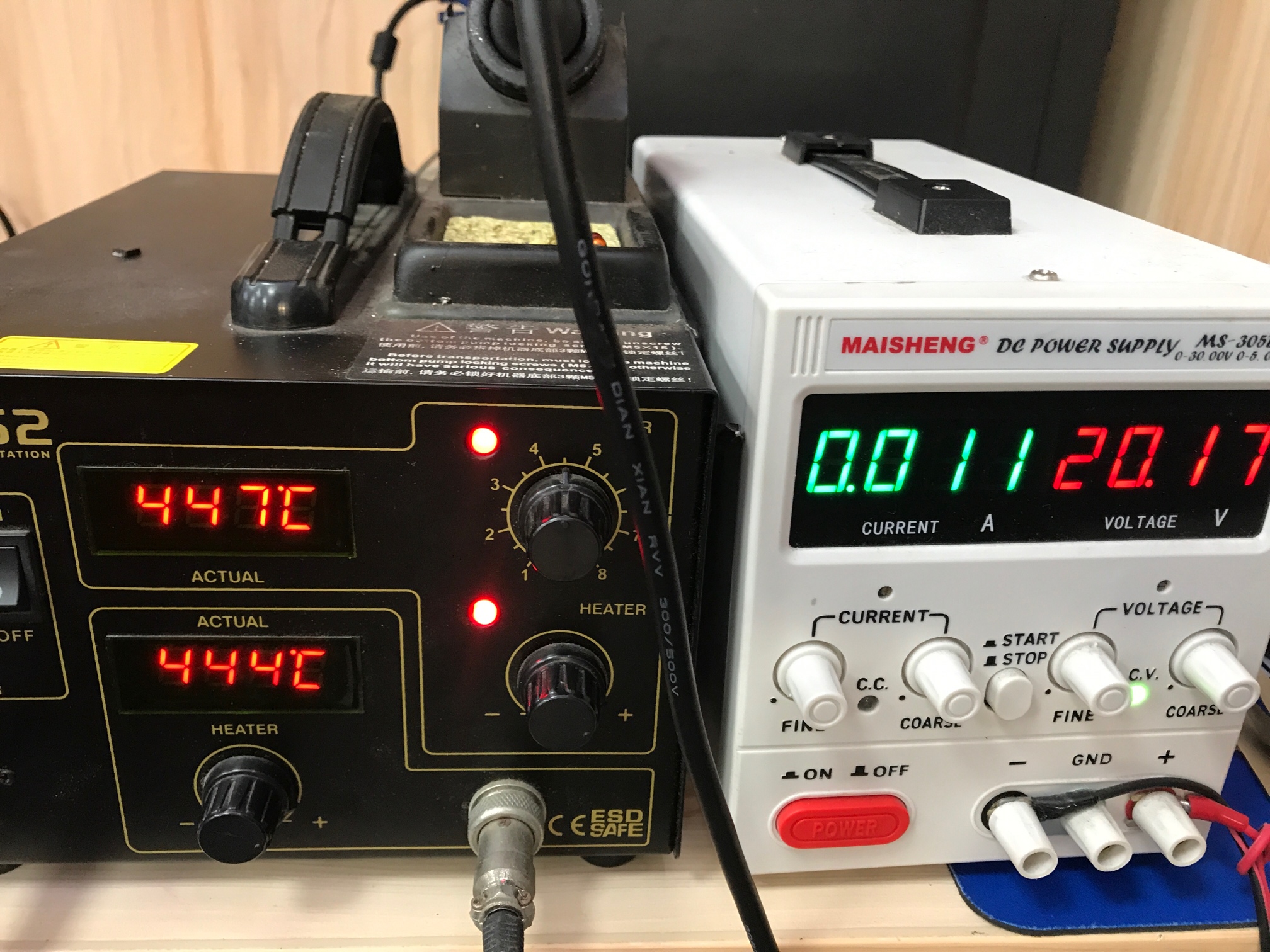

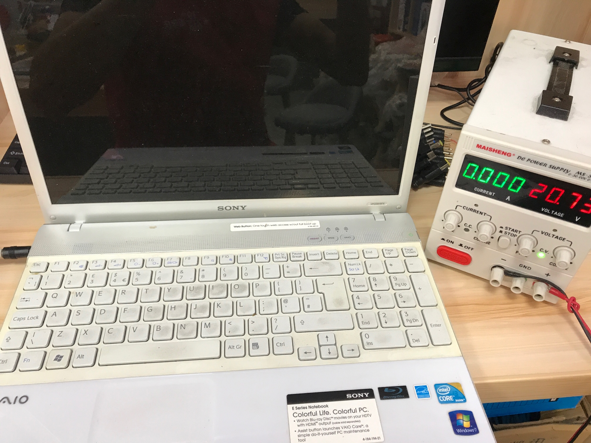

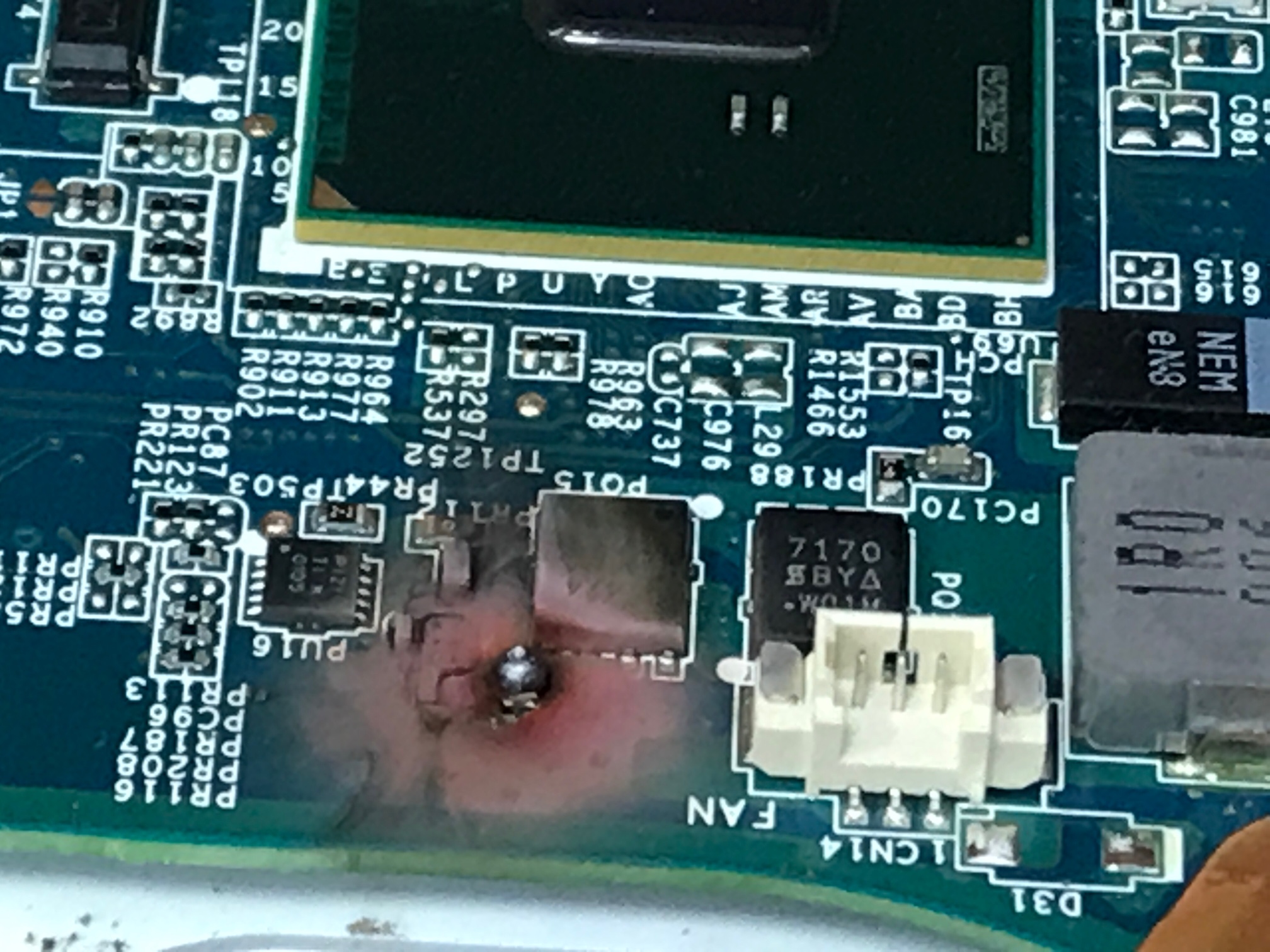

PQ15 NMOS SGD三极都导通!无待机电流 旁边的保险也烧熔了,换上一个新NMOS也一样?继续拆掉NMOS测量也是有两级导通。这时预判可能有短路。把板子翻过来一看 用上万能表测量果然PC168和PC169并联的两个贴片电容器中一个短路的。在一堆料板中拆了两个换上去,再把NMOS装上。插上电流表测试 有待机电压了,尝试启动一下 电流上来了 这时屏幕出现久违的LOGO 问题不算大简单维修
