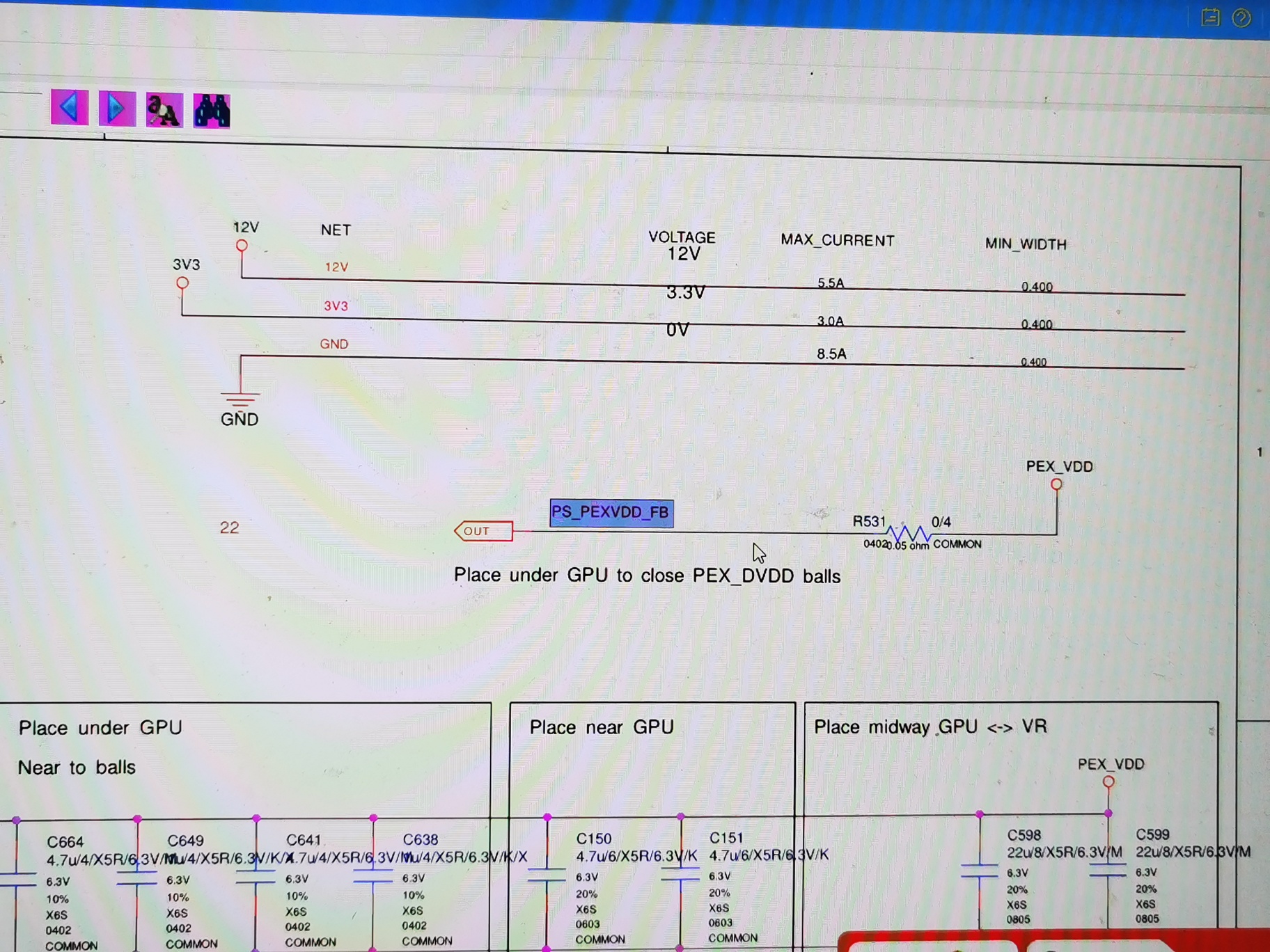

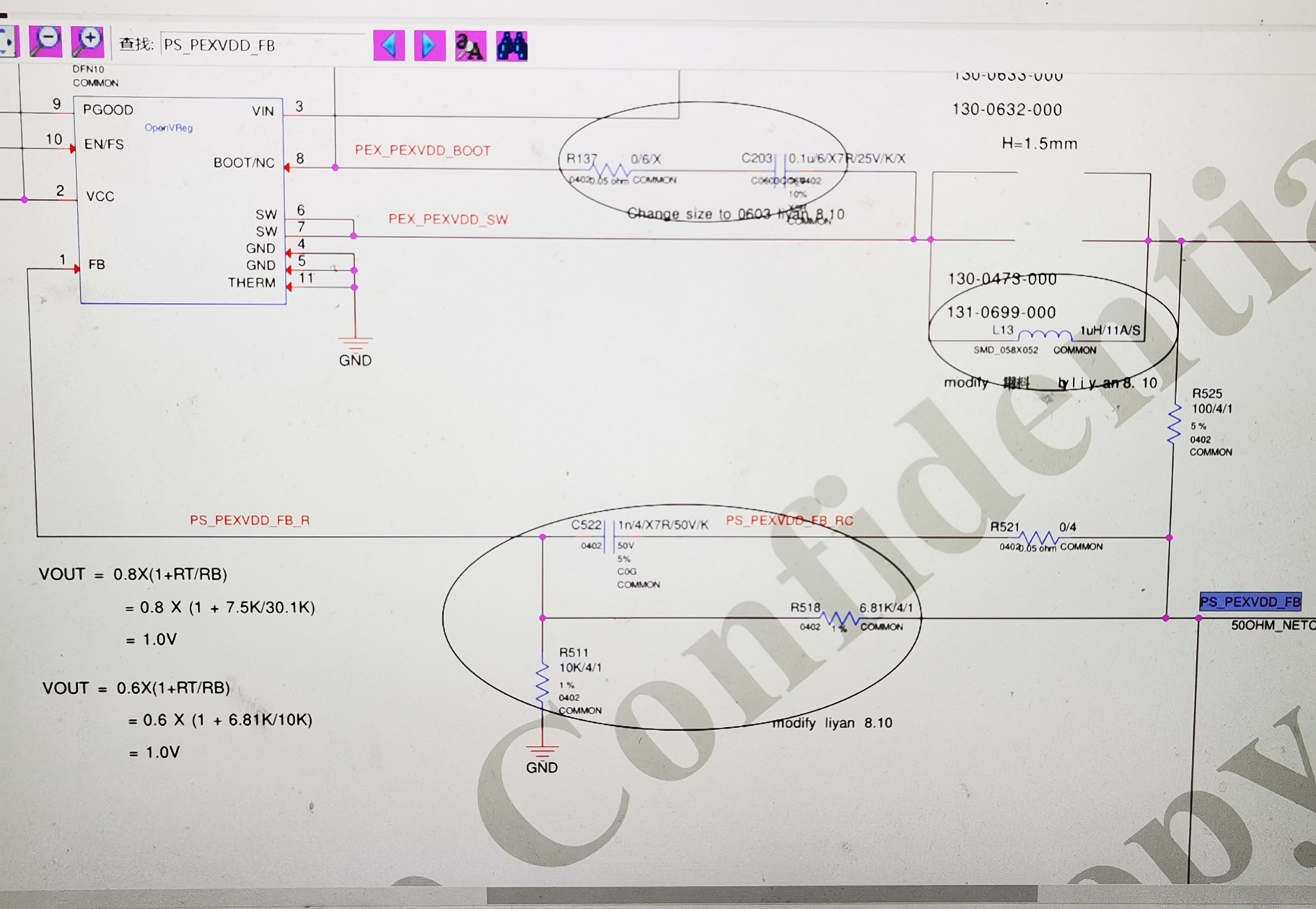

技嘉1050 2G 核心电压有 接下来就是1v 也是正常,显存电压不出 然后不知道查的方向对不对。
查到u501反馈脚没出 然后不知道芯片出问题了还是哪里出问题了 #显卡维修# 有没有大佬指点一下呀

作者: 禹王后羿    时间: 2022-11-9 16:50
167脚电压都没有,你要根据图纸看这几个电压的前端正常不正常。根据图纸一点点测
作者: 禹王后羿    时间: 2022-11-9 18:44
老板你这个卡的故障是显存供电不正常。显存电压是由U501驱动两个mos管从电感输出给显存提供电压。芯片2脚VCC主供电正常应该是12V,10脚EN开启电压一般是0.9V.显存电压一般是1.3V左右。根据你的测量数值初步判断U501损坏。建议更换试一下。

作者: 华捷电子55    时间: 2022-12-10 03:42
你应该是查错了方向,没有显存供电,跟U501没有什么关系,你首先测量一下显存供电对地有没有短路,如果没有应该换U506,也就是UP1542S。这个IC坏的比较多。
