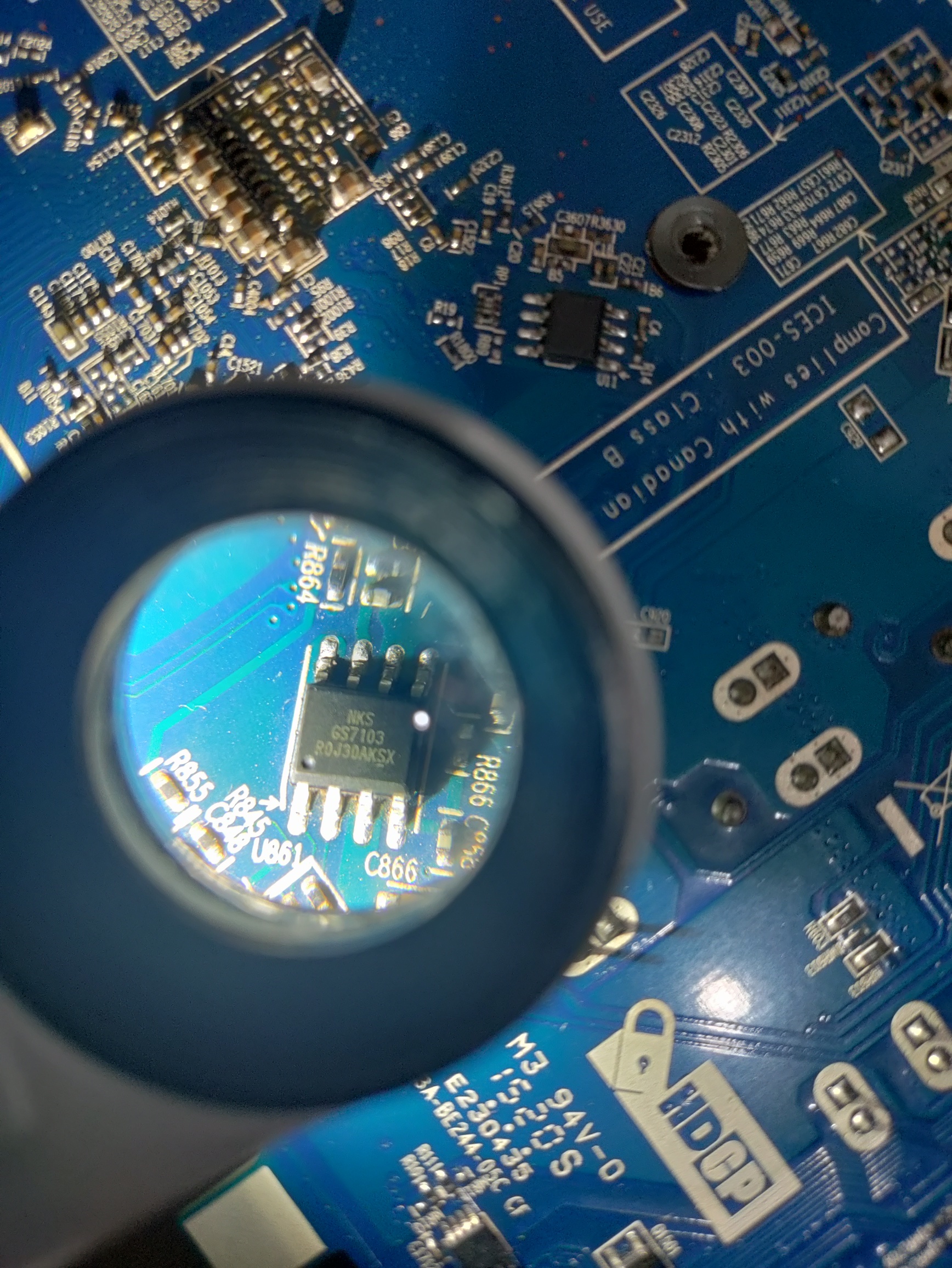

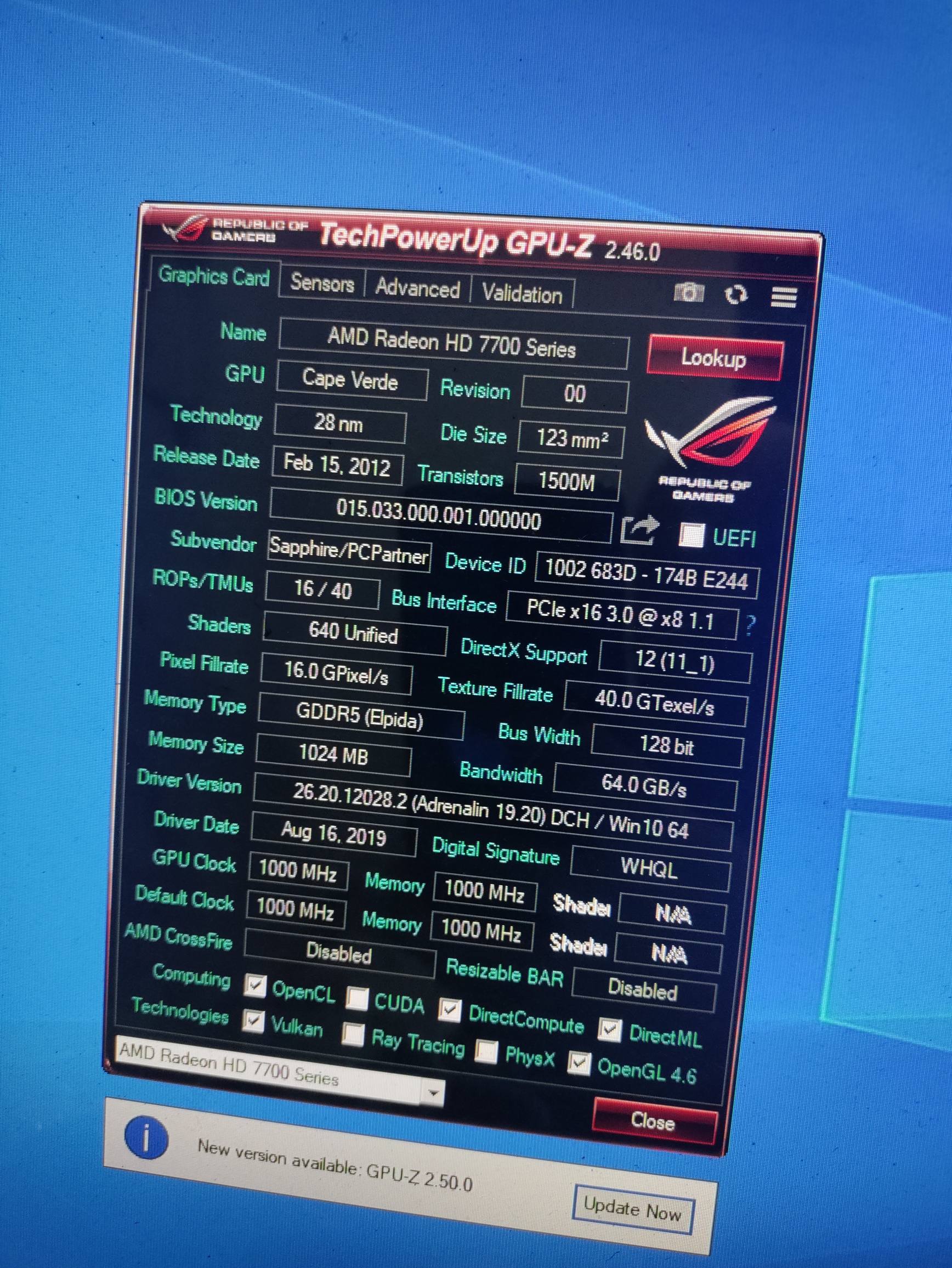

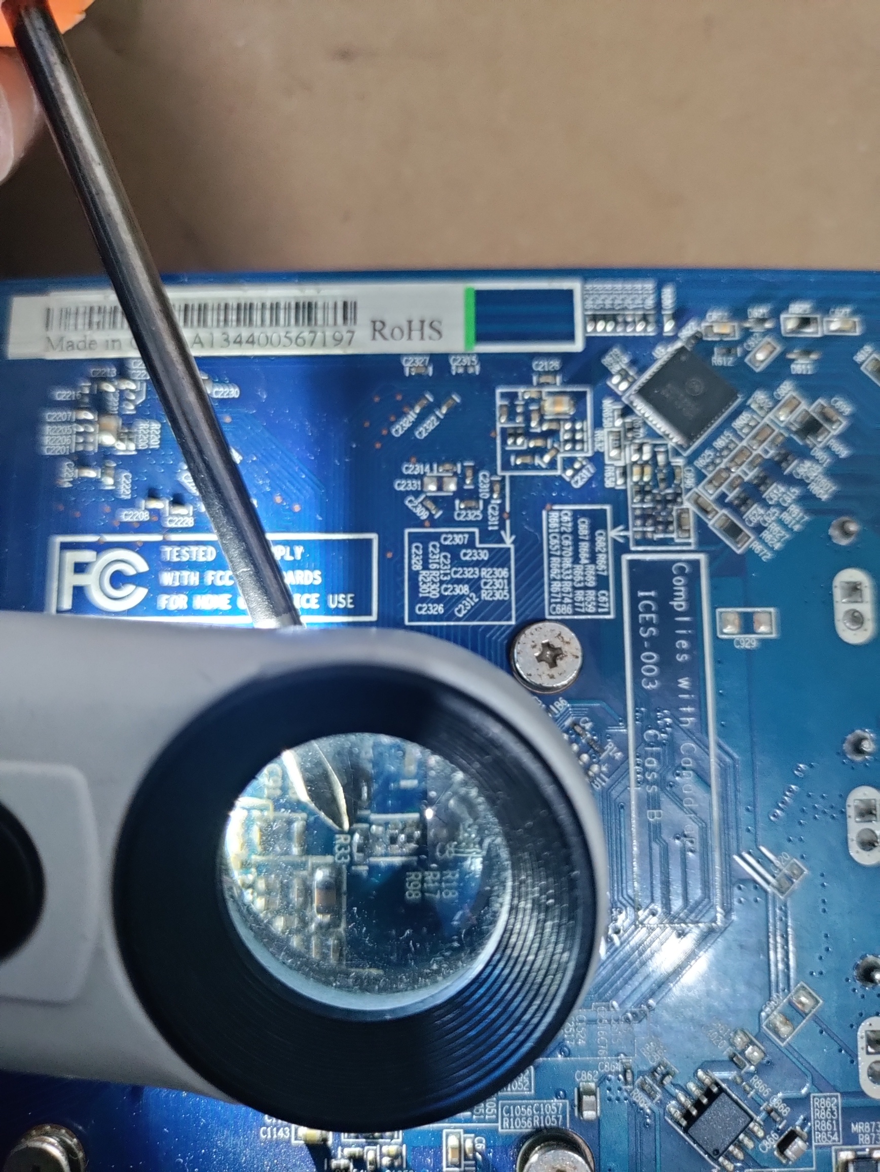

今天修到一块HD7770显卡,老机器拆出来的,故障是插电没反应。首先测各项对地阻值正常。然后开机上电开机没反应。这种没有图纸,直接上论坛搜HD7770有很多可以借鉴的例子,按常见故障处理既然连显卡风扇都不转直接换GS7103。换完故障依旧。然后再测IC NCP5395G各项参数正常。这个时候就不能盲目换东西了。继续上机测12V供电接口有12V。说明供电芯片IC应该是好的。7000系列如果换了GS7103还不好使,那么故障应挂集中在核心及周边。然后主要测从IC出来到核心这一路的。当测量到R33这个小电阻的时候发现短路。于是直接拆了。换个新的上去。重新开机,风扇开转一路欢快的跑码亮机了。一个小电阻决定一张卡的生死。遇到这故障很多是加焊核心换IC芯片的什么都是白忙活。因为论坛没有所以发出来。有遇到的可以参考。

作者: 禹王后羿    时间: 2022-11-9 13:47
hrh2019 发表于 2022-11-9 12:32
这个R33 原本多大阻值,在电路中起神马作用?
下次遇到有的放矢了。
就是个普通的那种电阻,IC出来直接通过这个进核心产生核心供电的开启信号。

作者: 老吴来了    时间: 2022-11-11 14:21
没图纸,你怎么知道这个电阻是短路的呢?
作者: 159633    时间: 2022-11-11 18:11
老吴来了 发表于 2022-11-11 14:21
没图纸,你怎么知道这个电阻是短路的呢?
当然靠猜咯

作者: hrh2019    时间: 2022-11-12 13:11
要么断路要么阻值变大, 烧短路的电阻罕见。楼主打错字了,是断路。

作者: mei    时间: 2022-11-13 04:26
可能打错了断路阻值无穷大了

作者: jxhhy123456789    时间: 2022-12-13 07:42
应该是断路吧, 断开才会无信号过去
