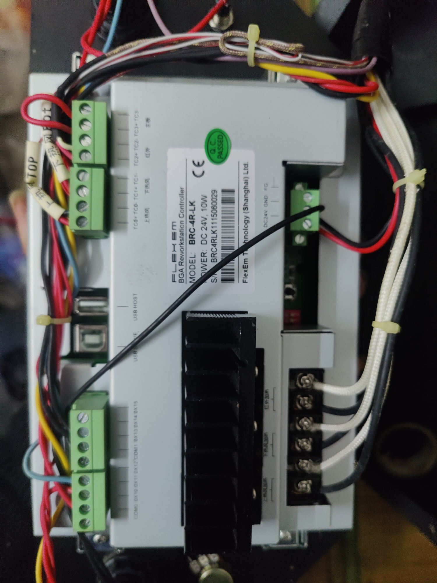

标题: 雷科BGA不开机 [打印本页]
作者: ASUS笔记本    时间: 2022-11-8 10:23
标题: 雷科BGA不开机
有哪位老板用过雷科这款BGA吗现在!是不启动卡屏!有同款的可以拍图看下吗?里面这接线太简单了吧?感觉少了一个串口线。。。。有的老板可以拍照对比一下呗有偿的谢谢 #BGA#
作者: YWLWXZH    时间: 2022-11-8 12:57
如果 是程序有问题就麻烦了,返修台 不像笔记本的资料到处都是
作者: YWLWXZH    时间: 2022-11-8 12:59
拔掉 串口 看看能不能进到用户界面
作者: bisikebasic    时间: 2022-11-8 16:32
掉程序了吧!问厂家要吧!或者内存坏了
作者: 维修公司    时间: 2022-11-8 19:17
现在厂家是不是都不做了,,,后期服务就没有了,,,
作者: 蓝杰    时间: 2022-11-9 08:33
步科的屏bga核心容易坏,卡logo
作者: laowu8788    时间: 2022-11-9 17:12
感觉大概就是丢程序了。话说你这买的是二手的吗?售出不退不换那种。
作者: 吕之蓝    时间: 2022-11-9 19:10
你这个机是闲鱼上买的吧,东莞石排卖家600元出的那台吧
作者: 1号带盐人    时间: 2022-11-9 20:01
转让吗?看着好像问题不小……
作者: FengLian    时间: 2022-11-9 21:21
又是这个牌子啊
作者: 海阔天空131425    时间: 2022-11-10 00:44
2种可能,一个程序,另一个是bga虚焊
作者: ASUS笔记本    时间: 2022-11-10 09:00
吕之蓝 发表于 2022-11-9 19:10
你这个机是闲鱼上买的吧,东莞石排卖家600元出的那台吧
是的就是他那里收的
作者: maithon    时间: 2022-11-10 09:09
这主板高低压集成在一起,故障率估计不低。
作者: YWLWXZH    时间: 2022-11-10 11:53
硬件不复杂,但是没有 PLC  触摸屏 资料文件,想修好不可能,除非改装
作者: 吕之蓝    时间: 2022-11-10 12:21
我问维修bga的说维修费要一干元左右
作者: 顺景电器    时间: 2022-11-10 20:47
集成储存跟内存的?那无得玩了,就算有同型号的也读不了固件出来。
作者: 想和你做朋友    时间: 2022-11-11 02:29
我的T6不像这样呢
作者: qq549129    时间: 2022-11-13 15:50
要
用bga 修bga  倒是你的bga 坏了 怎么修呢
作者: hrh2019    时间: 2022-11-13 16:18
没有T5不带屏的耐用。
作者: ASUS笔记本    时间: 2022-11-15 08:45
吕之蓝 发表于 2022-11-10 12:21
我问维修bga的说维修费要一干元左右
那就没必要了
作者: ASUS笔记本    时间: 2022-11-15 08:46
维修公司 发表于 2022-11-8 19:17
现在厂家是不是都不做了,,,后期服务就没有了,,,
雷科没有服务的以后都不要买这种牌子的了
作者: ASUS笔记本    时间: 2022-11-15 08:48
蓝杰 发表于 2022-11-9 08:33
步科的屏bga核心容易坏,卡logo
不是步科吧威纶?
作者: cjwx    时间: 2022-11-15 08:50
遇到这样的问题也是头疼
作者: 海阔天空131425    时间: 2022-11-15 12:08
还有一种可能,售后设置了开机次数,到了次数后程序就坏了,必须重新刷机。也很有可能,因为厂家不可能让你用一辈子的
作者: a88121720    时间: 2022-11-22 20:53
这个bga好用吗,
作者: ppb13048767793    时间: 2022-12-29 18:49
不一样的
作者: ASUS笔记本    时间: 2023-1-1 16:53
ppb13048767793 发表于 2022-12-29 18:49
不一样的
兄弟这是雷科什么型号呢?
作者: ppb13048767793    时间: 2023-1-2 16:34
ASUS笔记本 发表于 2023-01-01 16:53
兄弟这是雷科什么型号呢?
t6,,,,,,,,,,,
作者: laowu8788    时间: 2023-2-6 09:32
大概率是丢程序了或者厂家设置次数悄咪咪的给你锁了。。。BGA这东西可以买二手但是不要去买坏的,大概率翻车,就算最后废了舅舅二虎之力搞好了,花费的时间精力划不着,有这功夫修几台笔记本多好。 你看维修厮从不捡漏二手工具,都是直接买全新的。格局大才能赚大钱啊
作者: laowu8788    时间: 2023-2-6 09:33
qq549129 发表于 2022-11-13 15:50
要用bga 修bga  倒是你的bga 坏了 怎么修呢
手搓,钻木取火加热干它
作者: laowu8788    时间: 2023-2-6 10:14
ppb13048767793 发表于 2023-1-2 16:34
t6,,,,,,,,,,,
T6雷克还在卖啊,为啥就没有服务了呢?付费维修厂家也不接受吗?
