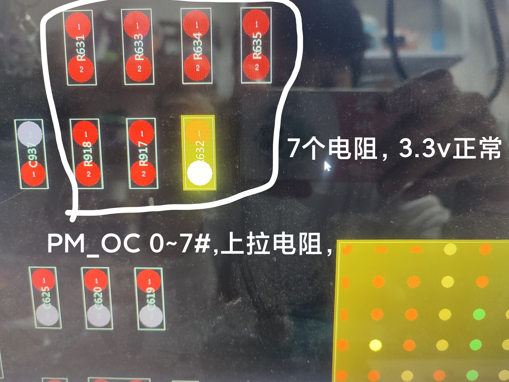

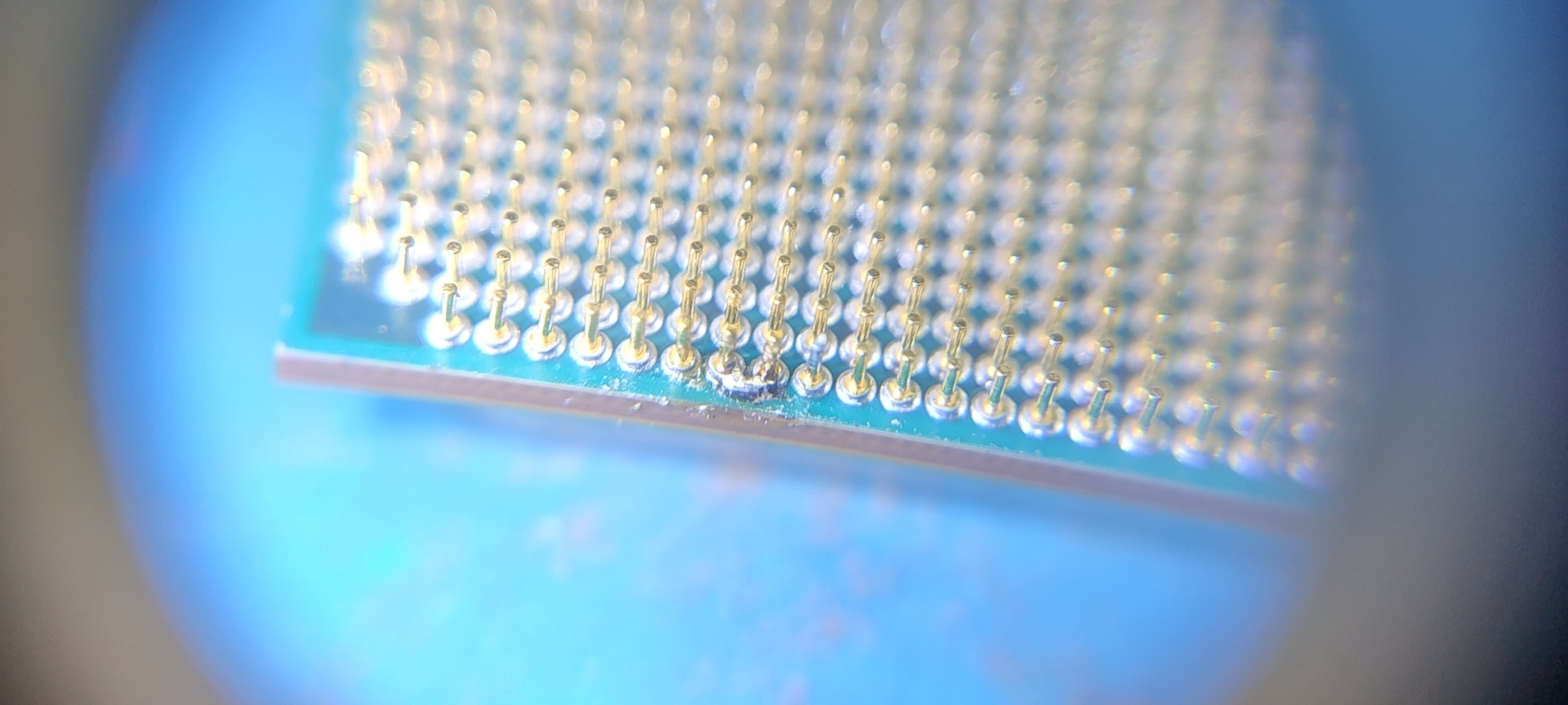

V星B450M迫击炮 ,版号7B89 REV1.1,
开机显示USB过电流,15秒关机,
查USB各口电压,5v正常
查PM_OC0~7#,3.3v正常

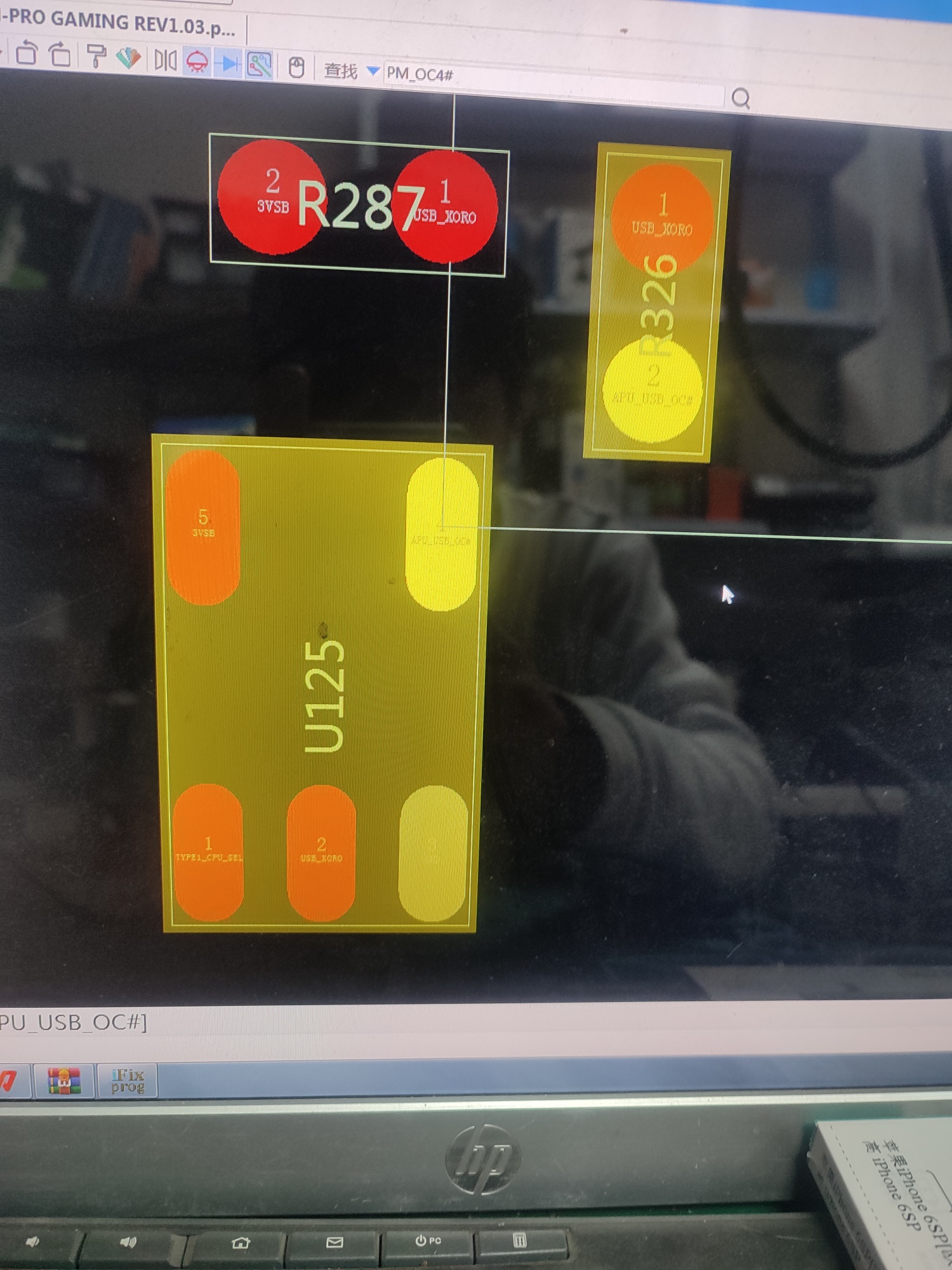

查APU_USB_OC#信号,异常无电压。
拆掉U125(排除给APU_USB_OC拉低)

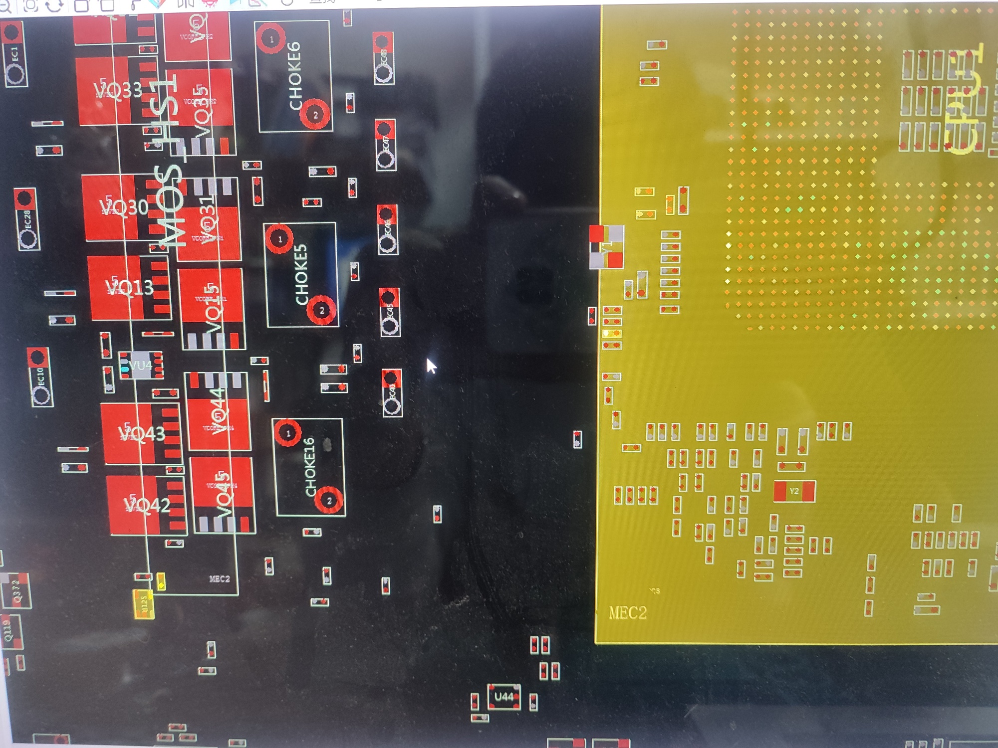

对APU_USB_OC信号上拉,
测的CPU未工作时上拉3.3,CPU一开始跑码就被拉低了,且APU_USB_OC信号未短路

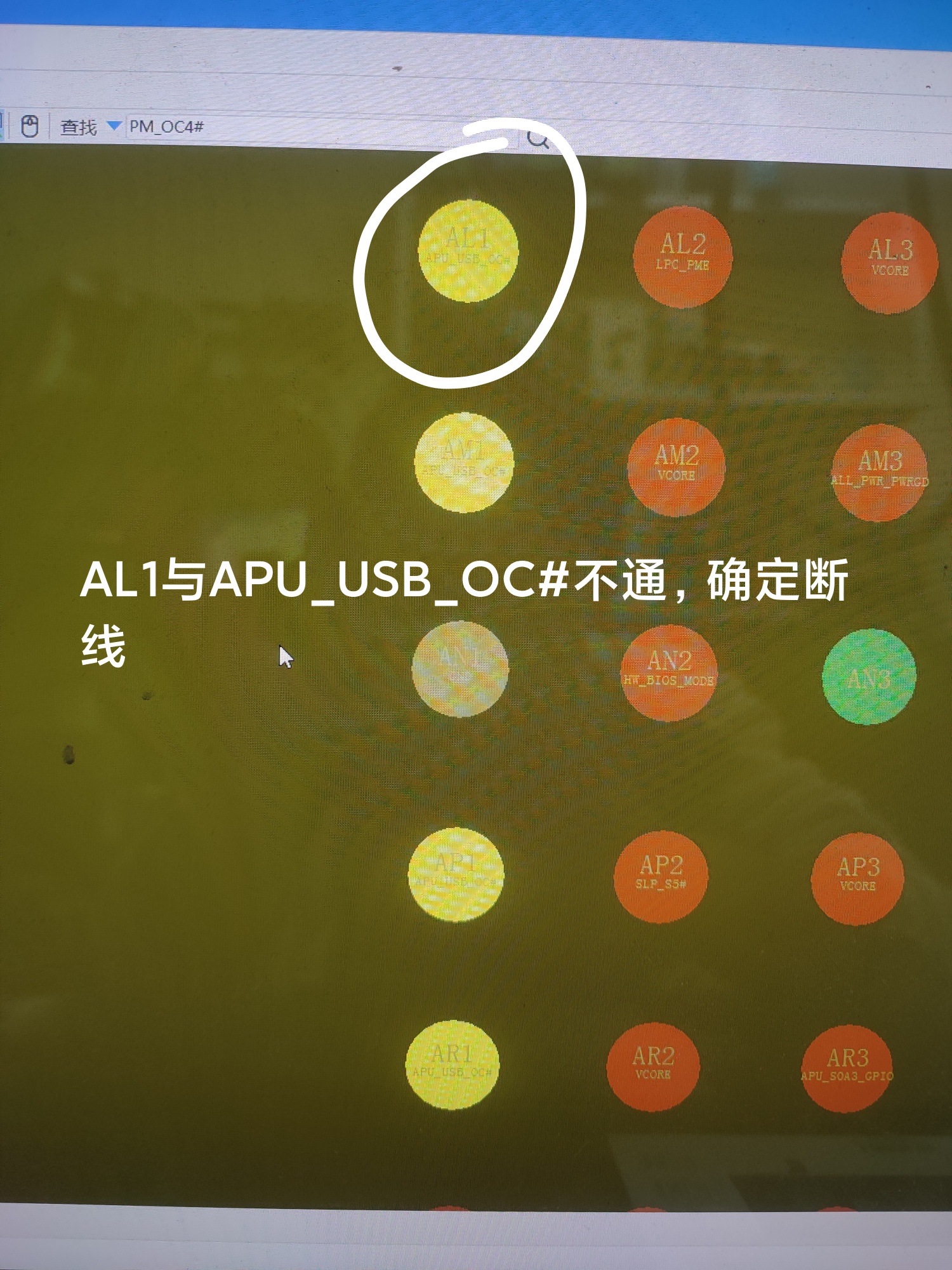

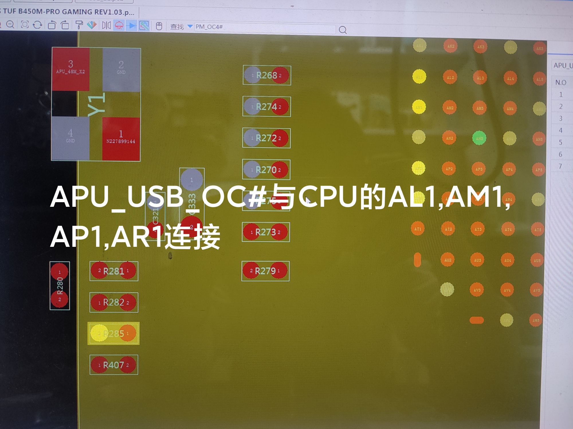

挨个测CPU插槽对APU_USB_OC的联通,发现AL1断线,

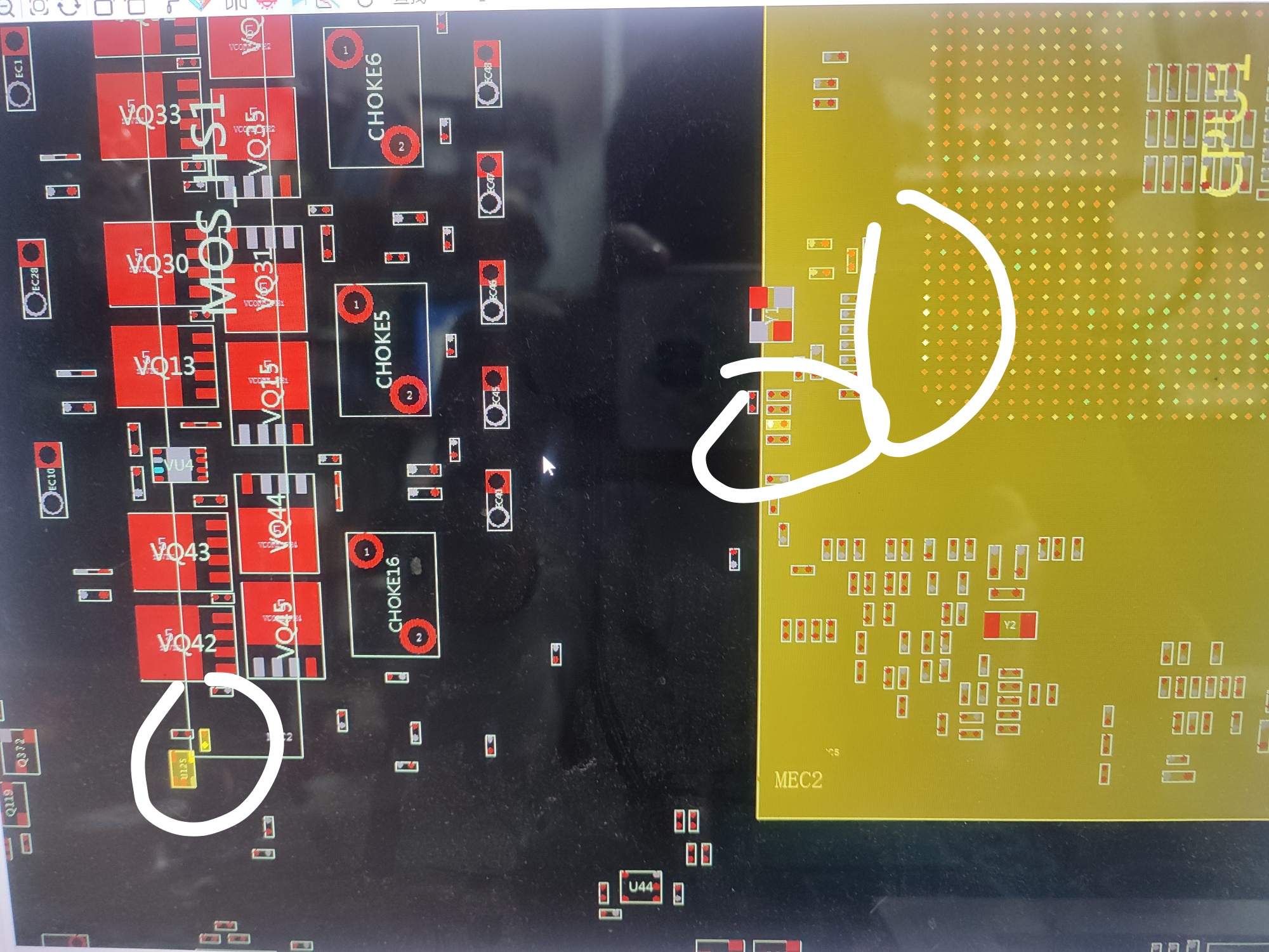

在CPU上堆一坨锡把AL1和AM1连通,正常进系统,测试无问题,供上维修经验仅供参考
作者: ltf131425    时间: 2022-11-7 17:50
CPU上动手术,牛啊,点位图能不能分享下

你就不怕一烙铁把针脚搞掉了?
作者: 老吴来了    时间: 2022-11-14 11:30
这个apu usb oc本来就是待机高电平,触发后低电平
作者: gingerluo    时间: 2022-11-14 23:42

作者: AD哥    时间: 2022-11-15 13:39
https://www.chinafix.com/thread-1327475-1-1.html
这里9楼有点位图

作者: 沈元    时间: 2022-11-19 18:27
那CPU换了后 还是会报错
