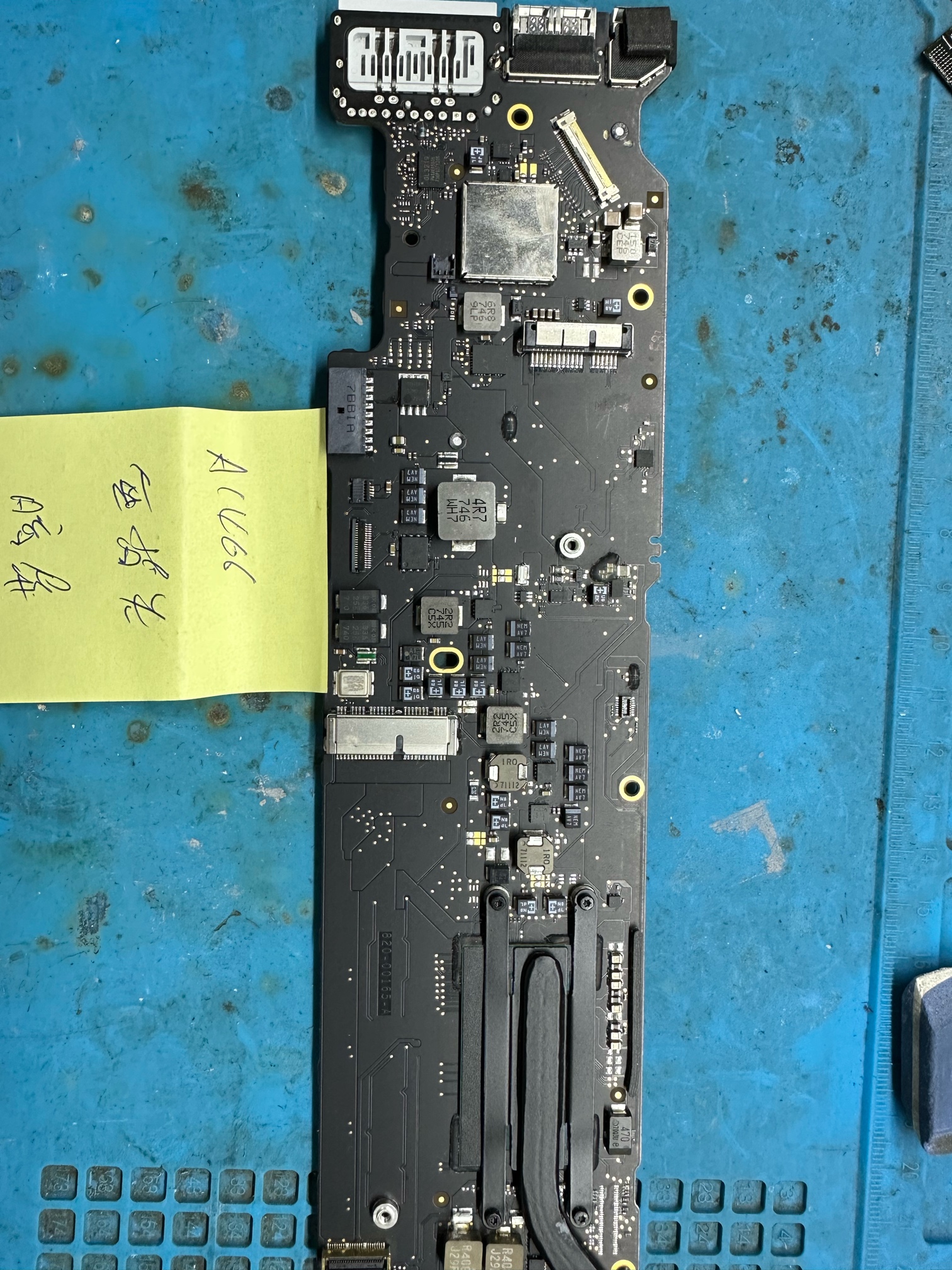

一台苹果A1466笔记本主板、  客户描述暗屏,  经过上电测试,  发现外显可显, 内显暗屏…
准备开修…
经过测量发现, 屏供电电压偏低, 只有8.5V ,    正常电压在25V 左右、
此时怀疑背光芯片损坏导致, 更换此芯片!
上电测试,  成功点亮……

慢慢研究、  还是可以搞定的

这个芯片还是坏得多

老古董了,芯片老化了
作者: 王福平    时间: 2022-11-8 10:20
背光芯片损坏帮供电拉低了,笔记本暗屏坏屏的大多数也都是供电拉低造成,也是背光芯片坏的多些

这个A1466背光坏的不是一般的多.....只要没进水  没发霉 我遇到大部分都是换这个芯片好的.....
