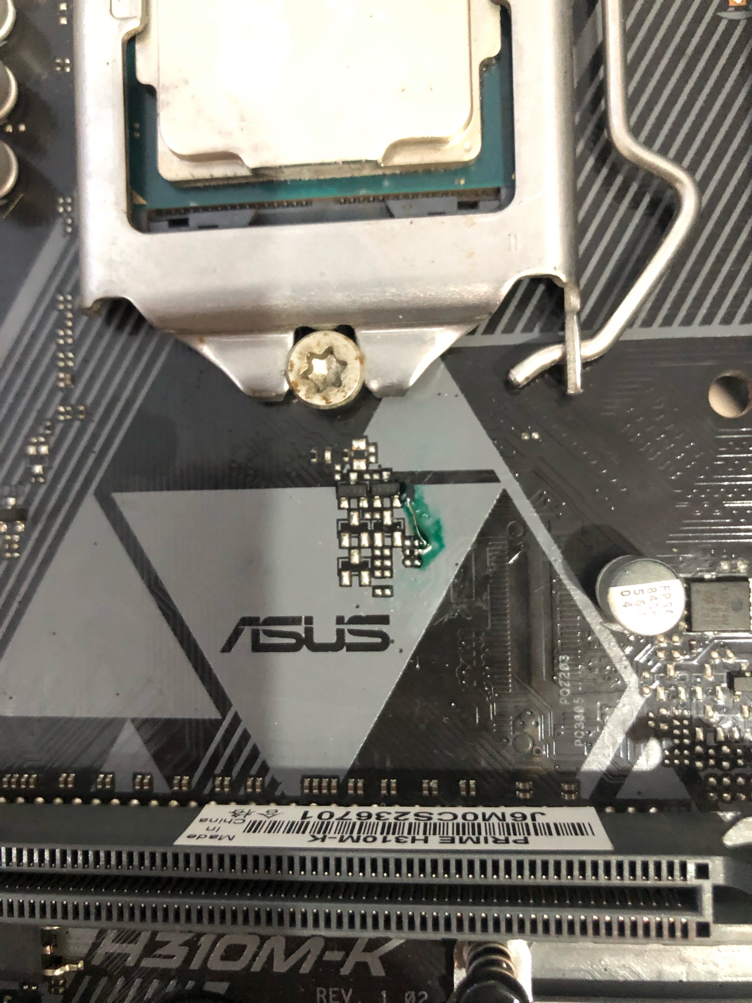

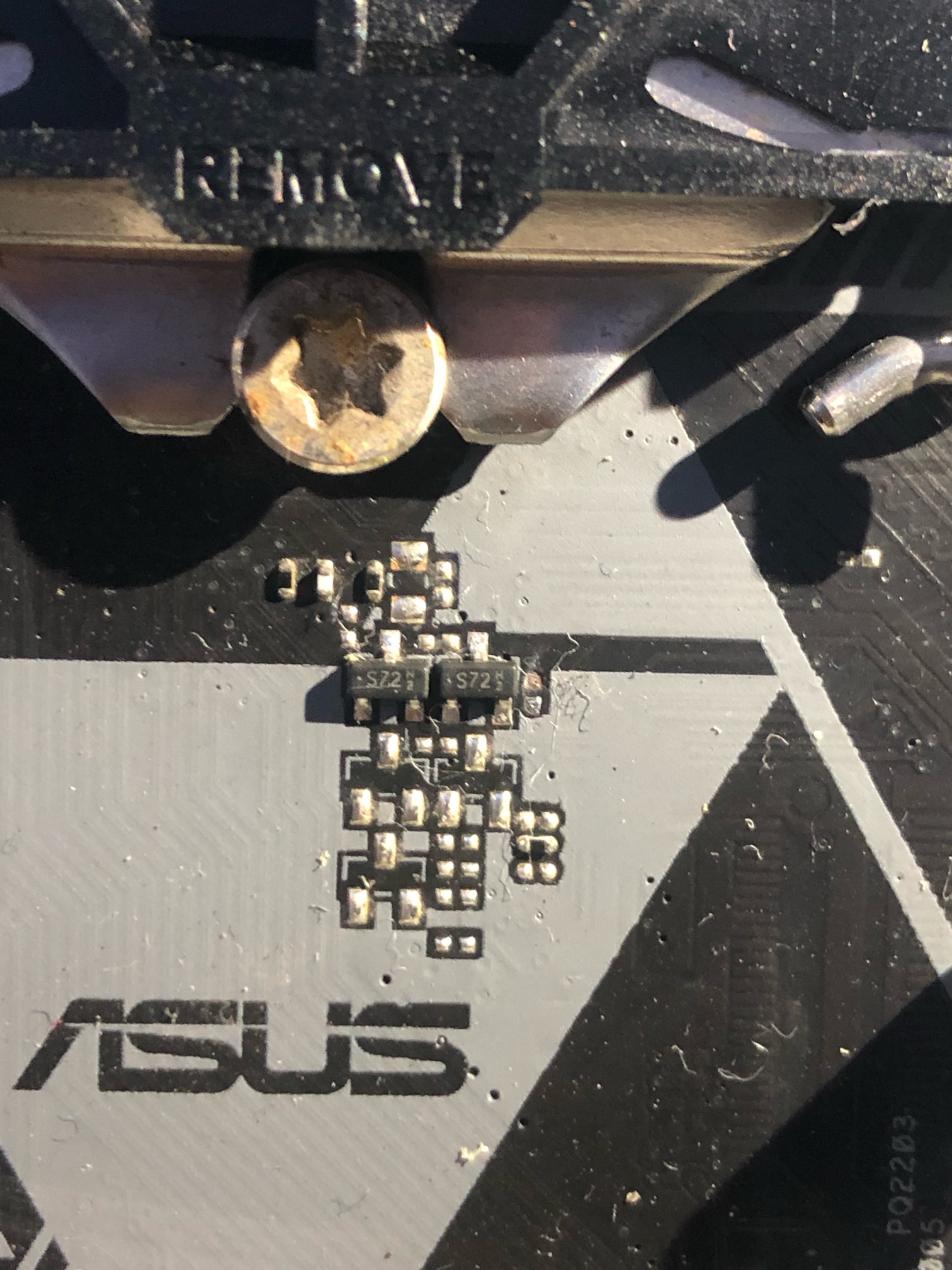

标题: 华硕h310缺一个电阻
没有点位图求大神看下要补多大
什么电阻三角管右边

作者: meohaimat01    时间: 2022-11-6 15:56
你可以试试 8.2k 电阻
作者: 恒兴维修    时间: 2022-11-6 17:19
绝对是8.2k的
作者: zhangxunhai    时间: 2022-11-6 19:13
这个有点位图才好办,,,
作者: 明哥yz    时间: 2022-11-7 10:28
谢谢各位兄弟的有时间我试试
作者: 明哥yz    时间: 2022-11-7 13:10
装了8.2电阻完美点亮,旁边旱盘没挖出来飞了线

作者: 514906332    时间: 2022-11-12 11:53
实际上你上个4.7K得也可以用
作者: 苏州同方    时间: 2022-11-14 10:33
4.7.8.2试试
作者: 明哥yz    时间: 2022-11-14 16:13
苏州同方 发表于 2022-11-14 10:33
4.7.8.2试试
8.2已经成功良机了
作者: 瑞峰科技99    时间: 2022-11-15 08:54
822的
作者: u1470791    时间: 2022-11-18 00:03
8.2JK。可以可以
