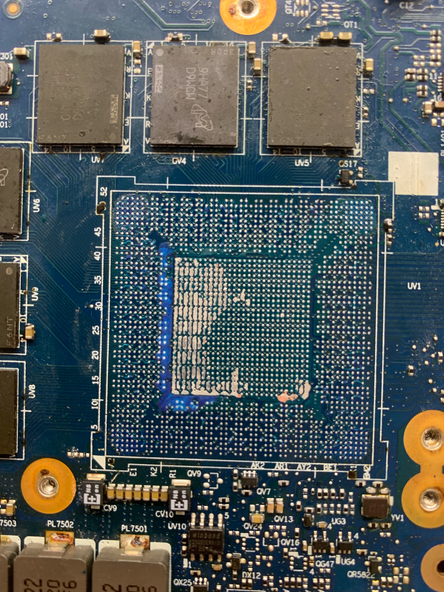

如题,在做bga焊接时候有时候会碰到焊盘阻焊层脱落问题,处理起来特别麻烦,但又不是每次都出现,有的板子反复拆焊个45次都没问题,这片板子第二次做bga就出现焊盘脱落现象,所以这到底是pcb质量问题呢,还是焊油灌多了导致的?还是其他毛病

拖焊盘的时候温度高,用力大的问题吧

pcb受潮了。

绿油质量问题

作者: 韩宇    时间: 2022-11-6 12:23
吴正海 发表于 2022-11-06 11:46
拖焊盘的时候温度高,用力大的问题吧
第一次焊接都没拖焊盘,焊盘完美的上bga
作者: 卖电脑的小快乐    时间: 2022-11-6 12:31
这是PCB长期高温导致油墨老化
作者: FY1234FY    时间: 2022-11-6 12:31
拖焊盘的时候用的焊油少,或者焊油质量不好。
作者: yingqiuyu    时间: 2022-11-6 19:24
大多pcb质量不行,如果烙铁温度不够高,焊油不够多也会掉皮。
在加热台上拖焊盘,多大的核心焊盘都不怕破皮,有温度,焊油也多。
好的pcb板子不用加热台都随便拖,不怕破皮,但是寨板一类的小厂家的电路板就不好说了,有的随便一碰就破皮了。
作者: 小王良    时间: 2022-11-7 11:37
主要是板不好,其次是bga时温度高,拖时温度不够,油少,力大!

温度高时间长,bga不行,我这就一般做三四遍才会这样子,而且情况比你的情况要好

一方面是pcb受潮了,其次是bga时温度高,拖时温度不够,油少,用力大的问题吧

进了水,腐蚀了,高温拆焊,造成阻焊油脱落

清理焊盘,搞到大面积地线的时候温度不够,找个风筒加热180°,再用烙铁拖锡就会如丝般顺滑

秃噜皮不一定是拖焊造成的,虽然表象是拖焊后秃噜皮了,但是内伤在BGA时候已经产生了。
