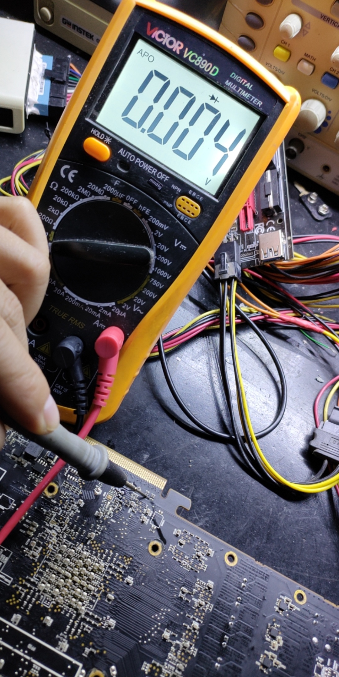

迪兰r9 280x 3g核显进系统gpuz和设备管理器都不认卡,供电都有,刷过bios,显存供电和第一路核心供电有波形,其它6路有电压没波形,晶振也有波形。核心发热。显存电压1.6伏这个偏高。查到背面耦合电容,第15组阻值为0,排除耦合电容,拆下还是短路,这个应该是直通核心,核心挂了?还是加焊连锡了,有没有哪位大神共享下点位,求助求助。
