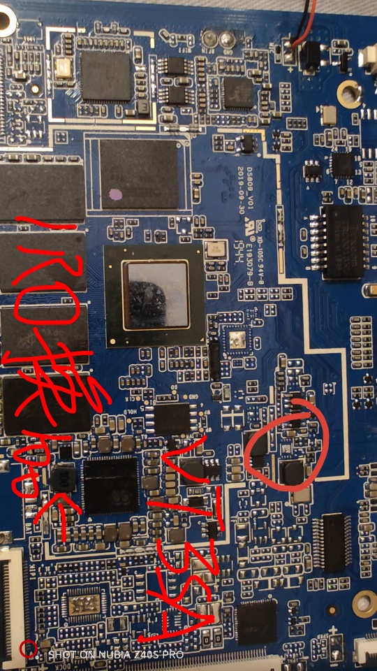

求个维修思路,纯小白,就喜欢瞎捣鼓,一块闲鱼掏来的z3735板子,之前上电就失压,确定为短路,观察主板,只发现1R0这个电感有烧焦痕迹,拆掉后,短路未解决,然后把问题聚焦到axp288测周围电路,非接地点都报短路,然后吹掉axp288再测,依旧短路,单独测芯,发现多了两个非地点短路,然后又拆了如图所示VT3SA前面的两颗5脚芯,然后再测发现依旧短路,再没装回芯axp288和那两个5脚芯片上电,VT3SA炸了。找不到两颗5脚芯的型号,通过电路板标识,发现另外一块板也有类似的两个5脚芯,然后吹下装到了这块板上,又把1R0电感换成了100的电感,也把axp288换了,但VT3SA空着。然后上电,电路通了,电池接口处有测到电压,没有短路。但没待机电流,按键板也没电压。从另外一块板得知,这个芯片是给按键板供电的电路。想知道,通常,机器上电按键板供电电路是旁路电源还是由axp288管理的分支电源,电池的充电需要接受axp288控制吗。就是说从电路原理讲是外部电源一路走向axp288,一路走向按键板,然后按键板发出信号到axp288,然后axp再给各相关芯片复位启动系统啊。经过一通乱搞,不确定是修好了一半,只差VT3SA这个芯,还是压根就没修好,没找到问题根源,怕换上这颗芯还炸了就没得搞了,已知VT3SA和VT4YA都用于该位置,但查不到型号。通常查不到型号的芯,各位大佬是怎么找替代的呀

换T3SA试试。芯片短路很难修

换个VT3SA试试,短路需要细心地查。

作者: 没鱼的水    时间: 2022-11-5 16:01
禹王后羿 发表于 2022-11-05 13:51
换T3SA试试。芯片短路很难修
这芯片没查到,只有一个,换了又炸的话就没了,不敢换
作者: 没鱼的水    时间: 2022-11-5 16:03
FY1234FY 发表于 2022-11-05 14:42
换个VT3SA试试,短路需要细心地查。
没料板,又没查到芯片数据,手上只有一个好的,不敢换了,怕炸了就没得换了

作者: 没鱼的水    时间: 2022-11-6 19:40
jzk3322 发表于 2022-11-06 15:35
说明还有短路的地方,慢慢查~~不能心急
哦哦,就是说不管是按键板还是其他ic,只要通电,都是由axp288供电的。但有没有可能由于缺少VT3SA这个芯片,导致无法给到axp待机所需的电压。从板上走线,DC是直接接了一个ss22的整流二极管连到电池正负极,然后走向axp288,多层板走线没图纸难搞啊,一个地方短路,到处都短路
作者: llllllllllllll    时间: 2022-11-7 11:13
先找个引脚相同的,再装VT3SA试试,实在不行找图纸
作者: 没鱼的水    时间: 2022-11-7 23:51
只有3735的通用图纸,奈何又看不懂,所有电路都包含就没包含按键供电电路
