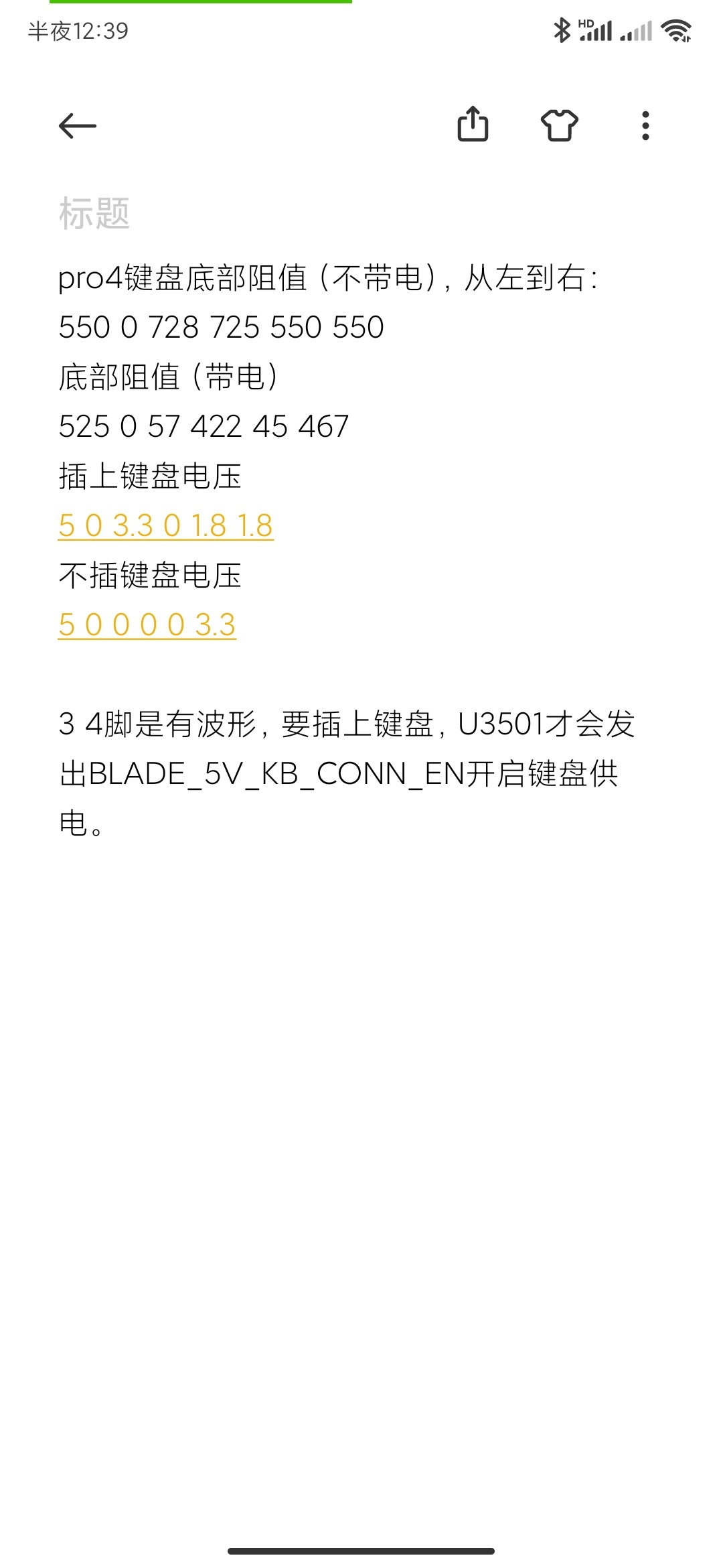

1779195087 发表于 2022-11-10 00:41 自己记录的pro4键盘底部阻值,当时修的时候差点没把我搞死
