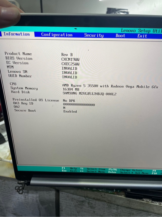

标题: 小新13por花屏维修
板号,NM-C581 这款机器花屏内存颗粒是通病
这个主板低温锡,高温容易虚焊,时间久了容易花屏,重植一般能好

作者: h2062146996    时间: 2022-11-4 09:42
天宇科技 发表于 2022-11-04 09:15
这款没有 灌胶吗?
有,需要撬黑胶
作者: h2062146996    时间: 2022-11-4 09:43
盛娟清铖 发表于 2022-11-04 09:39
这些灌胶的都不想弄
没办法,只能撬黑胶

作者: 18079990556    时间: 2022-11-4 14:04
一搞就得搞8个吧?万一爆一个不白干了
作者: h2062146996    时间: 2022-11-4 16:56
18079990556 发表于 2022-11-04 14:04
一搞就得搞8个吧?万一爆一个不白干了
直接全部干,8个

作者: 老吴来了    时间: 2022-11-4 17:47
反正我是不敢用锡浆植球了,每次都把芯片搞掉点,还是珠子好用
作者: sainie2013    时间: 2022-11-4 18:27
没碰过,谢谢楼主大公无私的分享经验
作者: 笔记本维/配    时间: 2022-11-4 20:26
我植锡浆也是不均,有大有小,还是珠子好用。

作者: 番茄炒蛋蛋    时间: 2022-11-6 16:22
显存那么大,用锡珠爽,EC和CD以及TP芯片用锡浆很爽

作者: 晴天G    时间: 2022-11-8 17:21
请问黑胶是怎么处理干净的,我弄联想的老容易爆。

作者: 竟Sr谁伴我闯荡    时间: 2022-11-18 13:44
兄弟 最关键的花屏图片你不放一个上来
作者: tianshunzhao    时间: 2022-11-20 00:02
显存颗粒植锡浆还是一个一个正好点,我刚开始直接整好几个,很不容易成功,一个一个还好点
