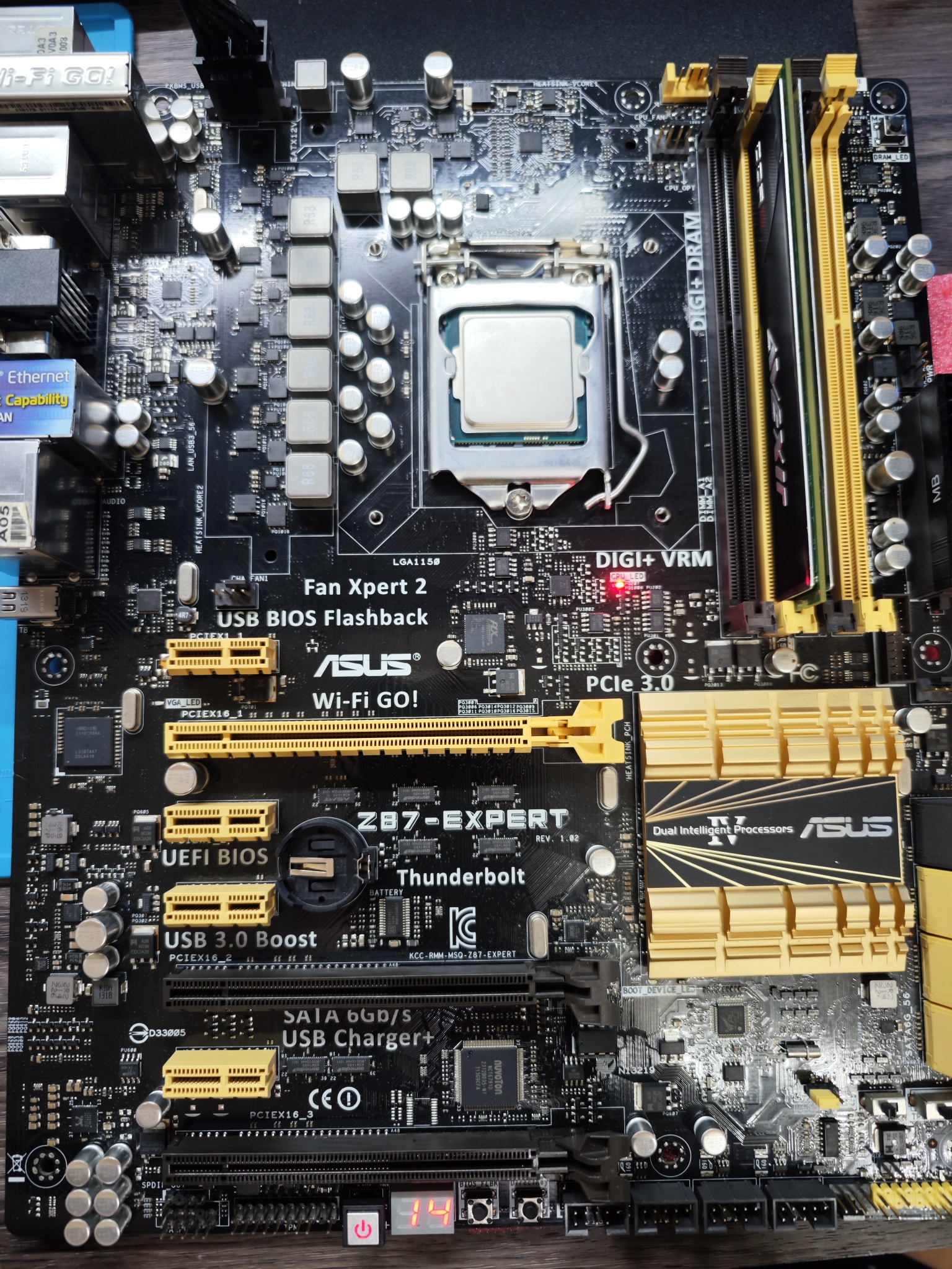

标题: asus z87-expert 代码13-14 [打印本页]
作者: s3654396s    时间: 2022-11-4 01:32
标题: asus z87-expert 代码13-14
CPU供电、记忆体供电
南侨供电、PCIE复位信号
BIOS刷过(也换过新的)、记忆体换4条测试(每槽都插过)
CPU也换4颗测试、CPU的底座也换过
热成像看过元件无明显发烫
然后...就没然后了
有大神思路可以指教一下吗?谢谢!
作者: chenyang31    时间: 2022-11-4 09:58
检测VDDSPD和内存总线的2个信号。
作者: 过期的可乐    时间: 2022-11-4 12:35
按照不过内存的思路来修呀
