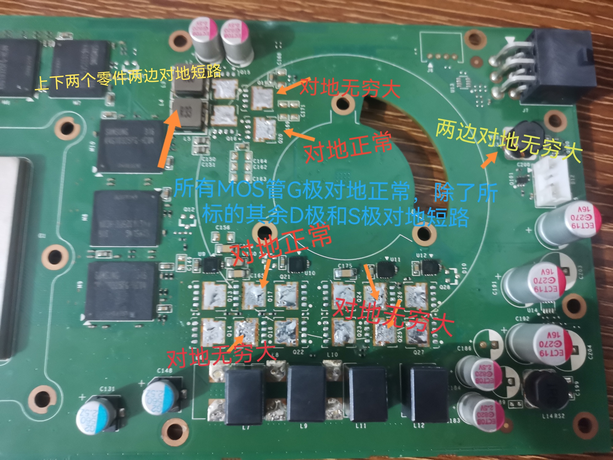

显卡外接供电短路(中间针脚正常),不插供电提示插供电,插了不能开机。MOS管拆完还是短路,还有救吗?

大概是哪里坏了,还有几个电容也有短路的,拆下来是好的,但是主板是短路的。

挨个测吧,这玩意没有大概

这种对地无穷大的 十有八九都是供电芯片坏了,电容电阻阻止异常导致的

去弄一个维修电源电压可以调到0.6的那种

核心大短路的概率大,这种一般是独显供电插反了把卡烧了。

把电感撬开测,或者拆电容。

可调电源0.6v  正极接短路点  负极接地
看电流1-2a左右  摸核心 发烫拿锤子  其他地方烫 拆掉 还短路就继续  不短了就是拆下来的

都不发烫咋搞

供电管都拆了还是12V短路,不是核心,是供电端。

烧机看看,最有可能的是小电容短路
