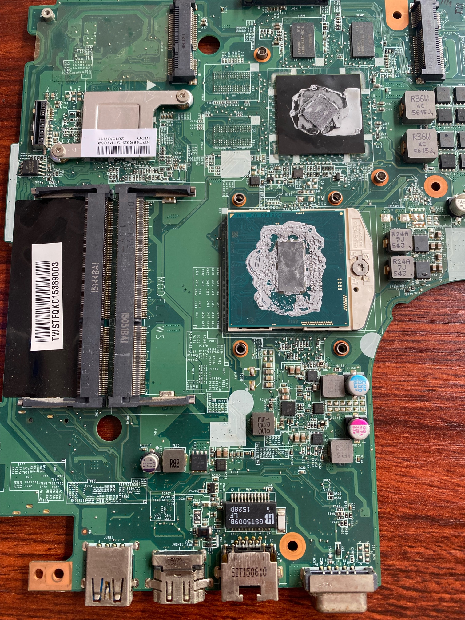

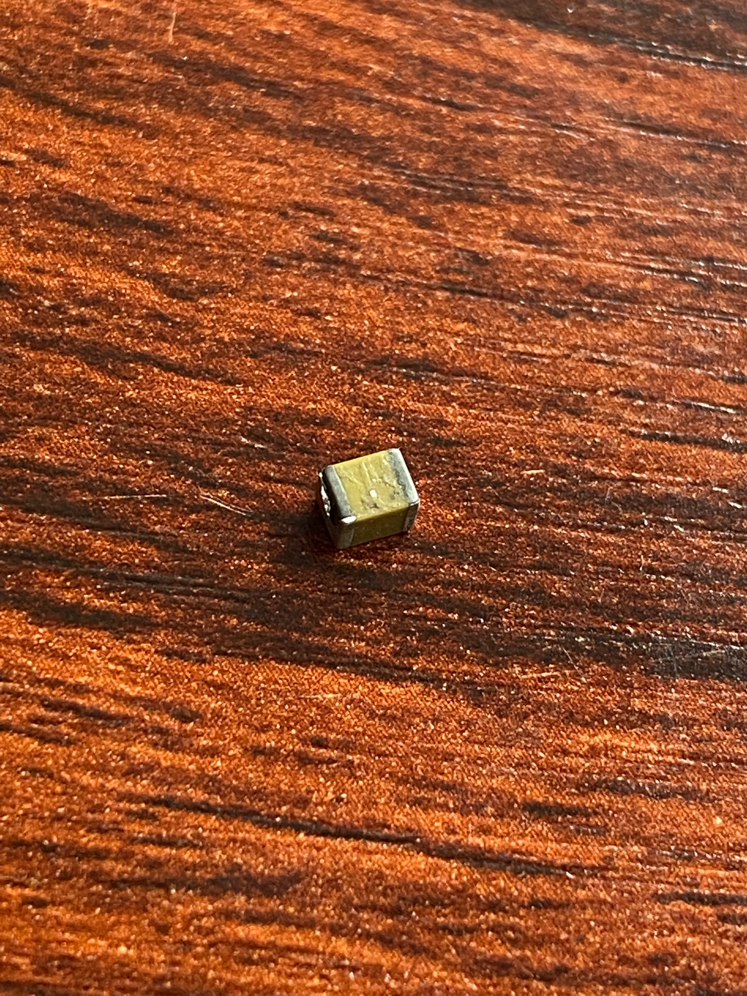

标题: 电脑不开机求大佬指导 [打印本页]
作者: 小白5    时间: 2022-11-2 17:02
标题: 电脑不开机求大佬指导
神舟K610D3 i5
待机状态下自己关机后就挂了
然后看帖子拆了主板下来,看到一个芯片被击穿了,另外还有一颗电容掉了出来,不知道怎么搞,有没有大佬帮忙看看
作者: 小白5    时间: 2022-11-2 17:08
网上买了一颗芯片回来,怕换上还会有其他问题,就发个帖子看看,希望大佬们解惑,我啥工具都没有,第一次拆机,不知道能不能搞好,纯小白
作者: 小白5    时间: 2022-11-2 17:08
大佬们,出来冒泡咯
作者: 韩兵    时间: 2022-11-2 17:40
小白就放弃吧,,这个要测试后级有没有短路,一般电源芯片也要一起换的
作者: 小白5    时间: 2022-11-2 17:47
韩兵 发表于 2022-11-02 17:40
小白就放弃吧,,这个要测试后级有没有短路,一般电源芯片也要一起换的
碰碰运气,万一换了芯片就好了呢
作者: 大喵喵    时间: 2022-11-2 17:53
啥工具没有你准备咋换
作者: 小白5    时间: 2022-11-2 19:24
大喵喵 发表于 2022-11-02 17:53
啥工具没有你准备咋换
去维修店借个烙铁拆芯片下来更换就可以了吧
作者: xfzl    时间: 2022-11-2 22:27
看图是CPU供电的mos管,大家猜一猜烧坏的是上管还是下管
作者: gingerluo    时间: 2022-11-2 23:05
cpu供电,估计把cpu带走了,不怕损失一块cpu的话就试试
作者: 先锋家电维修    时间: 2022-11-3 08:06
我这有风枪 芯片卖 楼主要不
作者: mjh0755    时间: 2022-11-3 09:51
CPU也带走了,神州的机器,4个管子都要换
作者: 小白5    时间: 2022-11-3 10:52
xfzl 发表于 2022-11-02 22:27
看图是CPU供电的mos管,大家猜一猜烧坏的是上管还是下管
上下都烧了
作者: 小白5    时间: 2022-11-3 10:52
先锋家电维修 发表于 2022-11-03 08:06
我这有风枪 芯片卖 楼主要不
怎么卖呀,我小白,不懂
作者: 小白5    时间: 2022-11-3 10:53
mjh0755 发表于 2022-11-03 09:51
CPU也带走了,神州的机器,4个管子都要换
哪四个管子呀?正反加起来的4个嘛?
作者: 小白5    时间: 2022-11-3 10:56
gingerluo 发表于 2022-11-02 23:05
cpu供电,估计把cpu带走了,不怕损失一块cpu的话就试试
怎么测CPU有没有挂呀
作者: mjh0755    时间: 2022-11-3 12:52
小白5 发表于 2022-11-3 10:53
哪四个管子呀?正反加起来的4个嘛?
就是正反面4个,通病
作者: 王富贵a    时间: 2022-11-3 13:18
万一换上去后面还有短裤,一通电,cpu本来没坏的直接击穿,那就乐了
作者: 番茄炒蛋蛋    时间: 2022-11-3 13:20
拿把钳子,用力一扣就下来了
作者: 小白5    时间: 2022-11-3 15:54
番茄炒蛋蛋 发表于 2022-11-03 13:20
拿把钳子,用力一扣就下来了
抠下来也要工具焊回去呀
作者: sainie2013    时间: 2022-11-3 18:20
碰运气吧.也许U保住了,那就成功修复
作者: 先锋家电维修    时间: 2022-11-3 19:45
小白5 发表于 2022-11-3 10:52
怎么卖呀,我小白,不懂
小白 啊 买回去你会用不
作者: 的吗咿呀    时间: 2022-11-3 19:58
小白5 发表于 2022-11-2 19:24
去维修店借个烙铁拆芯片下来更换就可以了吧
这个得用风枪,烙铁怼不下来。并且就算你怼下来了你也不知道这是N管还是P管,即便你换对了供电芯片你也没有,就算你有供电芯片你也不一定能焊好,就算焊好了你也不知道后级有没有短路。搞不好还得再搭一个CPU,还是老老实实找维修师傅吧。
作者: doudouxuqh    时间: 2022-11-3 22:36
好贴帮顶!这问题似曾相识……
作者: u1466888    时间: 2022-11-3 23:46
过了保修?
作者: 技佳55    时间: 2022-11-4 00:25
要是我没猜错的话已经报费了,要是自己的还好,别人的这样乱搞真是不应该
作者: chinafuxin001    时间: 2022-11-4 06:26
不说别的,图片拍的 比别人强多了
作者: dgy8uiuowejln8    时间: 2022-11-4 09:22
加油!为你的执着点赞,努力干吧!胜利总会和我们见面的。
作者: yihuayong1976    时间: 2022-11-4 10:11
基本U挂了,很多是这样,只能试试。
作者: laowu8788    时间: 2022-11-4 12:33
舍不得花钱也不能这样啊。便宜的就是最贵的。
作者: lisheng1025    时间: 2022-11-4 13:58
实践出真理,不修怎么知道要交学费!
作者: 小白5    时间: 2022-11-4 15:37
lisheng1025 发表于 2022-11-04 13:58
实践出真理,不修怎么知道要交学费!
是啊,碰碰运气吧
作者: 百度0cVQL    时间: 2022-11-4 21:53
都是从不会到会的过程,你不尝试就永远不会,加油吧!
作者: 小白5    时间: 2022-11-5 08:48
先锋家电维修 发表于 2022-11-03 19:45
小白 啊 买回去你会用不
不怎么会
作者: 小白5    时间: 2022-11-5 08:49
的吗咿呀 发表于 2022-11-03 19:58
这个得用风枪,烙铁怼不下来。并且就算你怼下来了你也不知道这是N管还是P管,即便你换对了供电芯片你也没有,就算你有供电芯片你也不一定能焊好,就算焊好了你也不知道后级有没有短路。搞不好还得再搭一个CPU,还是老老实实找维修师傅吧。
不怕,搞不好直接卖掉了,还可以搞个几十回来,不亏,
作者: 小白5    时间: 2022-11-5 08:49
doudouxuqh 发表于 2022-11-03 22:36
好贴帮顶!这问题似曾相识……
这类问题很多,我都是看了帖子才自己动手的
作者: 小白5    时间: 2022-11-5 08:49
u1466888 发表于 2022-11-03 23:46
过了保修?
15年的机器
作者: 小白5    时间: 2022-11-5 08:50
技佳55 发表于 2022-11-04 00:25
要是我没猜错的话已经报费了,要是自己的还好,别人的这样乱搞真是不应该
自己的电脑,不怎么用了,折腾一下而已
作者: 小白5    时间: 2022-11-5 08:50
chinafuxin001 发表于 2022-11-04 06:26
不说别的,图片拍的 比别人强多了
哈哈哈哈,不拍清楚点,怕大佬们看不清楚
作者: 小白5    时间: 2022-11-5 08:51
dgy8uiuowejln8 发表于 2022-11-04 09:22
加油!为你的执着点赞,努力干吧!胜利总会和我们见面的。
作者: 小白5    时间: 2022-11-5 08:57
yihuayong1976 发表于 2022-11-04 10:11
基本U挂了,很多是这样,只能试试。
作者: 小白5    时间: 2022-11-5 08:58
laowu8788 发表于 2022-11-04 12:33
舍不得花钱也不能这样啊。便宜的就是最贵的。
有道理,花钱也不是很贵,主要是看了帖子后想自己动手
作者: 无敌强哥    时间: 2022-11-5 10:32
独显是啥型号,几G显存
作者: 小白5    时间: 2022-11-5 10:34
无敌强哥 发表于 2022-11-05 10:32
独显是啥型号,几G显存
        NVIDIA GeForce 940M   2G
作者: 无敌强哥    时间: 2022-11-5 11:00
小白5 发表于 2022-11-5 10:34
NVIDIA GeForce 940M   2G
看你主板图,显存被阉割了
作者: 小白5    时间: 2022-11-5 11:15
无敌强哥 发表于 2022-11-05 11:00
看你主板图,显存被阉割了
问题不大,之前也是用来看看电影听听歌而已
作者: 的吗咿呀    时间: 2022-11-5 13:50
小白5 发表于 2022-11-5 08:49
不怕,搞不好直接卖掉了,还可以搞个几十回来,不亏,
你买一套风枪,加上杂七杂八的工具和芯片没个小1K都下不来,血亏
作者: 芯片在飞    时间: 2022-11-5 18:16
CPU供电一套一起换
作者: wske    时间: 2022-11-5 18:25
哦豁  U挂了
作者: fanbenxin888    时间: 2022-11-6 07:39
很大几率带走了cpu
作者: yuliang805    时间: 2022-11-6 23:00
有奖竞猜开始啦,是上管还是下管呢
作者: 小白5    时间: 2022-11-8 00:30
yuliang805 发表于 2022-11-06 23:00
有奖竞猜开始啦,是上管还是下管呢
上下管一起
作者: 晴天G    时间: 2022-11-8 17:42
U供电烧了,悠着点,当心U也烧了
