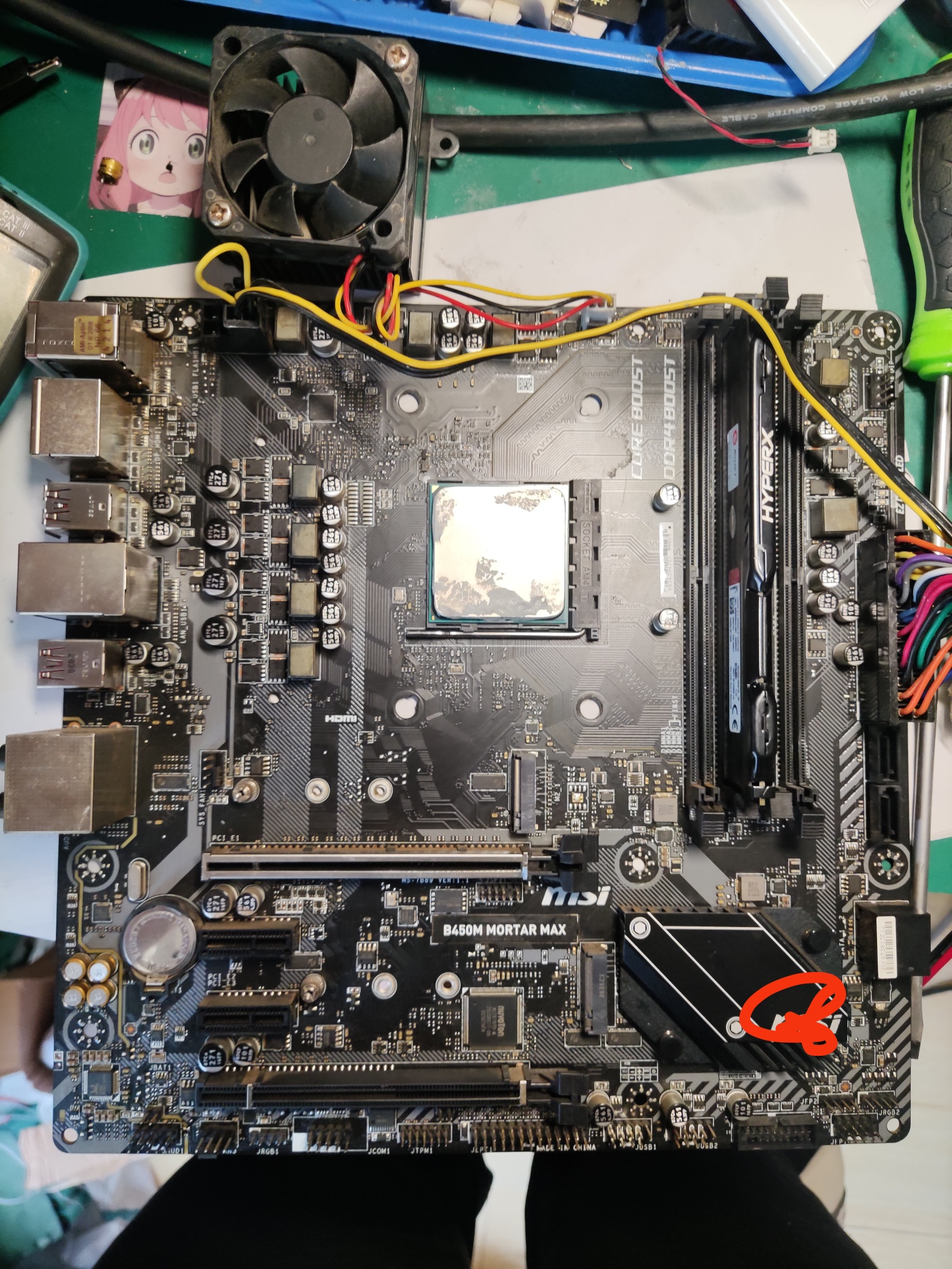

标题: 请教大佬,B450主板是不是不上U不出1.8,1.05等待机的呀?感谢。
还有,有没有大佬手上有某被屏蔽牌子B450图纸?论坛之前有,被和谐了。感谢。

目前上不上u待机都不出。不上u的状态,可以触发,u供电,显存也有。

肯定是电压转换问题

不上U是能出1.8,1.05等待机电压的。

cpu 坏了吧,被拉低了

修到过同样型号同样故障的板子,主板背面有组电路,有惊喜

不上也能出

南桥没有电压,怎么给io发信号呢?怎么触发?

能触发就能出
