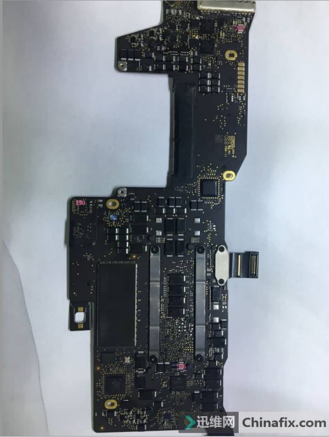

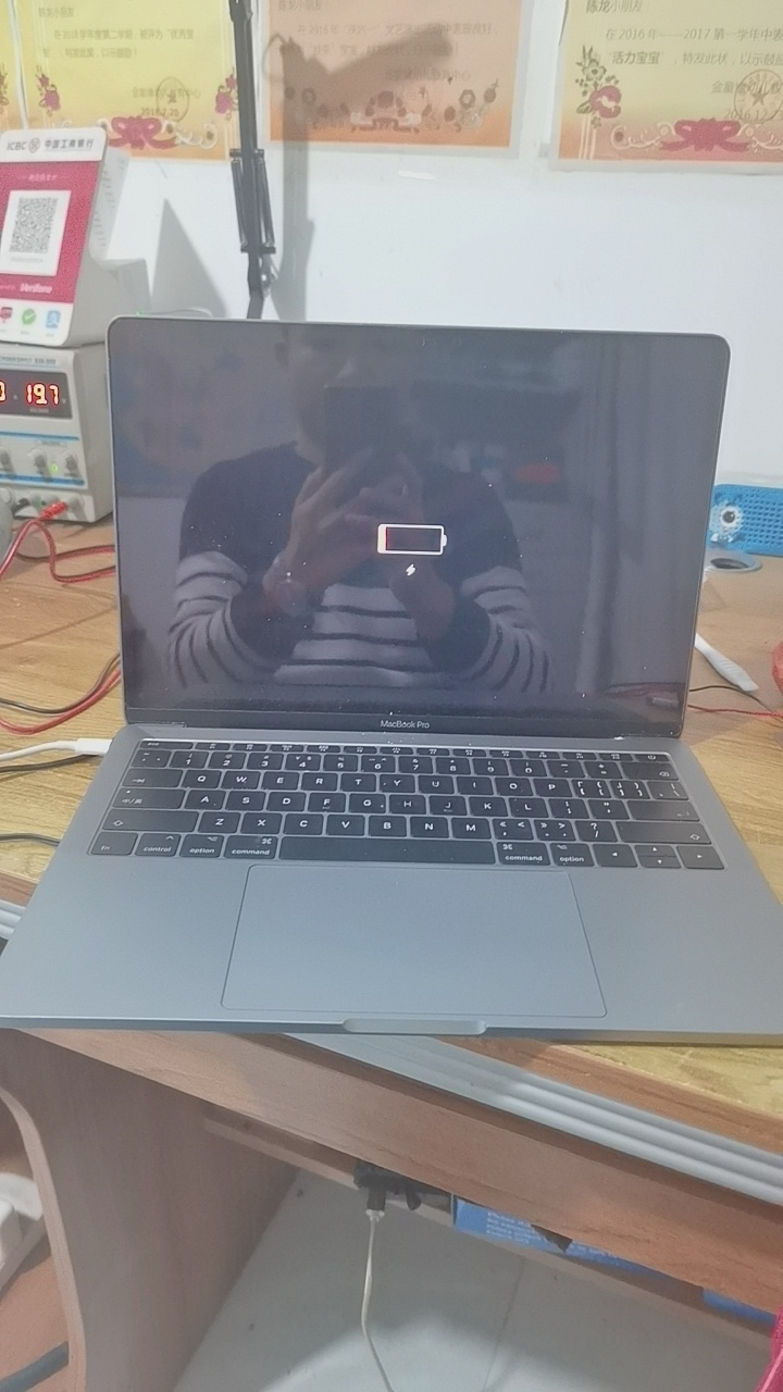

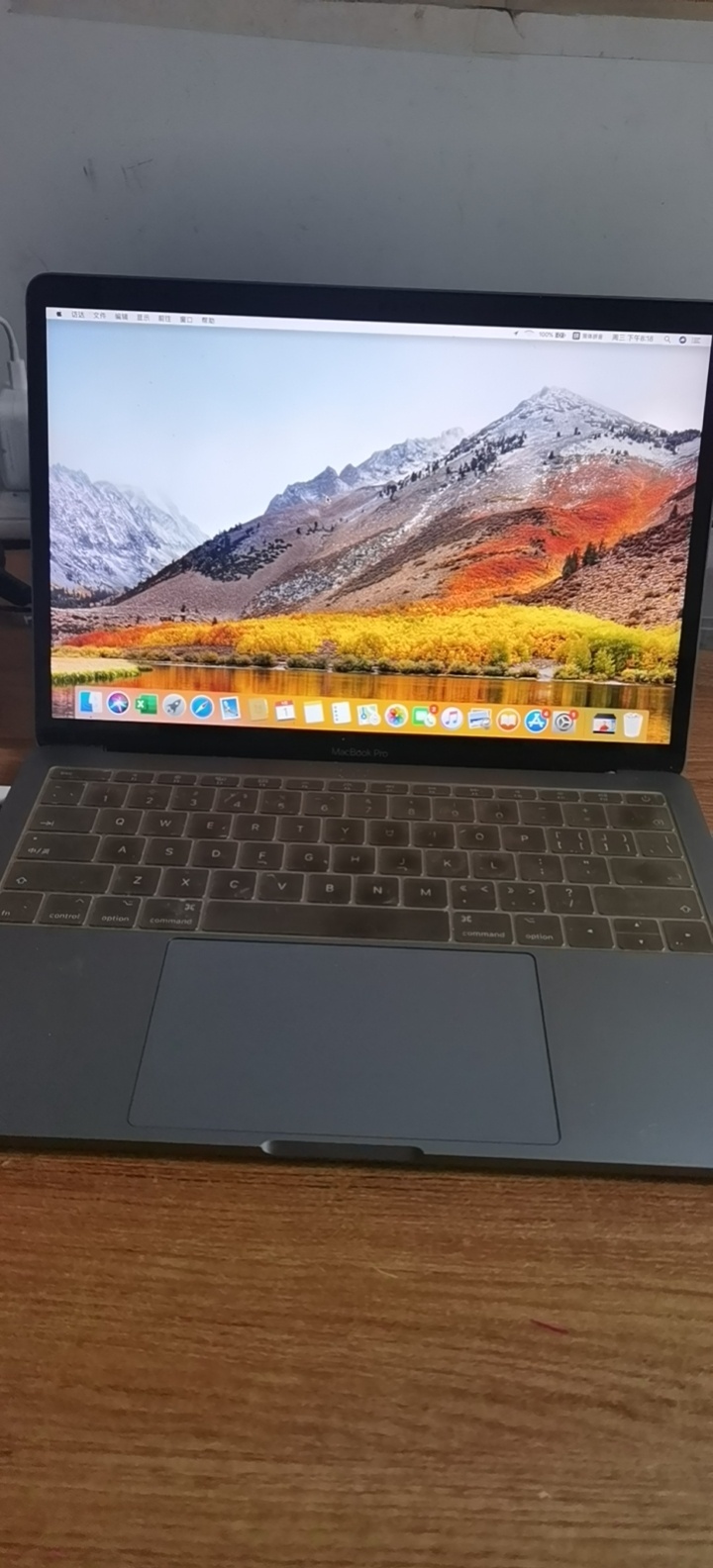

客户昨天我正准备下班来电,说他的苹果电脑头的天用得好好的,今天突然开不了机!我接手,打了一下各电感对地值,发现3v短路!客户一直开着不好,我简单测试一下电池有12v左右,报价留机!才走没办个小时,又来电话说明天10点前搞不好就不修了!
没有办法准时下班,就开始加班模式!

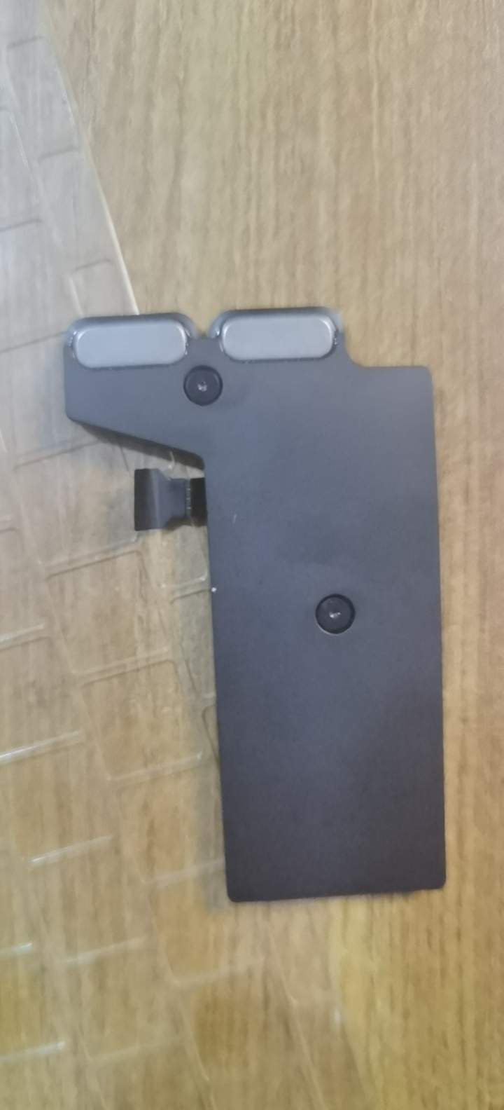

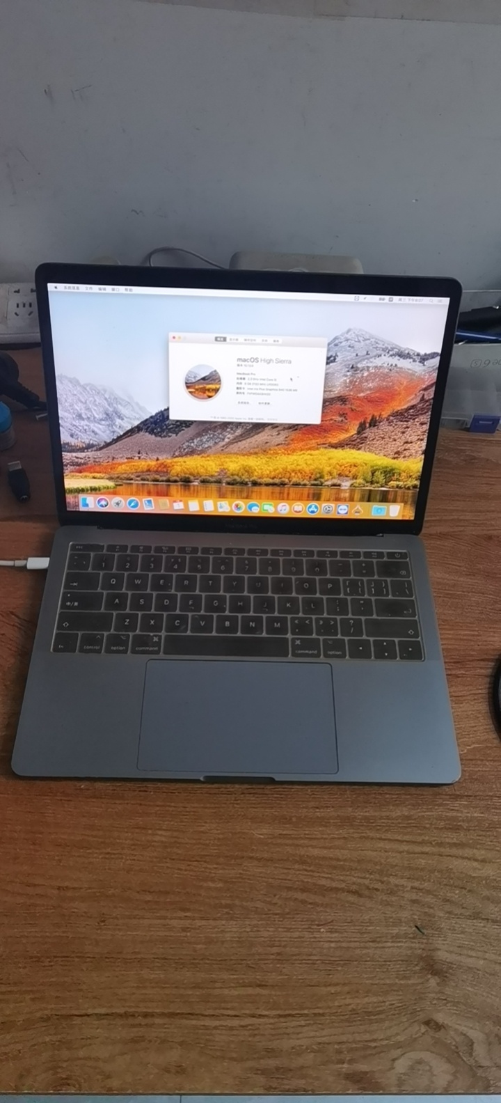

把电池断开,开机提示电池图标,再把左边扬声器拔掉,可以正常开机了,等电充了一会,再把扬声器插上,也可以正常开机!
后面我就摆在店里充电,今天早上来,一切正常,客户来电问修好了吗?
我说刚修好,收钱完工!

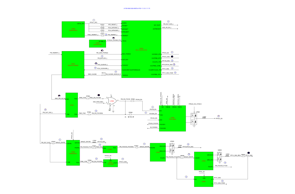

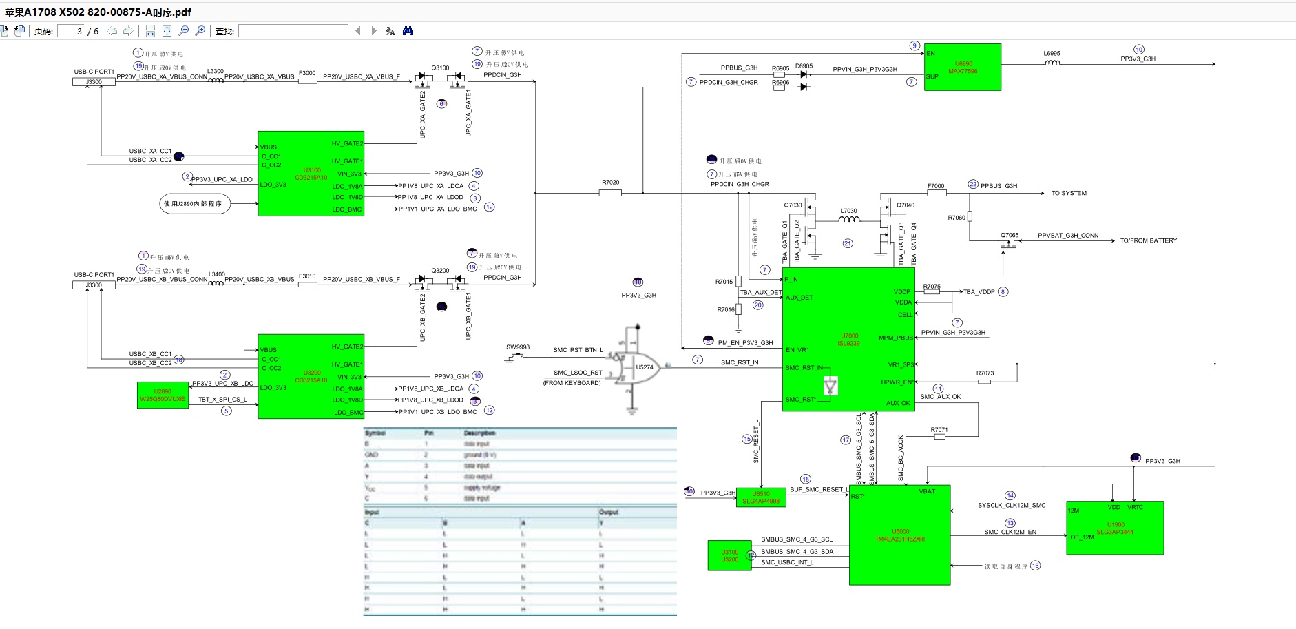

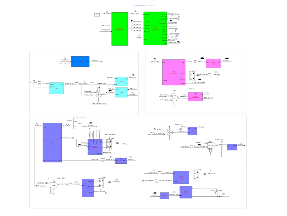

作者: 583931727    时间: 2022-11-2 09:57
楼主啊,时序图有没有高清图啊,看不清啊。
作者: 小李001    时间: 2022-11-2 11:32
路过学一下,谢谢楼主分享,能把图在发清晰点吗?
作者: zhouwei20    时间: 2022-11-2 22:21
什么故障呢?拔一下扬声器就好了?
