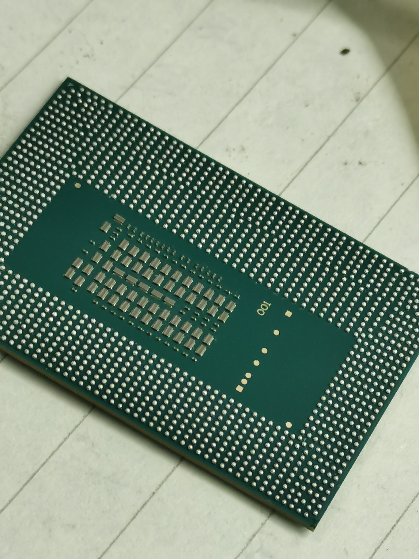

我以前买来换LED灯珠用的,现在手上没有BGA,换大芯片愁人,今天突发奇想,把这玩意放主板下面,一分钟左右,然后风枪调500(我一直爱用500)在桥上旋转十秒左右,夹下来了,主板也没变形
补充内容 (2022-11-3 18:25):
成功!
补充内容 (2022-11-4 18:26):
看60楼回复,换桥成功

成功了,加热板放下面,塑料件用锡箔纸包住,加热一分钟
放上南桥(SR40B,这个能换,大多数桥和显卡应该就没问题吧)对齐,
风枪500 ,距离桥1厘米左右,急速在桥四周旋转加热,大约1秒三圈,暗数300圈左右,明显看到桥周围小东西的焊点早就融化了。(风枪不一样,手法不一样,人不一样。不代表你能行。)
加热板拔电,冷却几分钟。换桥后刷个BIOS,插电,亮机,装机。桥上加个CPU盖,散热,但愿能保住狗命时间久一点
放上桥
对齐
500度
亮机
加硅脂
加散热片固定
装机

作者: minghou    时间: 2022-11-4 18:18
114253928 发表于 2022-11-4 13:48
这个温度芯片要全军覆没
已经成功换桥
作者: minghou    时间: 2022-11-4 18:21

赌狗维修员 发表于 2022-11-4 11:52
牛逼500度,我才用380-420,真是::艺高人胆大
380 锡融的很慢,还不如融的快一点,手来回转动,实际温度到不了500
