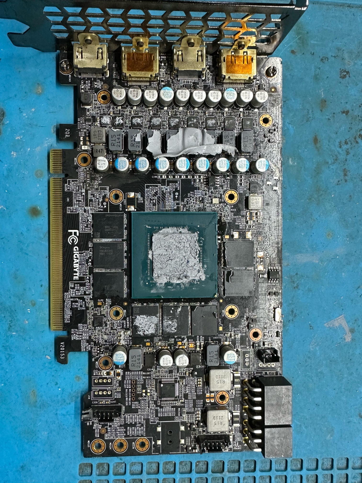

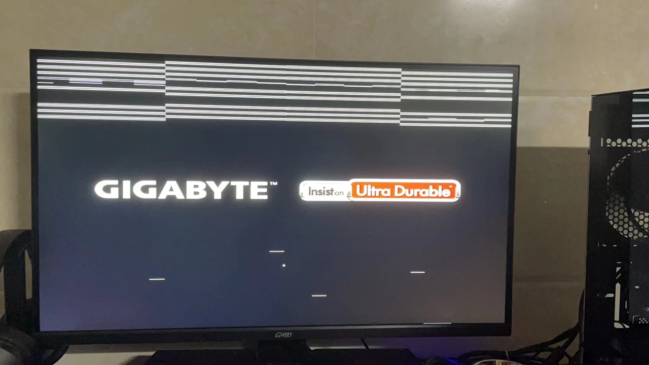

标题: 技嘉3060Ti 花屏 代码43 [打印本页]
作者: L李斌    时间: 2022-10-31 18:55
标题: 技嘉3060Ti 花屏 代码43
修一张技嘉3060Ti  ……
故障现象:  开机花屏、  进系统代码43,   软件测试  发现显存报错!
  拆拆拆……      加焊核心、  又换了显存,   故障依旧…     这时头大了,  重新植球核心试试…
结果……     还是一模一样 !
此时  已经没思路了!    该换的也都换了,  显存电阻阻值也正常、  这就奇怪了 ……
此时 、  拨动了一下BIOS开关,  再次开机    发现正常了!     再一次测试显存,   全部正常!
此刻,  想哭  又想笑 !
折腾了半天, 原来是BIOS问题   引起的显存报错!    (不是原BIOS   所导致此故障)
作者: VXdza29p    时间: 2022-11-1 14:17
受教,正常维修一般会直接动B1 C0两颗。
