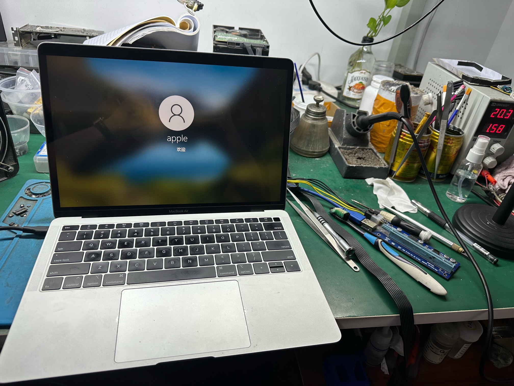

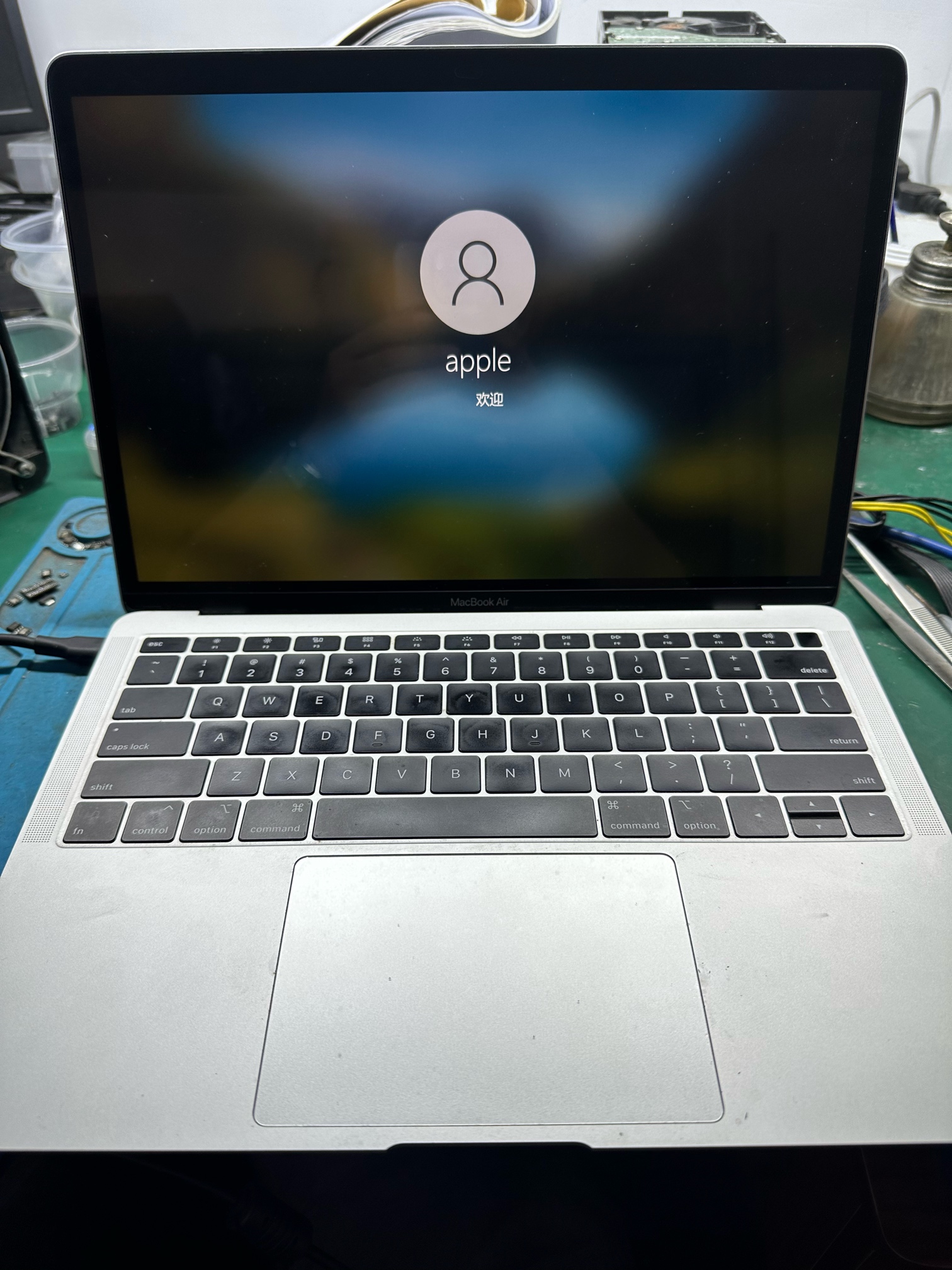

今收到客户寄来的苹果A1932,  客户描述  不显示,  经检测发现是暗屏!
拆机检测  ,   发现有电容短路,  据说这是通病!    拆掉短路的电容……
OK     完美修复 !
